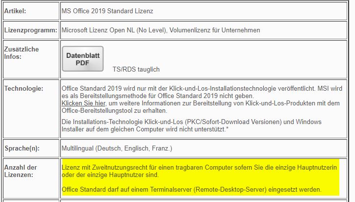

Soweit ich weiß hat man mit einer VL Office Lizenz das Zweitnutzungsrecht auf einem tragbaren Gerät ?
Quasi zb. Notebook + RDS Session von Notebook aus. So war es jedenfalls mal - ob das noch so ist kann ich nicht 100% sagen.
Lange vorbei und es gibt da einen eklatanten Unterschied, ob das Gerät dir oder dem Unternehmen gehört.
Ah ok. Alles klar. Bei Office 2013 wars noch so :-)
edit: Bist du sicher ?
Hast recht, auch wenn es etwas komplizierter ist.
Durch die Lizenzierung von Office Standard 2016 / Office Professional Plus 2016 ergibt sich für jedes lizenzierte Gerät ein Zweitnutzungsrecht. Das Zweitnutzungsrecht erlaubt die Software auf einem einzelnen tragbaren Gerät zur Nutzung durch den Hauptnutzer des Lizenzierten Geräts zu installieren. Wenn wir von 50 Benutzern ausgehen die an den 50 Clients arbeiten dürfte jeder dieser Benutzer das lizenzierte Office zusätzlich noch z.B. auf einem Laptop installieren. Aber Vorsicht! Von diesem Laptop auf dem das Zeitnutzungsrecht ausgeübt wird darf nicht auf den RDS Host zugegriffen werden! Warum? Das ist in den Lizenzbedingungen ganz klar geregelt:
„Die Remotenutzung der Software, die auf einem zur Nutzung durch den Kunden vorgesehenen Server ausgeführt wird, ist jedem Nutzer von einem Lizenzierten Gerät erlaubt.“ und „Lizenziertes Gerät ist ein einzelnes physisches Hardwaresystem, dem eine Lizenz zugewiesen wird. Im Sinne dieser Definition wird eine Hardwarepartition oder ein Blade als separates Gerät betrachtet.“
Wenn das Zweitnutzungsrecht in anspruch genommen wird ist die Lizenz z.B. dem PC zugewiesen – das zusätzliche Notebook hat aber keine Lizenz zugewiesen, da hier ja das Zeitnutzungsrecht genutzt wird.
http://www.manfredhelber.de/lizenzierung-von-office-fuer-rds-szenarien/
Reaktionen: visioo
