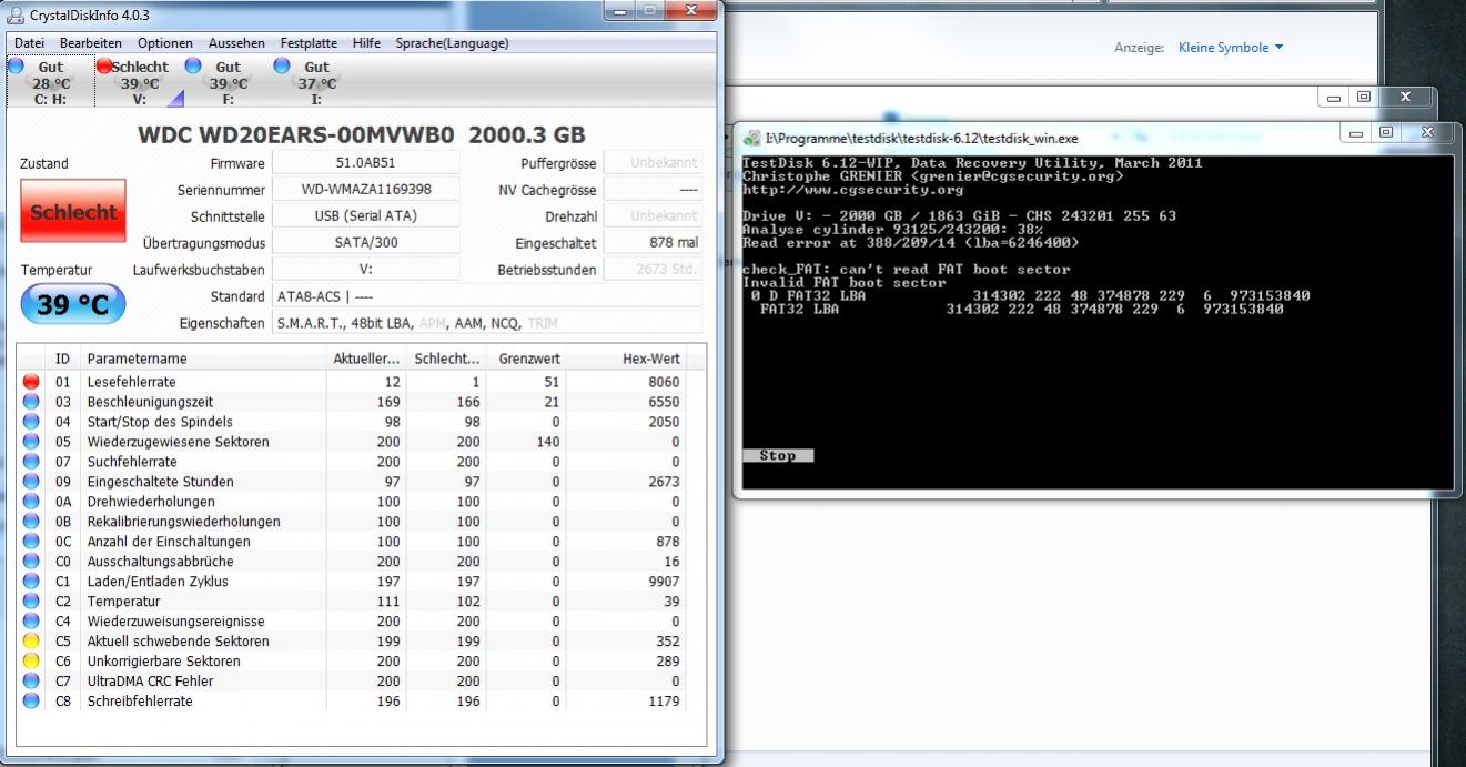

Zieh dir bitte mal die aktuelle Trail Version von HD-Tune Pro oder alternativ Crystal Disk Info und erstelle einen Screenshot von den Smart-Werten (Health-Reiter bei HD-Tune Pro; Crystal Disk Info bitte vorher unbedingt von Hex auf Dec umstellen - Menü Optionen -> Erweiterte Optionen -> Hex-Wert -> 10 [DEC]). Achte bitte darauf, dass alle Smart-Attribute zu sehen sind.

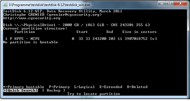

Es werde Bild.
Habe testdisk und crystaldisk info im selben Bild.

Wähle mal dann deine Festplatte Disk nicht Drive und setze mir mal einen Screen nach bestätigen bei Analyse von deiner gegenwärtigen Partitionsstruktur (current poartition structur).
Es folgen dann weitere Hinweise.

Also soll ich testdisk jetzt abbrechen? Ab da musst du mir glaub erklären was ich tun soll.
Erklärung?
EDIT:
Hoffe, ich habe es richtig gemacht.

Es werde Bild die Zweite:
@Danwo
Laut den Smart-Werten, wie du dir anhand der Gesamtbewertung "Schlecht" sicherlich schon denken kannst, ist hardwareseitig schwer angeschlagen. Mehrere hundert schwebenden und unkorrigierbare Sektoren sowie eine hohe Lesefehlerrate deuten auf ein Problem mit einem Lesekopf und/oder der Datenträgeroberfläche hin. Um ein Defekt des Wandler-Chips des externen Festplattengehäuses auszuschließen, solltest du die Platte tatsächlich mal ausbauen und intern anschließen, sofern das möglich ist.

Nicht nur. Lesefehler in Sektoren sind nicht ausschließlich logischer Natur sondern können auch physisch bedingt sein. Und wie es anhand der Smart-Werte aussieht, ist eher die Hardware betroffen, was natürlich auch das Dateisystem in Mitleidenschaft ziehen kann.
Du kannst ja mal eventuell das Programm R-Studio ausprobieren, um deine Daten auf einer anderen Festplatte zu speichern und dann einfach die jetzige einschicken. Hatte auch schon diverse Probleme mit Festplatten und konnte dank oben genannten Programm meistens zu 90% alle Daten wiederherstellen.
