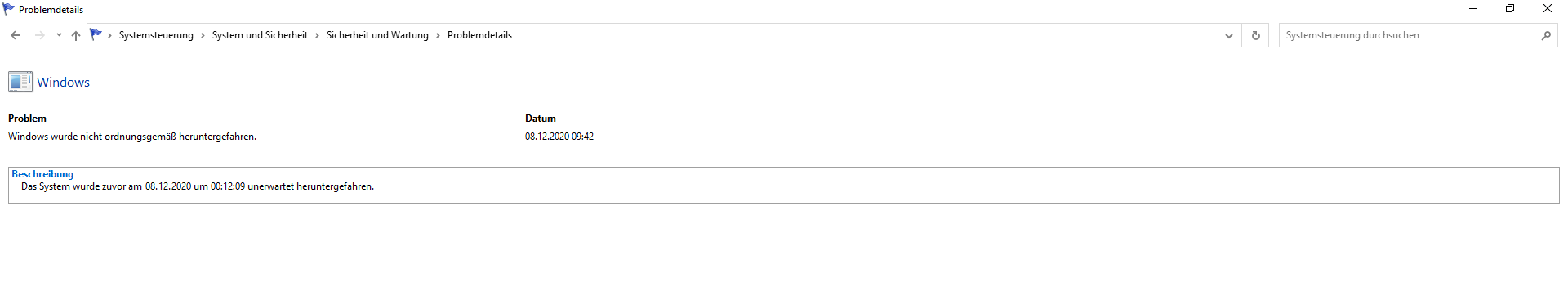

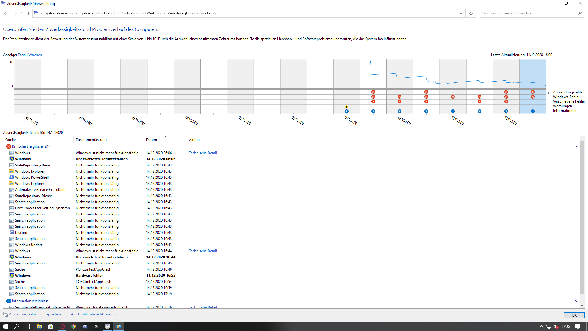

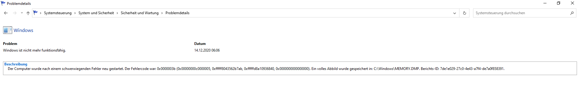

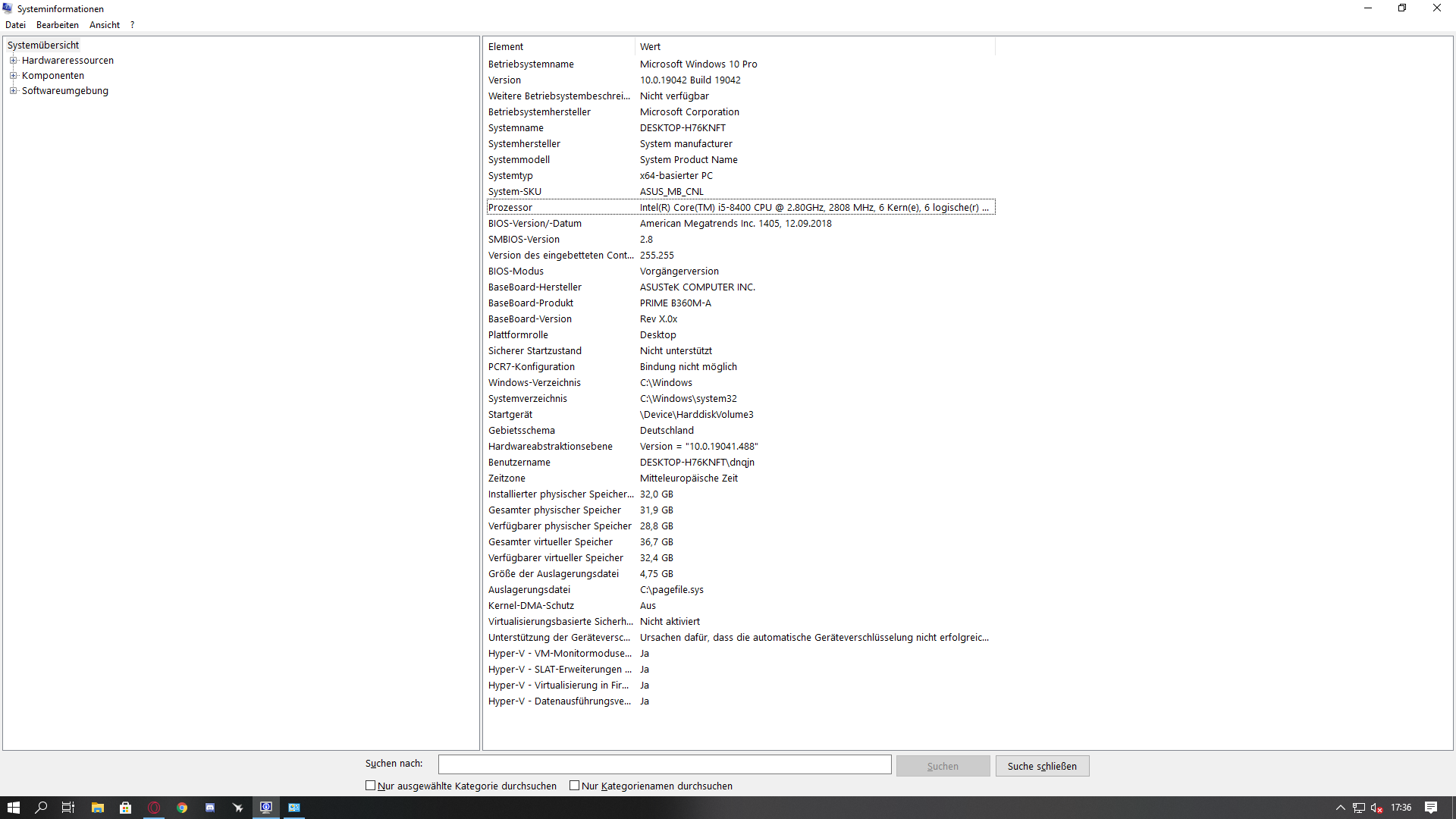

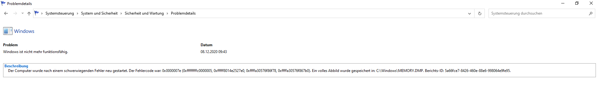

Guten Abend,
ich kenne mich nicht sehr gut mit PCs aus, daher entschuldige ich mich, wenn ich etwas nicht richtig/konkret beschreibe.

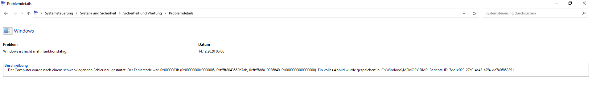

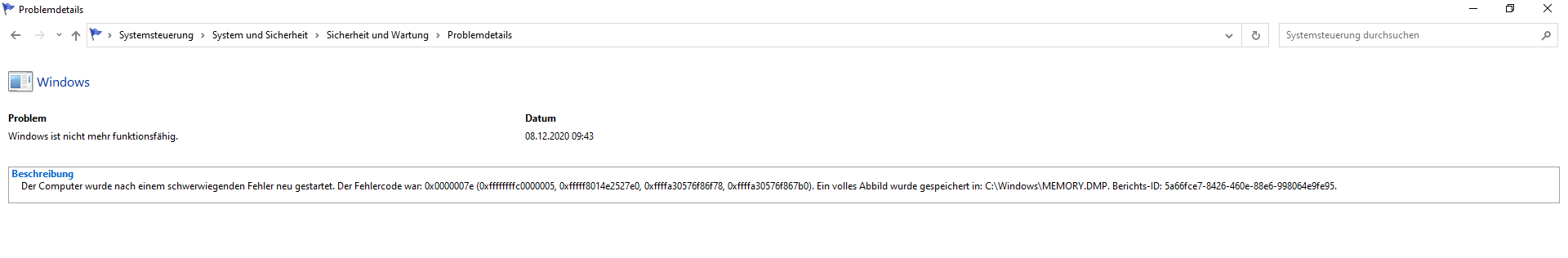

Das Problem ist, immer wenn ich meinen PC nach einem Arbeitstag starte oder der PC einen halben Tag lang still liegt, also ca alle
8 - 24 < x Stunden, taucht ein Blue Screen auf. Danach tauchen Fehlermeldungen auf (ich weiß diese jetzt leider nicht) und ich kann keine Programme öffnen. Erst nach mehreren Neustarts funktioniert Windows einwandfrei und laut mehreren Scans steht da, dass Windows keine Fehler aufweist. Jetzt ist es sogar so, dass dadurch mein Windows-Audiodienst deaktiviert wurde und ich keine Programme mehr als Administrator ausführen kann. Außerdem werden mir keine Logos/Symbole der Programme mehr angezeigt. Ich habe bereits Windows zurückgesetzt, neu installiert, die SSD formatiert und Windows neu installiert... An meiner Hardware liegt es glaube ich nicht, habe alles mit einem Programm im Bios mehrmals getestet. Könnte mir jemand helfen? Das Problem ist jetzt schon mehrmals aufgetreten.
Die Minidumb-Datei und (eventuell) nützliche Bilder sind auch noch mit dabei.
Bei weiteren Fragen einfach fragen.

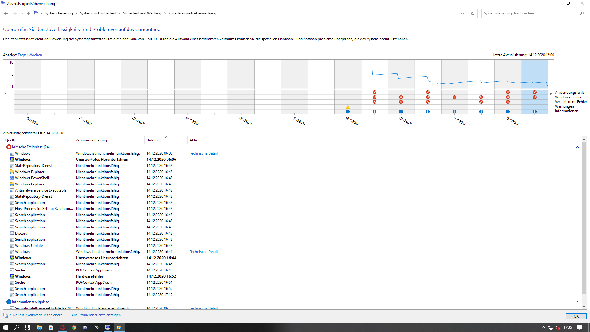

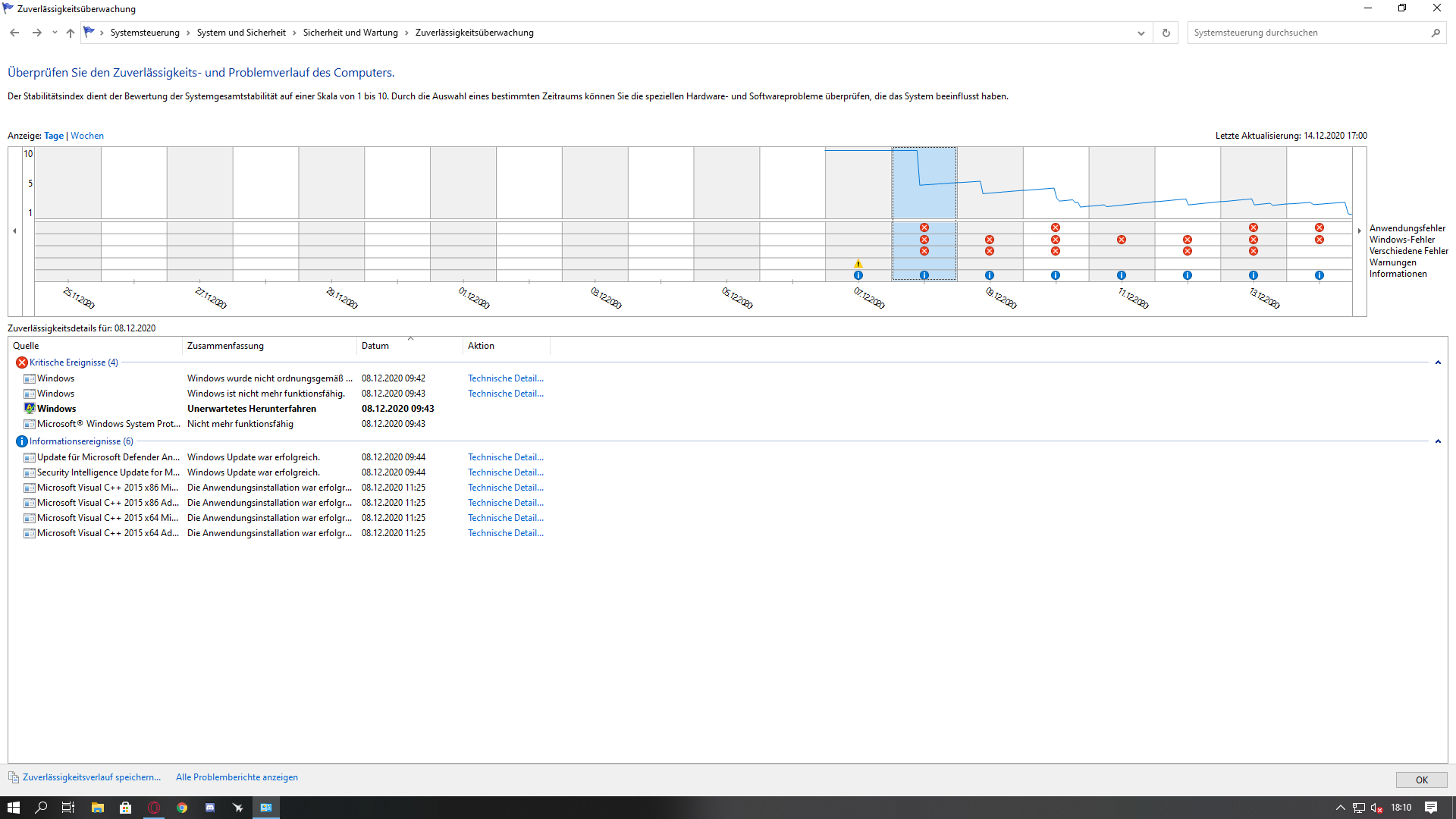

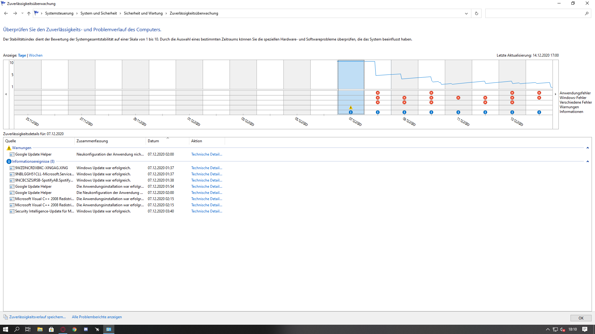

Zeig mal den Tag an dem es losging und den davor :)
schaut fuer mich so anh "da war ein treiberupdate, dann gabs es probleme" aus
Reaktionen: linuxubutnu2004

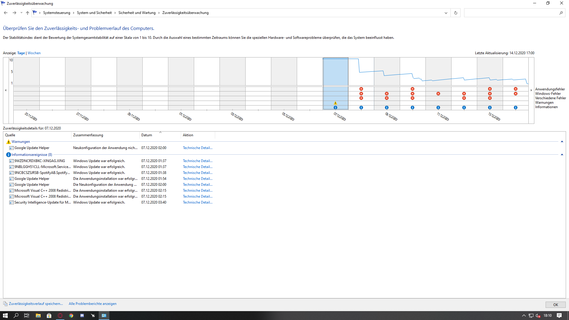

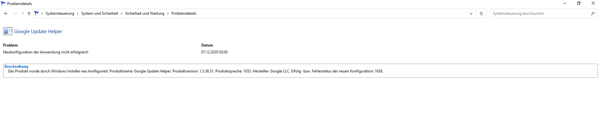

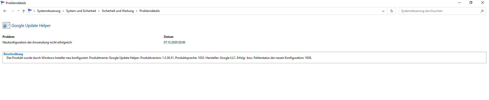

Die Probleme fingen schon im Oktober 2019 an. Davor stand der PC ein Jahr lang still, da ich im Ausland war. Habe nur Zugriff ab dem 07.12.2020. Hier sind die Archivierten Meldungen vom 07.12.2020 und 08.12.2020.

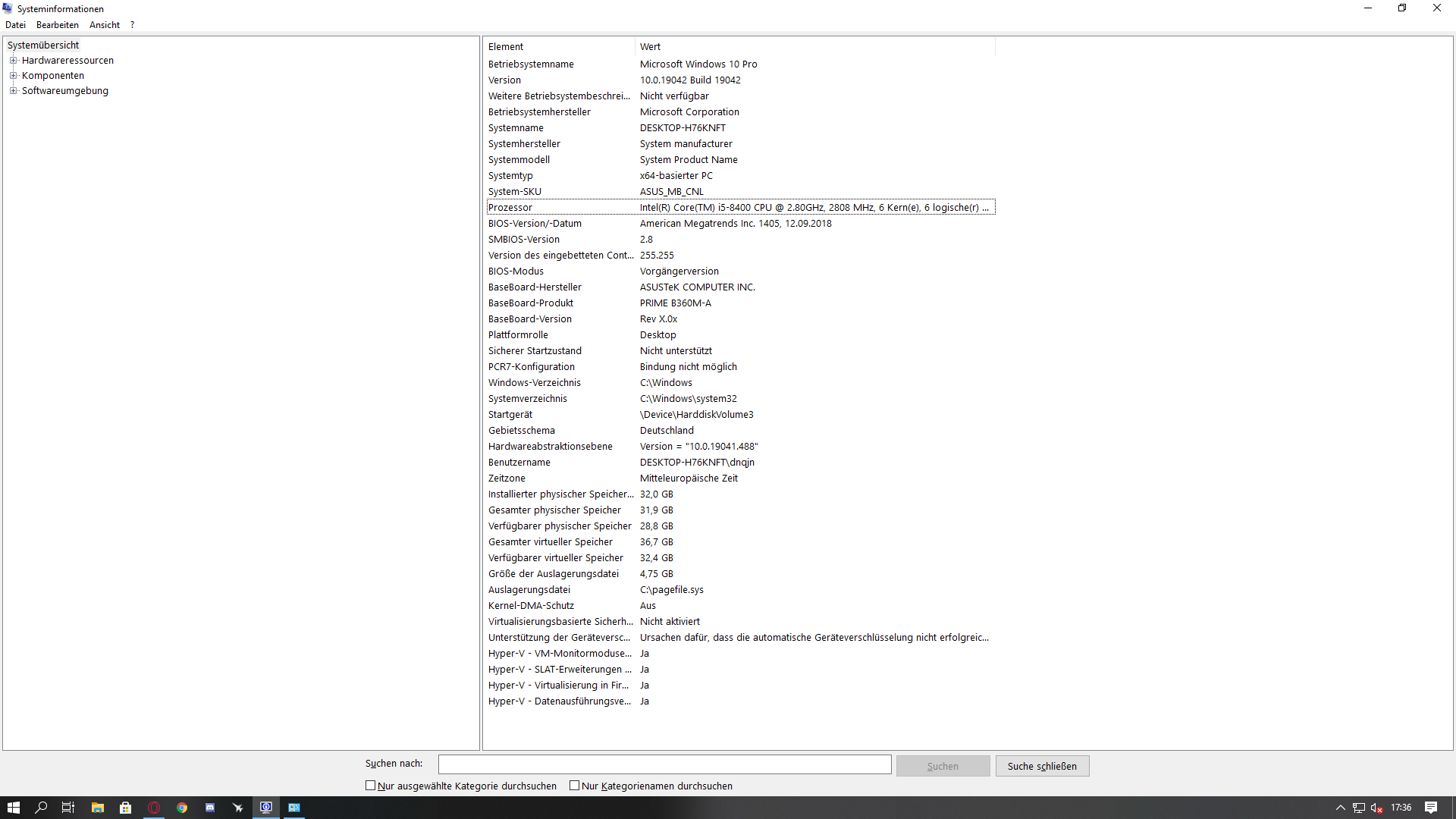

Ja, die Heinis von MS haben in diesem Jahr fast schon gefährliche Updates ausgeliefert. Ich war zum Beispiel vom Problem des ersten Links betroffen. Windows ist regelmäßig abgeschmiert, startete neu und z.B. das Audiosystem klinkte sich regelmäßig aus. Das ganze System war im Grunde unbrauchbar. Irgendwann im Sommer oder danach hat MS ein Patch nachgeschoben und die Probleme waren verschwunden. Hilfreich bei der aktuellen und schon letztjährigen Qualität der MS Update Service, ist ein DualBoot System Window/Linux oder ein Backup direkt nach dem Aufsetzen von Windows. Letzteres hilft natürlich wenig bei einem sowieso schon defektem System.
Schau also mal nach, welche Windowsversionen Du nutzt und auf welchem Stand sich Dein Update Niveau befindet.
