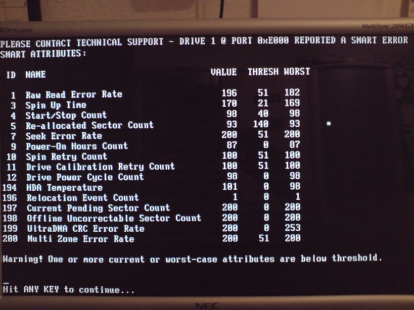

So SMART Werte haben mir mal die WD Tools angezeigt, habe ich direkt ein Foto gemacht - meintest du sowas (siehe Anhang)?

Sorry, aber mit dem Screen kann man nicht viel anfangen, weil die RAW-Werte fehlen, daa istja HD Tune aussagekrätiger.

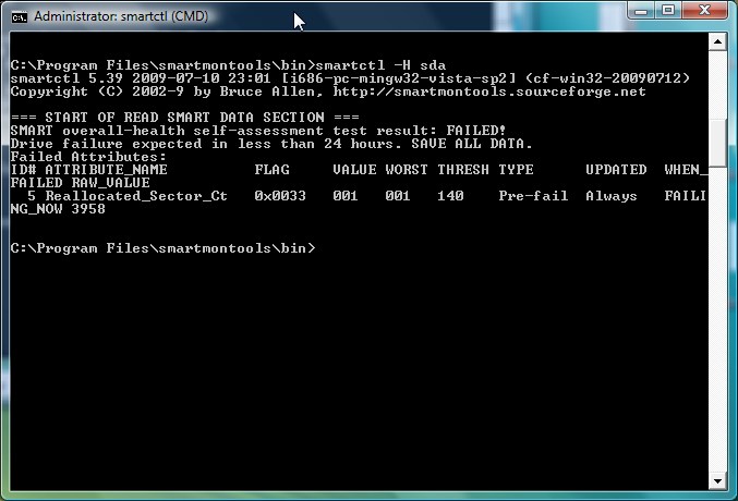

So, ich konnte über den Anschluss an einen anderen PC meine Daten zum Glück retten. Anbei die Werte von den smartmontools, vielleicht kann die ja jemand für mich mal "deuten".

Es ist zwar noch immer nicht ganz w2as ich wollte aber die def. Sektoren (bereits gespared) mit etwa 4000 kann man wenigstens sehen und das ist schon heftig, da kommst Du schon recht weit an die Grenze für Sparesektoren. Die Disk ist also definitiv hin. Die Geräusche, von denen Du schreibst, kommen sicher durch die vielen Retries.
Wenn Du die Smartmontools aus dem Menü aufrufst, ist es 'SMART all info' oder 'SMART attributes', manuell in einer Shell (CMD oder Powershell) sind es die Optionen -A oder -a des Smartctl.
