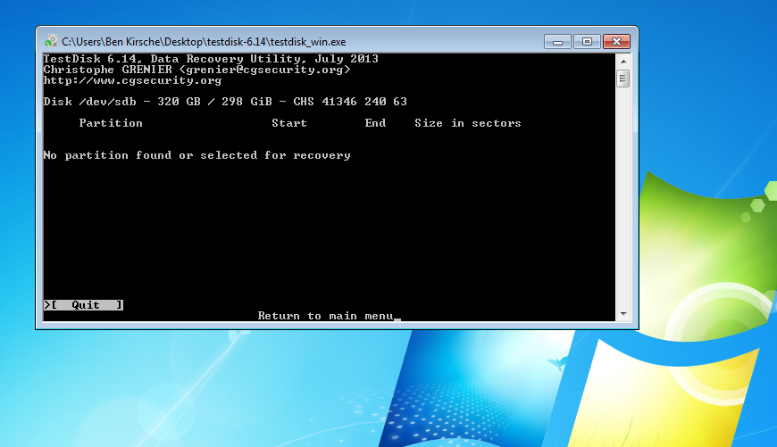

Guten Tag,
ich bräuchte mal ein paar Tipps zu TestDisk.
Ich habe ausversehen bei dem Windows Setup meine Backup Platte gelöscht(nicht formatiert).
Also TestDisk runtergeladen die Platte analysiert, habe 3 Partitionen angzeigt bekommen, wo meine gesuchte nicht dabei war. Nach dem deeper Search ist sie dann aber doch aufgetaucht.
Ich kann auch alle meine Datein inclusive Dateinamen ansehen, nur kann ich die Partition nicht wiederherstellen da ich diesen Fehler bekomme: no partition found or selected for recovery
Kopieren kann ich auch nicht, kein Fehler nur der Failed Counter geht hoch.
Ich hoffe mir kann jemand sagen wie ich nun doch wieder an die Dateien bekomme.

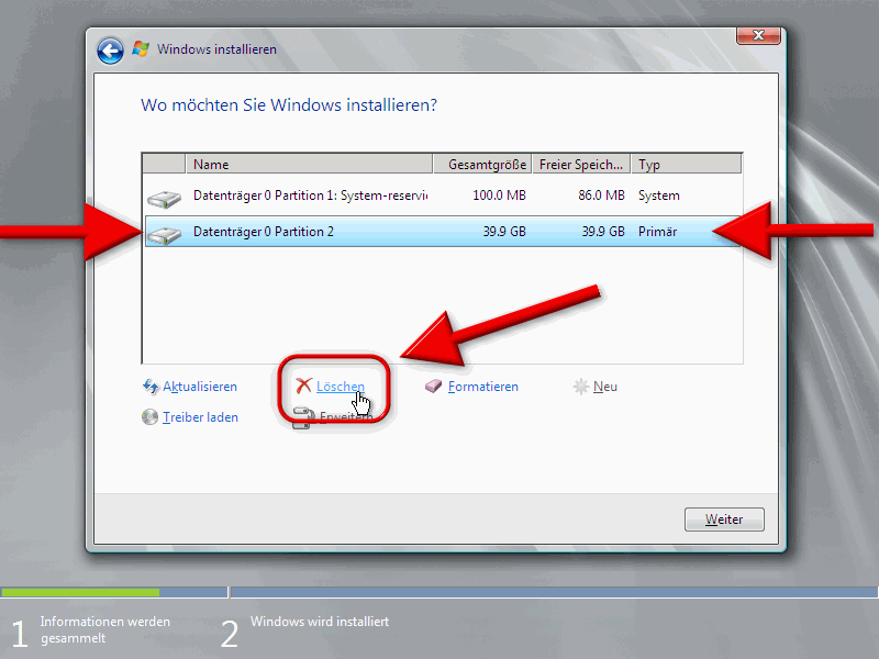

BackUp Platte ist in dem Fall einfach nur ein ungenutzer Speicher auf den ich meine Musik und Filme kopiert habe welche nach der Win7 Installation wieder rüber geschoben werden sollten.
Das heißt also auf der einen Platte habe ich Win7 installiert die andere nur gelöscht, wenn ihr nicht wisst was ich meine Bild im Anhang.
Dementsprechend ist auch nichts mit einfach rüberkopieren.

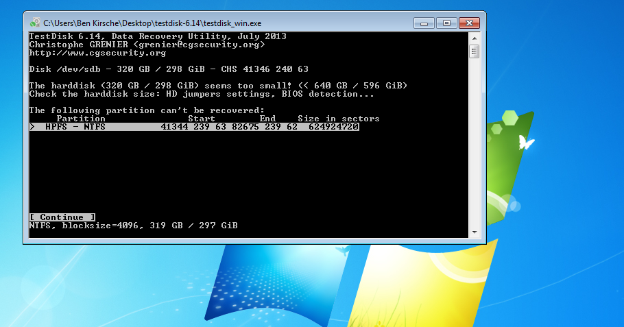

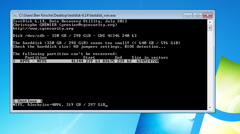

Habe jetzt nochmal versucht.
Vorher die Head Size auf 240 gestellt da ich immer eine Warnung bekamm, diese wurde dadurch behoben.
Scanne die Platte
Es findet die 4, gesuchte ist nicht dabei.
Wähle deeper Search und breche sofort wieder ab,
bekomme dann eine weitere angezeigt wo ich auch alle meine Dateien sehe aber ein Fehler bekomme beim auswählen

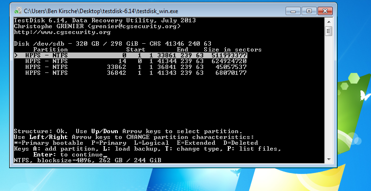

Nach einem komplettem deeper Search
Okay habs mit Easeus Partition Master hinbekommen.
Warum kompliziert wenns auch einfach geht.
