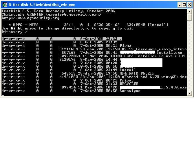

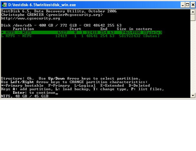

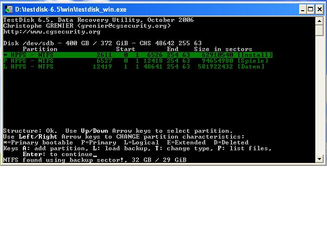

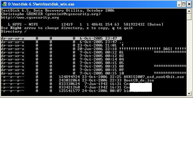

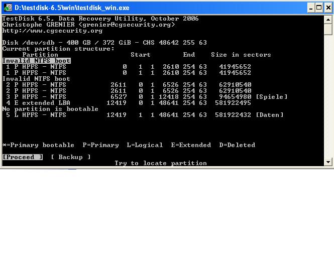

Soderle, habe nun alles gemacht. Hat etwas länger gedauert weil ich noch einkaufen musste.
Anscheind sind alle Daten noch da, zumindest kann ich sie mit TestDisk anzeigen lassen. Lediglich eine Partition die mir Windows unter Arbeitsplatz anzeigt findet er nicht, was aber nicht weiter schlimm ist, da dort keine wichtigen Daten drauf waren. Auf die Partitionen Spiele und Daten kann ich eh zugreifen, es geht also nur noch um die Partition "Install"
Hier die Screeshots

Bei deiner Install-Partition ist der Bootsektor kaputt.
Repariere den mal.
Ich gehe vom Screen nach der tieferen Suche Search! aus.
Ist dieser hier;
https://www.computerbase.de/forum/attachments/screen3-jpg.56460/
Bestätige da mit Enter
Gehe auf [Write].
Bestätige dort mit Enter, y und Ok.
Da bei dir der Bootsektor defekt ist kommt da auch noch ein Menü Boot.
Bestätige dort nur mit Backup BS.
Beende Testdisk und starte den Computer neu.
Wenn chkdsk bei Systemstart kommen will, beende chkdsk erstmal.
Geht innerhalb von 10 Sekunden durch beliebigen Tastendruck.
Überprüfe das Ergebnis und teile es mit.
