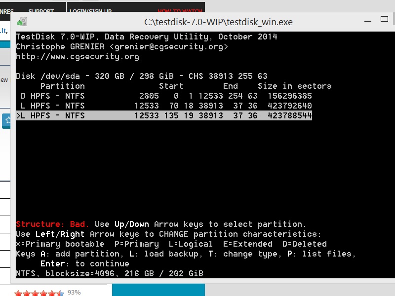

Guten Tag,
ich versuche gerade, eine Festplatte wiederherzustellen, die versehentlich mit dem "clean"-Befehl gelöscht wurde (bzw die Partitionsstruktur, ich kenne mich da leider nicht ganz so aus). Dabei folge ich der Anleitung für Testdisk, die hier schon freundlicherweise im Forum verlinkt wurde.
Ich bin jetzt bei dem Schritt angelangt, wo die gelöschten Partitionen wieder zugeordnet werden sollen, also als primary, primary bootable, logical, etc.
Auf der Platte waren vorher zwei Partitionen, eine ca. 75GB große, wo früher mal das Betriebssystem drauf war und eine mit ca. 225GB, wo jetzt das Betriebssystem drauf war (vor der Löschung). Ich weiß, dass die kleine Partition bei Windows früher als Primär, Aktiv und System bezeichnet wurde, die größere als logisches Laufwerk (sofern ich mich richtig entsinne).
Ich wollte das ganze jetzt wieder normal zuweisen, dabei passiert allerdings das hier:
Wie man sieht, wird die größere Partition doppelt angezeigt. Ich kann auch nicht beide Einträge als logisch deklarieren, es kommt dann die im Bild sichtbare Meldung "Bad Structure". Ich kann allerdings auch nicht die kleine Partition als Primär und eine der beiden anderen als logisch deklarieren. Das einzige, was funktioniert, ist eine der drei mit irgendeiner der Bezeichnungen zu versehen und die anderen auf D(eleted) zu lassen. Die kleine Partition gelöscht zu lassen, wäre kein Problem, da ist nichts noch benötigtes mehr drauf, ich würde aber gern wissen ob und wie man a) erkennen kann, welche der beiden großen die richtige ist und b), ob der Speicher der kleinen Partition dann nach der Wiederherstellung einfach der großen angefügt wird oder man ihn neu zuweisen muss.
Ich hoffe, ich konnte mein Problem irgendwie verständlich ausdrücken und bedanke mich schonmal vorher für Hilfe und Tipps.

Siehst Du mit "P" die Files/Daten auf der Platte, wenn nicht wird es nichts mit dem wiederherstellen der Partitionen.
Und sieh Dir beide grossen Parts noch mal an, die haben verschiedene Werte, wohl eine ältere und eine neuere Partition, deshalb List Files mit P. Deeper Search schon gemacht?
Evtl kannst Du mit Copy noch was retten wenn die Daten angezeigt werden, auf eine andere leere Platte. Sonst benötigst Du wohl ein Datenrettungstool, die Meisten kosten aber Geld und bei den Freien hat man meist Grössenbeschränkungen bei der Rücksicherrung der Dateien.
Eigentlich dürfte es da keinen Datumsunterschied geben, es ist ja von der Größe her die gleiche, (abgesehen von 4 Sektoren).
Das, was dort angezeigt wird, ist das, was nach der deep search kommt. Die Dateien werden angezeigt.
Was ich ja vermute (und bitte korrigiere mich, wenn ich da falsch liege), ist dass da durch den clean-Befehl einfach die Ordnerstruktur gelöscht wurde. Kann ich die nicht einfach wiederherstellen?
Ansonsten ist es also am einfachsten, wenn ich nach dem Darstellen der Dateien die noch benötigten Dokumente und Bilder auf eine andere Festplatte kopiere und dann windows komplett neu mache?

Was ich vollkommen vergessen habe zu fragen: Da hier nicht anhand von 0 und 1 erkennbar ist, was das für Partitionen sind (logisch, primär, etc), wie komme ich dahinter, wie sie zu labeln sind?

Mit dem Clean Befehl wirst Du wohl den MBR der Platte gelöscht haben, kannst es mal mit dem "Testdisk MBR" versuchen und den neu zu schreiben. Wichtig ist es auch immer das Du Testdisk unter Windows als Administrator startest, sonst fehlen Dir die Rechte um überhaupt etwas zu machen oder von der Testdisk-CD zu starten.
D = gelöschte Partition, evtl befinden sich dort auch die Daten zu den anderen Partitionen?
L = logische Parts, eigentlich sollte es sich ja um primäre Parts handeln, weil W7 erst nach 3 primären Parts erlaubt logische Parts einzurichten, entweder hast Du sie selbst mittels XP eingerichtet oder mit Partitionstools.
Aber ich bin nicht der Experte mit Testdisk, deshalb mache ich immer ein komplettes Image bevor ich mich daran wage etwas zu ändern, so kann ich es wieder rückgängig machen. Kannst es ja auch mal damit testen:

Eigentlich stand bei allen ein D davor, vermutlich dann wegen des clear-Befehls. Die beiden L stammen von mir. Muss die Platte zum Datenverschieben komplett leer sein?
Hast Du also schon an der Platte rumgespielt?

Daran gemacht hab ich noch nichts, ich habe die Buchstaben nur für den screenshot verändert, um mein Problem bildlich machen zu können. Ich bin seit dem deeper scan in diesem Menü, sonst habe ich noch nichts mit der Festplatte getan.
Ok, dann seh' ich mal, ob ich die einzelnen Dateien auf eine andere Festplatte ziehen kann (Dokumente und Bilder) und versuche dann, den MBR neu zu machen. Programme lassen sich ja allesamt neu installieren. Vielen Dank für die Beantwortung meiner Fragen :)
Du hast aber nicht die Buchstaben verändert sondern die Plattenstruktur, hast von evtl Primären Platten nun Logische Platten gemacht, die sinnlos sind weil keine erweiterte Partition da ist um sie zu verwalten. Logische Platten kann man nur in der erweiterten Partition erstellen, wenn das mal kein Fehler war, hast Du schon mal neu gestartet nach den Änderungen?
neu gestartet hab ich noch gar nichts, ich wollte nichts kaputt machen. Diese Änderungen sind auch noch nicht gespeichert, da ich noch nicht Enter gedrückt habe.
