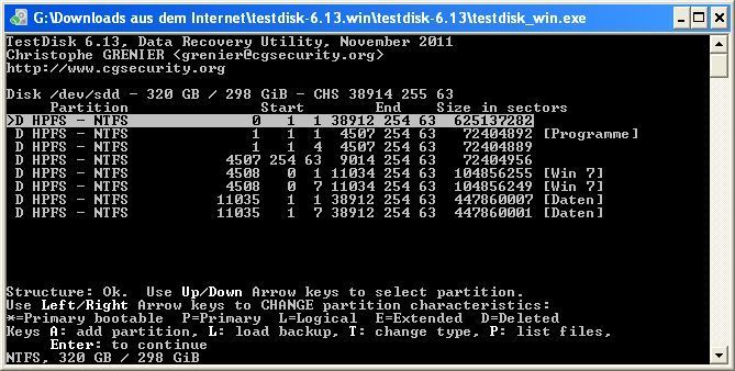

so, ich habs nun geschafft auf meine platte zuzugreifen. auf search geclickt und dabei kam folgendes raus.
ich hatte ursprünglich 3 partitionen, d.h. (C) Win 7, (D) Programme und (E) Daten.
welche Win 7 / Daten partition soll ich denn nun auswählen? für mich ist das im moment n reines vabanquespiel!
ok, ich habe jetzt die partitionen gefunden die ich brauche. die doppelten hatten jeweils ein zerstörtes dateisystem.

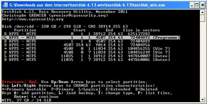

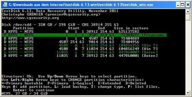

allerdings kann ich nicht wie ich es vorhatte den jeweiligen status pro partition setzen. ich wollte eigentlich eine primäre, bootfähige * und zwei logische. harmoniert ja auch mit den startcylindern. fehler "structure bad" kommt trotzdem???
soll ich die partition programme einfach primär setzen oder könnte das dann woanders negative auswirkungen haben?

Bei dir ist folgender Sachverhalt;
Die Partition Programme und Daten sind beides logische Laufwerke.
Das logische Laufwerk Programme liegt am Anfang der Platte, gefolgt von Win 7 welche primär aktiv sein sollte, dann Daten welches auch wieder ein logisches Laufwerk ist.
Man kann auf einer Platte nur eine erweiterte Partition haben.
In dieser befinden sich dann die logischen Laufwerke.
Geht aber bei dir nicht, da Win 7 in der Mitte liegt.
Auch Infos hier;
http://www.cgsecurity.org/wiki/Partitionserkennung_primär_und_logisch
Vorschlag daher wäre;
Kopiere deine Daten entweder von der Partition Programme oder Daten auf ein anderes intaktes Laufwerk.
Infos;
https://www.computerbase.de/artikel...von_einen_beschaedigten_datentraeger_kopieren
Stelle dann die Win 7 Partition wiederher, indem du diese auf Stern * für primär und aktiv= bootfähig setzt.
Nehme dann ein logisches Laufwerk und setze es auf L.
Stelle es es wieder her, indem du dann mit Eingabe bestätigst und auf Write gehst.
Erstelle dann eine neue primäre Partition, von der du die Daten gesichert hast.
Kopiere deine Daten zurück.
Viele Grüße
Fiona
