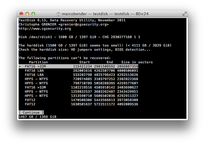

Hallo, wollte das Thema noch mal aufgreifen, da ich nicht zu Hause war.
Ich habe mich jetzt noch mal mit Testdisk versucht.
Habe die FP jetzt an meinem Macbook dran und habe Testdisk gestartet.
Nun habe ich den TableType Intel ausgewählt und habe die Suche gestartet.
Nach der beendeten Suche kam folgendes Fenster:
Und jetzt weiß nicht nicht weiter...
Kann mir jemand weiterhelfen :(
Danke
Marco

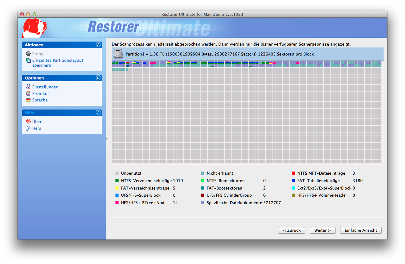

ich habe jetzt noch was besseres hier im Forum gefunden und ich glaube ich habe meine Daten bald wieder.
Restorer Ultimate
Hier mal ein Screenshot
Bitte sagt mir wenn ich falsch liege.
Vielen Dank
