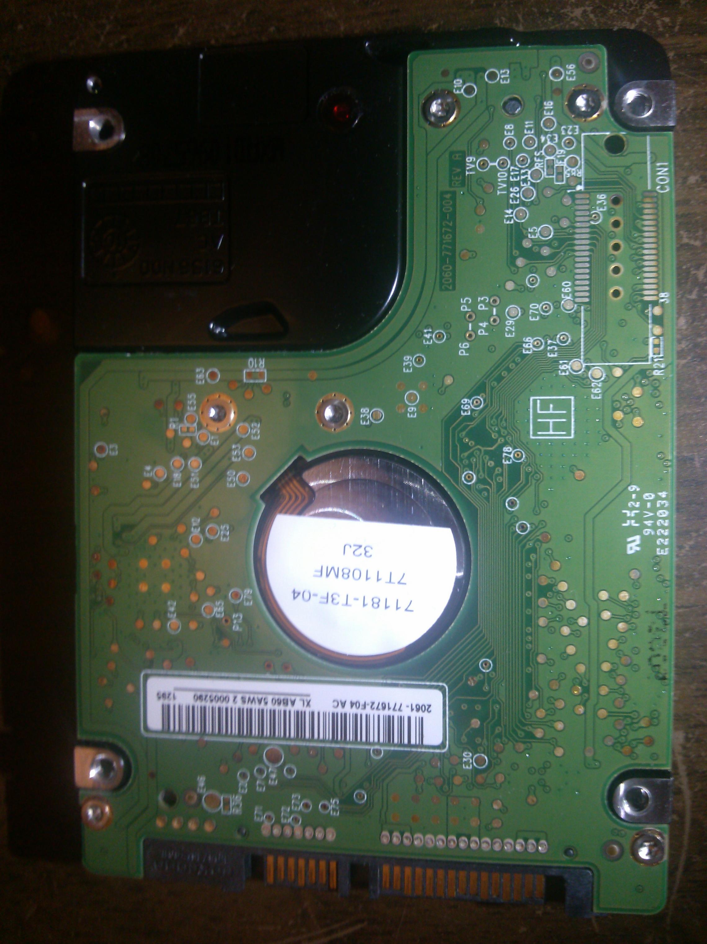

Schau dir bitte mal die Platine der Platte an. Kannst du dort irgendwelche ungewöhnlichen Spuren entdecken?
Sieht für mich normal aus...
Wenn du dir das zutraust, schraub mal die Platine ab und schau sie dir genau an...
Dann müssen die Profis ran, die wissen, welche Bauteile man durchchecken muss...

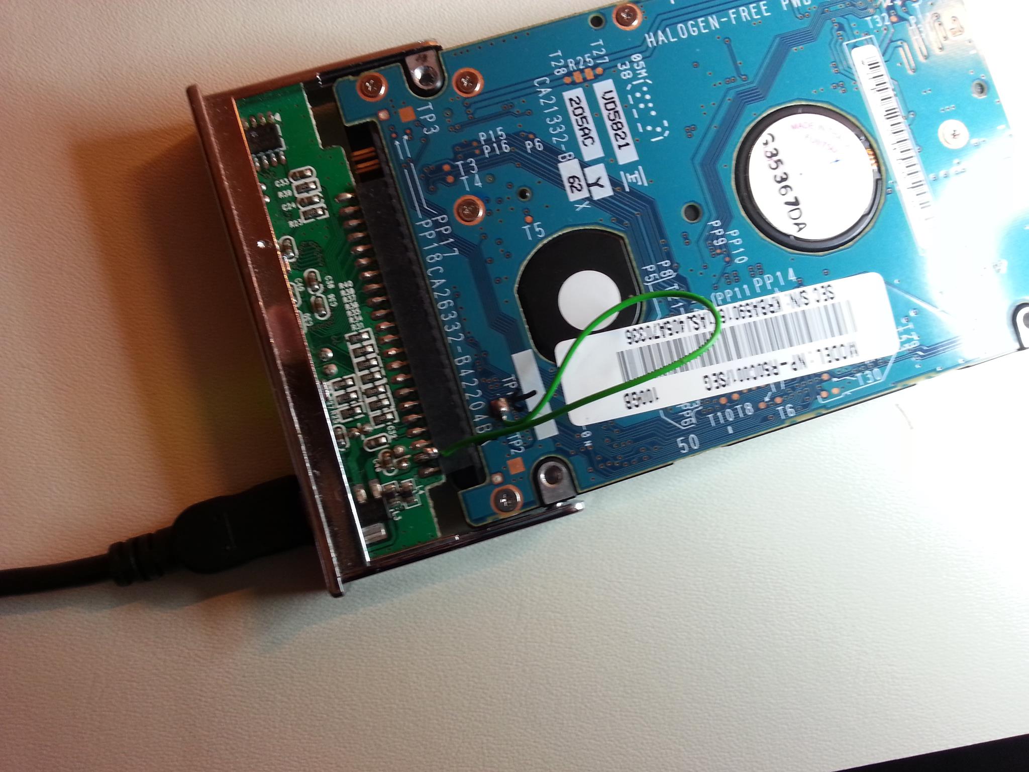

Könnte in etwa so enden ;)

Jetzt mal dumm gefragt: Gibt es denn Anzeichen dafür, dass es an der Platine liegt? Steht davon was in meinem log? Prinzipiell traue ich mir das schon zu. Will aber nichts an der Hardware machen, solange ich nicht sicher bin, dass über die Software nichts geht... hoffe das ist verständlich...
Edit: Ah okay auf dem Bild ist dieses grüne Kabel auf die Platine gelötet. Na gut wenn mir jemand sagen kann was ich messen muss suche ich mal das Multimeter raus...
