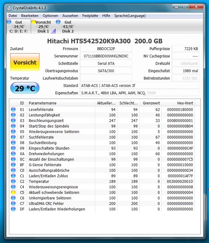

Wär schon mal recht informativ, wenn Du mit Crystal Disk Info die SMART.Daten postest, wie es mit der Gesundheit der Platte aussieht...
...ich probiers mal mit CrystalDiskInfo und erzähl was ...
Danke!
Björn
heute gehts weiter ;-)
ich hab mal ChrystalInfo installiert und im Anhang ist der Screenshot.

Write Error weist oftmals auf Speicherfehler in Sektoren/Dateisystem hin.
Sichere Alternative ist mit Testdisk die Daten auf einen intakten Datenträger kopieren/sichern.
Infos;
https://www.computerbase.de/artikel...von_einen_beschaedigten_datentraeger_kopieren
Nach einer Datensicherung, führe chkdsk Laufwerksbuchstabe: /r aus, mit den Versuch dein Dateisystem zu reparieren.
Auch eine Diagnose mit Crystaldisk ist sinnvoll.
Aber zuerst sollten immer die Daten gesichert werden.

Danke Fiona!
Mit dem Link (der "Gebrauchsanweisung") ist es mir gelungen alle Daten von der
Platte zu sichern!
Neue gekauft - Daten rübergezogen - eingebaut - nun bin ich bei der Windows installation :-)
