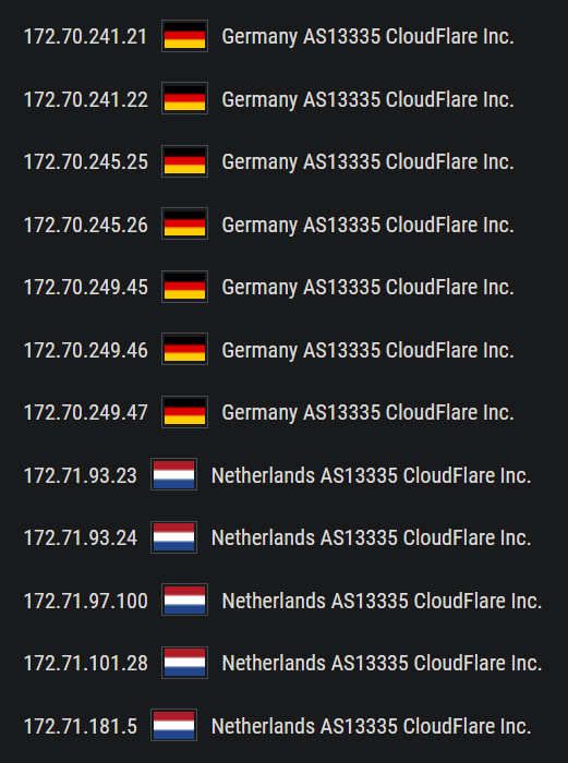

tach,
vermutlich hab ich ein verständnisproblem. ich hab vor einer weile mal den genutzten dns-server sowohl in der fritzbox als auch unter meinem ubuntu auf 1.1.1.1 geändert. wenn ich jetzt hier https://vpntester.org/meinedns/ einen test mache welcher dns-server verwendet wird, dachte ich es kommt "1.1.1.1" und fertig. ich erhalte dort aber die info
Sie verwenden 140 DNS-Server
und dann eine liste, die meisten aus D, NL und CH. hab ich da was falsch verstanden?

das werden wohl die unterserver von cloudflare bzw dem dns server sein den du nutzt, die werden ja nicht nur "einen" dns server auf dem ganzen planeten haben
1) Zum allgemeinen Ablauf: https://www.ionos.de/digitalguide/server/knowhow/dns-leak/
2) Ich könnte mir vorstellen, dass deine DNS-Anfragen an 1.1.1.1 auf eine Reihe verschiedener Server, die alle unter dieser einen Adresse zu erreichen, verarbeitet werden. D.h. für dich ist es einfach 1.1.1.1, aber Cloudflare hat da ein ganzes Netzwerk hinter, dass dann so oft auftaucht.

Also einfach gesagt meine Vermutung:
Cloudflare (1.1.1.1) hat natürlich nicht nur einen einzelnen Server, der die DNS-Anfragen verwaltet. Du bist ja nicht der Einzige, der 1.1.1.1 als DNS eingetragen hat :)
Die Infoseite fragt 1.1.1.1 an und bekommt als Antwort eben die einzelnen IPs der Server, die die Last unter sich aufteilen.

1.1.1.1, 8.8.8.8 und dergleichen sind Anycast-Adressen, also eine Art Gruppen-IP mehrerer Server. Auch wenn es so aussieht als wenn man immer denselben Server benutzt, antwortet auf der Gegenseite nicht zwingend jedes Mal derselbe DNS. Prinzipiell sollte es zwar stets der "dichteste" Server sein, aber es kann eben auch mal der x-dichteste werden. Das ist eine Form von Load Balancing damit eben nicht Millionen und Abermillionen von Clients auf der Welt im Rechenzentren von Cloudflare in San Francisco anklopfen, was nicht nur einen Supercomputer in die Knie zwingen könnte, sondern für die Hälfte der Menschheit auch noch am anderen Ende der Welt liegt und schon viele viele Millisekunden reine Signallaufzeit bedeuten würde...
In solchen DNS-Leaktests sieht man die Server, die tatsächlich unter der Anycast-Adresse geantwortet haben - auch wenn ich nachts um Halb Zwei zu müde bin, darüber nachzudenken und am Tablet gerade nicht ausprobieren kann wie sie das machen. Man kann aber mit "nslookup dns.google.com" (bei Cloudflare müsste das one.one.one.one sein) sehen, dass die IP dahinter regelmäßig wechselt. Unter Linux sieht man bei dig bzw host sogar alle dazugehörigen Einträge, während Windows nur den einen zeigt (oder kann man nslookup auch alle Einträge entlocken? Muss ich morgen mal rumprobieren)
So kommen auf jeden Fall Dutzende von genutzten DNS-Servern zustande obwohl man nur einen eingetragen hat. Man sieht beim genauen hinsehen ja auch, dass alle dargestellten DNS von Cloudflare oder eben google sind, je nachdem was man nutzt. Taucht darunter jedoch ein explizit anderer DNS auf, spricht man tatsächlich von einem DNS-Leak. Beispielsweise wenn man via VPN surft und eigentlich 8.8.8.8 benutzt, die VPN-Verbindung aber kurz hängt und das System plötzlich den DNS der lokalen Netzwerkverbindung fragt, zB den DNS vom Provider.
