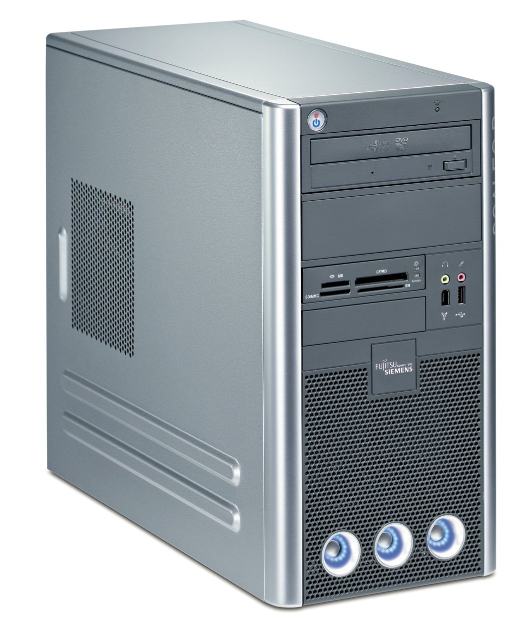

Nette Nachricht: mein Vater hat in seinem Büro neue Computer bekommen und Hat einen alten abzugeben (Fujitsu Siemens). Ist zwar ebenfalls 9 Jahre alt, aber es funktioniert noch alles :)
Am Montag bekomm ich den PC, dann könnte ich ein Bild von dem NT und dem Mainboard machen. Die CPU dürfte noch ein Athlon x2.... Sein, aber genau weiß ich das nicht.
Könnte man in so ein Gehäuse provisorisch eine wakü einbauen? Das Gehäuse soll am Ende ständig auf der Seite liegen und der Radiator außerhalb, ich denke das würde gehen, oder? :)
http://ecx.images-amazon.com/images/I/71npIYl1Z2S._SL1250_.jpg
Das ist das Gehäuse des alten Computers. Mein Vater meint er hatte einen Athlon 2 6400+ (o.Ä)

So weit so gut, denke das ist preiswert und dient deinem Zweck. Allerdings fehlt natürlich noch ein CPU-Kühlkörper. Des Weiteren solltest du dir überlegen, ob es sich wirklich lohnt, eine derartig klein dimensionierte Wakü selbst zusammenzubasteln - ich meine, eine AIO-Wakü mit 240mm-Radi sollte günstiger zu haben sein und mehr leisten...
Außerdem, bedenke, dass sich die CPUs in Fertigrechnern selten übertakten lassen ;)
