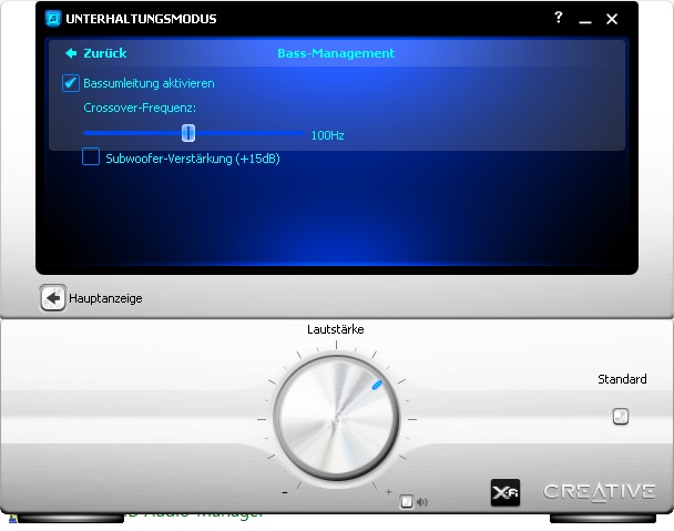

Bis jetzt habe ich die Bassumleitung in dem Console Starter aktiviert.

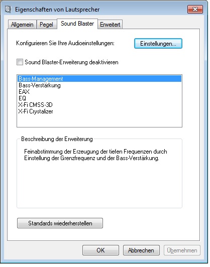

und in der Systemsteuerung wird das nur angezeigt ich kann da nichts einstellen:

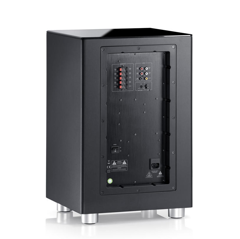

Was ist das für ein Regler/Schalter unter den Anschlüssen (rechts) ? Ist auf dem Bild leider nicht zu erkennen.
Wenn es tatsächlich nicht am Subwoofer/Set dran ist, dann musst du es über die Software einstellen, dort gibt es die Option auf jeden Fall. Nennt sich Bassumleitung, siehe das was Samurai schreibt.
Das nur ein schalter wo ich wählen kann ob mein Bass automatisch anspringt wenn er angesprochen wird oder ob ich ihn manuell einschalten muss...
Ja die Bassumleitung soll auch laut google das wundermittel sein, es gibt diese bloss leider nicht bei mir bzw in der Creative Console ist sie aktiviert.
Das ist das einzige was es zu dem Thema bei mir gibt.

Habe jetzt mal in der Creative Console die 15 db Subwoofer eingeschaltet den Regler auf 120 Hz und meinen Subwoofer hochgedreht und nun ist es in Ordnung. Mußte ich bei meinem alten Rechner zwar nicht machen aber egal.
Vielen Dank an alle für eure Hilfe! :)
