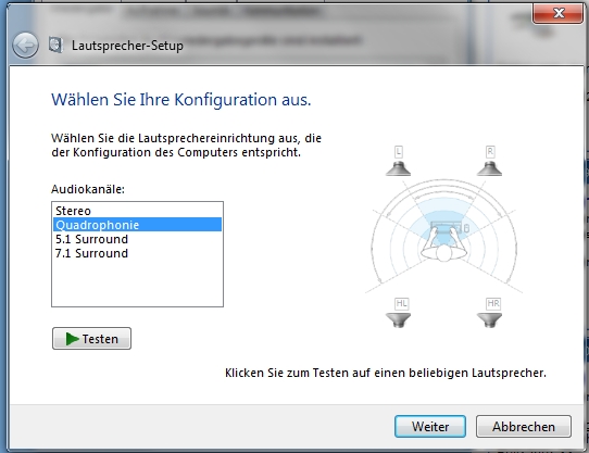

Center und Sub laufen auf einem der drei Klinke-Cinch-Kabel ;) - entweder Kabelbruch oder rausgerutscht. Oder den Soundkartentreiber auf 4.0 gestellt ;)

wär schön wenn ich den treiber auf 4.0 umstellen kann seid windows 7 kann ich das garnicht mehr einstellen -.-
wenn du dir das bild mal anguckst und mir nochmal erklärst, warum man unter Win7 kein 4.0 einstellen kann ?!
Ansonsten guck doch auch mal, was passiert wenn du das Center/Sub-Kabel an den Stereoausgang hängst. Ob dann ein Signal aus den Boxen kommt. Aber so wie du geschrieben hast könnte der Fehler durchaus bei der Decoderstation liegen

dann gehts wenn ich es auf den stereoausgang häng.
ich kann nicht auf Konfigurieren glicken das is das problem beim optischem ausgang.
wenn du den optischen Ausgang nutzt, dann wird das Signal vom PC digital ausgegeben, also vom PC nicht weiter bearbeitet, daher auch keine weiteren Konfigurationsmöglichkeiten. Das sollte mEn. aber OSunabhängig sein.
