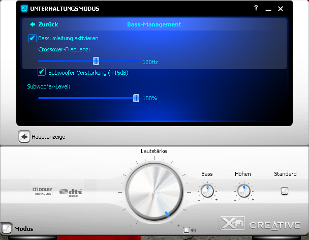

Ich habe sie eingeschaltet. Bezogen auf oben genannte Situation 4. Siehe angefügtes Bild.

1. und 3. ist auch vollkommen Logisch. Die X-Fi packt den Bass ohne Bassumleitung eben nicht auf den LFE Kanal. Dafür ist ja die Bassumleitung genau da.
Das Teufel Ding setzt bei Einstellung 5.1 offenbar keine Bassumleitung für alle Frequenzen die die 5 Tröten nicht abspielen können. Bei Einstellung 5.0 offenbar schon. Es geht wohl davon aus, dass alle Bassignale bei 5.1 bereits korrekt auf dem LFE Kanal liegen, was aber ohne Bassumleitung an der X-Fi eben nicht der Fall ist. (Bzw. FlexBass bei der Xonar)
