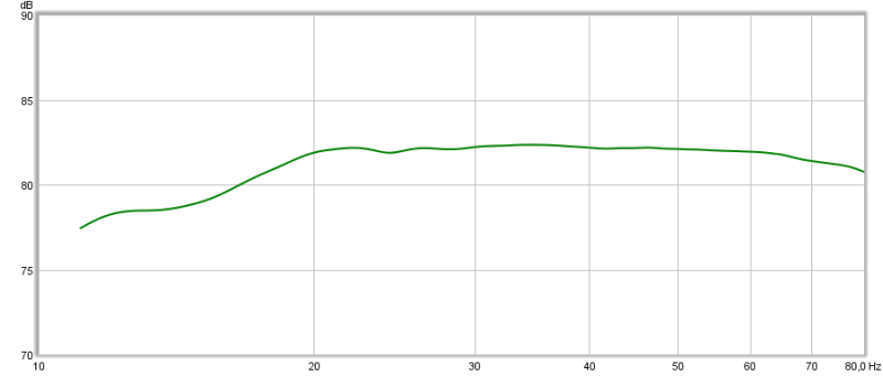

es kommt nicht (immer nur) auf die Größe an!
das hier ist eine reale Messung von meinen beiden Subs als DBA geschaltet in einem ca. 33qm Raum und die haben jeweils nur 2x22cm Chassis!
und ich behaupte immer noch, dass der Abfall bei 20Hz in erster Linie am Mikro liegt, weil das in diesen Regionen nicht mehr kalibriert ist.
Natürlich bekommt man 10Hz mit 4x22cm nicht mehr mit >>100dB hin, das sollte klar sein.
jetzt zeige man mir bitte auch nur etwas ansatzweise vergleichbares mit einem Subwoofer in solch einem Raum...

gut zuerst muss ich wohl mal messen wie der Frequnzgang der subwoofer ist. Welches Gerät brauche ich dazu und wie stelle ich das an?
Ich bin gefühlstechnisch eigentlich der meinung das die Woofer deutlich mehr können. Die bringen ja auch viel rauß.. nur hab ich das gefühl die laufen so ein wenig mit angezogener Handbremse... kanns nich genau beschreiben. Von daher wäre so eine Messung wie von Mickey wohl mal sehr aufschlussreich.
oder kommt jemand von euch zufällig aus dem Raum bremen um mal vorbeizukommen für ne Messung ;D
Du meinst einen "SBA". Ein "DBA" besteht immer mindestens aus 4 Woofern. (Ist mir früher auch gerne passiert, d. ich meinte einen "DBA" zu haben. -> Ein Array sind ja immer bereits min. zwei. "Double Bass Array" ergo 4. (Aber das weisst Du, vermutlich einfach die falschen Worte über die Tastatur gerutscht).

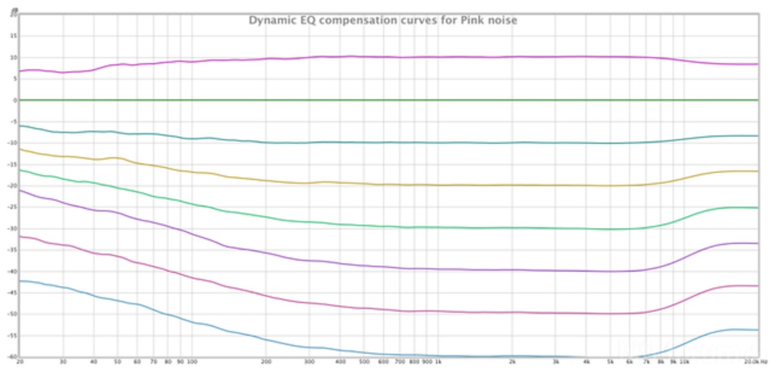

Sunjy Kamikaze, der Tiefgang wird vom Raum bestimmt, der hat zum Beispiel einen roomgain im Tiefbass der angenommen ab 40Hz mit 7dB pro Oktave wirkt. Für bedeutend mehr Schub, kann der Audyssey Dynamic EQ sorgen:
https://www.computerbase.de/forum/attachments/deq_cc_pn-jpg.545239/
Du hast zwei US 2110/1 SW?
Mein Bruder nutzte einen Boston Acoustics ASW 250 (zum Vergleich), der spielt nicht wirklich tiefer als-wie die Teufel. Mit dem DEQ war da feel the bass angesagt (ernsthaft), DA merkte man schon - das da Luft bewegt wird.
Interessant wäre auch noch, wie das alles bei dir steht und konfiguriert ist?
Out of the box ist (aus meiner Sicht) XT32 (SubEQ HT) mit dem DEQ - DIE Ideallösung. Je nach Raum kann man da eventuell auch auf ein kleines Antimode verzichten. Ich experimentiere gerade mit einem Denon AVR-X4200W und der ist bis jetzt... schwer in Ordnung. Das kleinste Anti-Mode (8033 Cinema) ist bei mir jedenfalls "überflüssig", im HC. PS: Resonanzen maskieren Details, deshalb ist eine Linearisierung im Bass/Tiefbass so wichtig.
Sunjy Kamikaze schrieb:Ging eigentlich nur darum ob ich mit einem dritten Bass bei weniger Pegel mehr druck erzeugen kann..
Mal einen AVR mit Audyssey Dynamic EQ testen. Der lässt sich auch noch anpassen, in vier Stufen über den "Ref-Pegel-Offset". Der Dynamic EQ verstärkt je nach offset und Abhörpegel massiv den Tiefbass und das wirst du logischerweise auch deutlich hören und merken (frag mal Mickey Mouse, was da bereits PL22er , ein Audio Physic Luna anrichten kann - Erdbeben!). Und selbstverständlich ergibt sich dann auch deutlich (!) mehr "Tiefgang/Nachdruck" am Abhörplatz.Sunjy Kamikaze schrieb:Zum anderen frage ich mich ob ich wenn ich einen dritten Subwoofer dazukaufe ich bei weniger Pegel mehr druck spüren würde...
