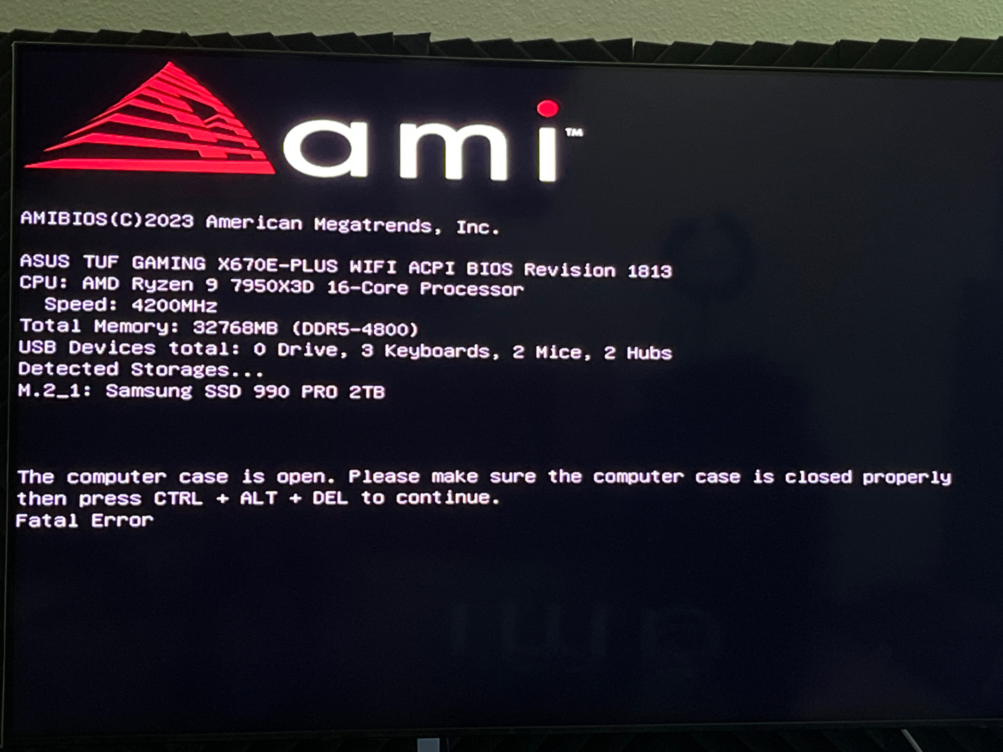

...Hallo,
Ich habe anscheinend im bios etwas falsch eingestellt und nun kommt diese Fehlermeldung ( bitte siehe Anhang). Ich habe schon mehrfach diese Tastenkombination ausgeführt doch der pc bootet nur neu und die Meldung steht wieder da. Ich komme auch über die üblichen Tasten nicht mehr ins bios um es aus zu schalten daher meine frage. Wie komme ich jetzt wieder ins bios? Bitte helft mir.☺️

Das rennt wohl unter "Intrusions detection". @Tobi149

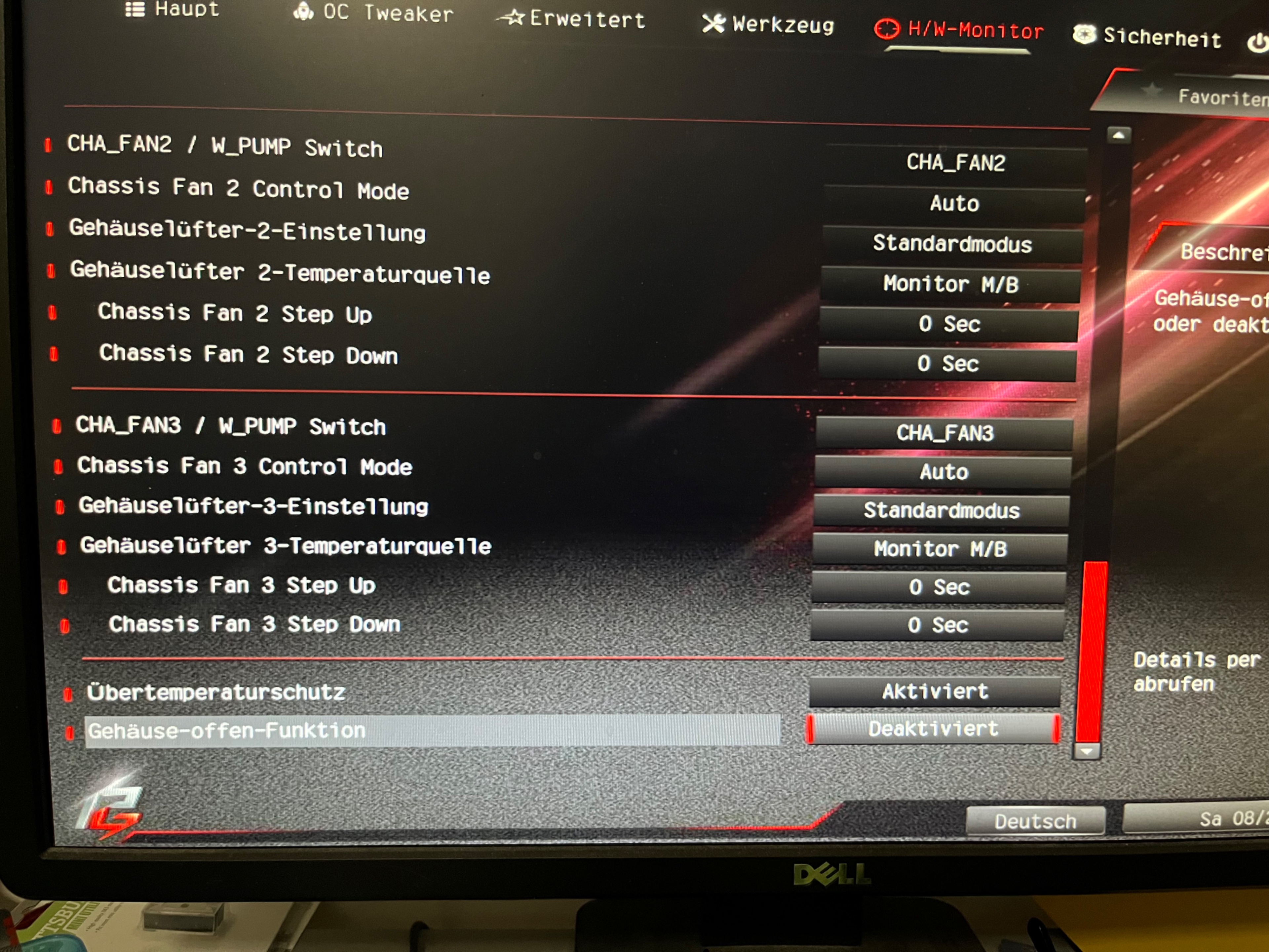

Bei meinem ASRock B365M ist es die "Gehaeuse-Offen-Funktion" unter HW-Monitor.

Rechner ausmachen, BIOS-Batterie rausholen, Stromstecker aus dem PC raus, 5 Minuten warten, Batterie wieder rein, Stromstecker zurück, PC anmachen, rein ins BIOS, Chassis Intrusion zeugs ausschalten und deine BIOS-Einstellungen neu machen (EXPO etc.)
Siehe hier.
Keine Ahnung, ob es auch ein einfaches CMOS reset tut.
Alternativ die beiden Pins brücken, vielleicht hast du so nen jumper irgendwo rumfliegen:
Reaktionen: Tobi149, Jawohl, NerdmitHerz und 6 andere

Ich wäre jetzt davon ausgegangen, dass der TE einfach aus Versehen die von @BFF angezeigte Funktion eingeschaltet hat. Eigentlich lautet die Fehlermeldung auch leicht anders, aber hier hat einer genau diese und fixt das ebenso mit batterie rein-raus.
