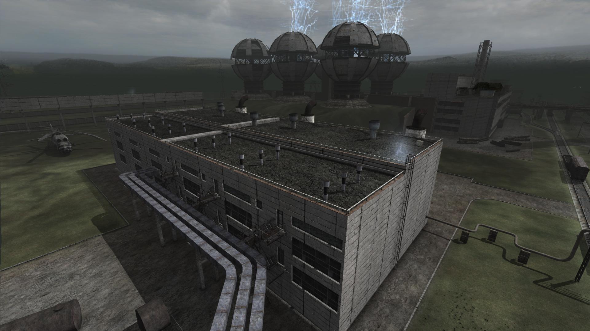

Und noch 'ne Frage: Hast Du je einen Weg auf das im Screenshot abgebildete Stancia2-Gebäude gefunden?
Es hat einen Portalausgang und drei Monolither auf dem Dach (die man wegsnipern kann), aber kein Portal scheint auf dieses Dach zu führen.

Ich kann mich jetzt so gerade gar nicht an ein so "leeres" Dach mit 3 Monos erinnern. Das Portal könnte auch einfach ein unbenutztes Übrigbleibsel sein - eine "Leiche", sozusagen. Kann aber nichts genaueres dazu sagen. Das Stancia2 Level hat in Bodennähe eh nix zu bieten. Da könnte man auch mal was machen. Falls ich Xenus' Scripte mal in den Griff bekommen sollte, schau ich mir das an.
