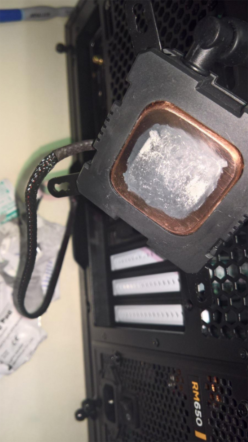

ich upgrade gerade ein bisschen meine Workstation, mit der ich demnächst auch etwas gamen möchte und daher den 4930K ein wenig bis viel übertakten möchte.
Daher dachte ich, könnte eine 10€ Investition für die Thermal Grizzly Conductonaut nicht schaden bei dem Vorhaben.
Jetzt lese ich überall nur begeisterte Reviews. Allerdings gibts ein Amazonreview (jaja, ich weiß :rolleyes:) der optische (?) Probleme zu der Paste geäußert hat.
Indem die auch seinen Kupferkühler und den Heatspreader angegriffen hat schon nach kurzer Zeit. Gewarnt wird eigentlich nur vor Alu Kühlern und Oberflächen dabei.
Im Anhang sein Bild und hier sein Review:
Nach einmaliger Anwendung (ca. 2 Wochen) zwischen IHS und Kupfer-Kühler habe ich den Kühler wieder demontiert weil ich den CPU Delid mit der Grizzly durchführen wollte. Es stand zwar der Warnhinweis dabei, dass das Flüssigmetall nicht bei Aluminium zu verwenden ist....aber Kupfer sieht nach kürzester Zeit extrem schlimm aus, siehe Bild (NACH DEM REINIGEN MIT CA. 10 ALKOHOLPADS!!!). Auf dem IHS sind auch dauerhafte Spuren drauf.
Hat er was falsch gemacht? Habe ich was zu befürchten? Soweit ich im Test der Silent Loop gelesen habe, besteht der CPU Kühlblock aus Kupfer. (Auch wenn es auf dem Bild sehr silbrig glänzend nach Alu aussieht?)
Habe natürlich keine Lust, dass meine neue CPU Und Wakü direkt von einer dummen Entscheidung die möglichst beste Wärmeleitpaste zu benutzen kompromittiert wird. :freaky:
Wäre dankbar um Ratschläge und vielleicht echte Erfahrungen mit der selben Paste.
Lg
Nighty

Ich hatte dereinst LiquidPro einige Zeit im Einsatz und die hatte auf dem IHS meines i7 920 auch Spuren hinterlassen. Auf der Nickelbeschichtung meines Kühlers blieb hingegen kein Rückstand. Dass Flüssigmetall-WLP Spuren hinterlassen kann, ist nichts neues. Die bekommt man auch nicht mit Alkohol weg, da hilft nur Schleifen. Es ist aber nur ein optisches Problem. Das Flüssigmetall kriecht halt in jede Ritze.
Bei Aluminium führt die WLP allerdings zu Korrosion.

Die Silent Loop hat eine vernickelte Bodenplatte, siehe Datenblatt von BeQuiet. Ich habe auch eine Silent Loop mit der Conductonaut laufen, alles bestens.

Vernickeltes Kupfer.

Ich habs damals mit einem Q-Tip verteilt, bis die IHS-Oberfläche vollständig benetzt war. Das geht ganz gut, wenn man sich von der Mitte zu den Kanten vorarbeitet. IHS und Kühler solltest du natürlich vorher gut reinigen.
Noch was zur Korrosion:
Mit Kupfer oder Nickel hat man kein Problem. Die Conductonaut besteht u.a. aus Zinn, Gallium und Indium (Quelle), deren elektrochemische Potenziale sind niedriger, als bei Kupfer oder Nickel. Ergo werden letztere nicht oxidiert. Bei Aluminium ist es anders, dessen Potenzial liegt unter der Conductonaut, daher kommt es bei Kontakt zu Korrosion, da das Aluminium oxidiert wird.
