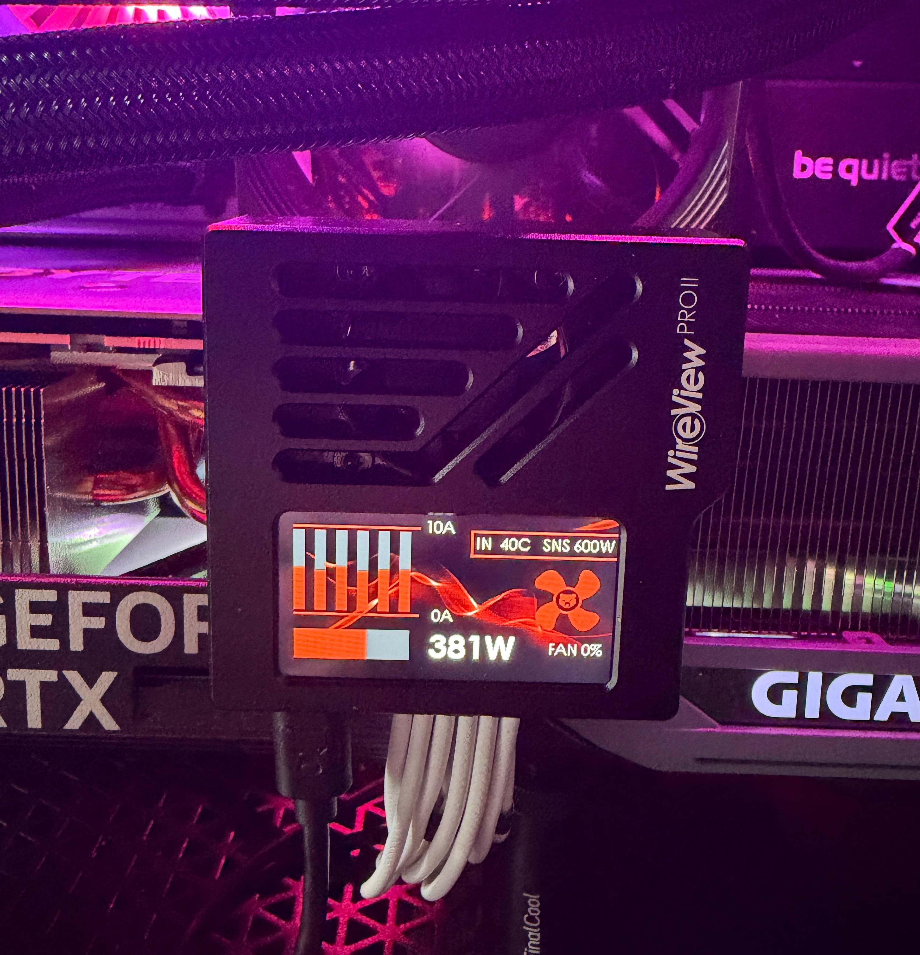

Mein WireView Pro 2 ist tatsächlich noch im alten Jahr (31.12. nachmittags) gekommen 👍
Bin eigentlich kein Freund von zusätzlichen Steckverbindungen, aber da die Ströme und die Temperaturen an beiden Stecker/Buchsen gemessen werden und wahlweise einen Soft- oder Hardshutdown durchführen können, ist das besser als Nichts (Stecker ohne Überwachung)

Also dass ist doch kein Test, sondern eine erweiterte Presseerklärung oder Werbeartikel ohne Kennzeichnung. Nur Rumgelaber was man alles schönes einstellen kann. Für einen Test hätte ich die testweise Verwendung mehrerer Anschlusskabel und Varianten (Adapter vs 12VHPWR) Kabel erwartet und einen detaillierten Vergleich der jeweiligen Verteilung auf die Pins.
hui, ganz schön unentspannte Stimmung hier. Da hilft vielleicht, mal in den Wald zu gehen und einen Baum zu umarmen 😉
Ich hab jetzt die Gewissheit, dass bei mir alles passt und ich die 4090 bei Bedarf auch voll ausfahren kann. Gerne unterstütze ich da auch den deutschen Mittlestand und Roman.
Top support übrigens. 👍
Reaktionen: SLIPY050491, MasterXTC und Snoopy69

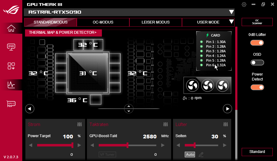

so schaut es mit meiner 5090 astral aus (netzteil ist ein fsp mega 1650watt)
Reaktionen: MasterXTC und Snoopy69
@A1MSTAR_ OK, das ist jetzt fast die Krönung der Paranoia, auf einer Karte die die Überwachung schon onbard mitbringt und über einem Softwarealarm Verfügt, noch so ein extra Gedöns installieren und den Rechner dann am besten noch vor dem Monitor platzieren, damit man es immer schön im Blick hat. Und normalerweise braucht man eine 5090 eher für VR Anwendungen, da ist das dann noch sinnvoller.
eine reine überwachung bringt dir nix , die schaltet ja nichts ab du müsstest dann permanent die software offen haben und drauf schauen ...
das wireview pro 2 macht das selbständigt und warnt mit einem alarm/schaltet ab.
das hier bringt dir damit NICHTS! :
und bei einer 3-5k gpu sind 120euro für mich peanuts xD
das hat also nicht mit paranoia zutun ...
Reaktionen: smashbrot, Asder und Snoopy69
@A1MSTAR_ Das ist so nicht korrekt, erstens kannst du ein OSD konfigurieren und es dir sogar als Overlay im Spiel anzeigen und dann gibt es noch die Pop-up Funktion. Wenn etwas angezeigt wird, drückst du einfach schnell die kleine Taste mit dem Windows Symbol und die 3D Last wird drastisch reduziert.
Hier die Pop-up Anleitung:
Popup mit akustischem Warnsignal aktivieren: Viele Benutzer haben eine akustische Benachrichtigung bei Erkennung von Anomalien gewünscht, daher wurde diese Funktion in GPU Tweak III hinzugefügt. Klicke einfach auf das Zahnradsymbol in der oberen rechten Ecke von GPU Tweak III, um das Menü „Einstellungen“ zu öffnen. Scrolle dann im Menü „Einstellungen“ auf der Registerkarte „Allgemein“ nach unten, bis du den Abschnitt „Power Detector+“ siehst. Aktiviere das Kontrollkästchen neben „Power Detector+ Warnmeldung aktivieren (Popup auf Hauptseite)“. Dieses Popup-Fenster enthält einen akustischen Alarm.

und was machst du bei games wo der cheatschutz das overlay blockiert ? und spielst du games oder schaust du permanent nur aufs overlay ?

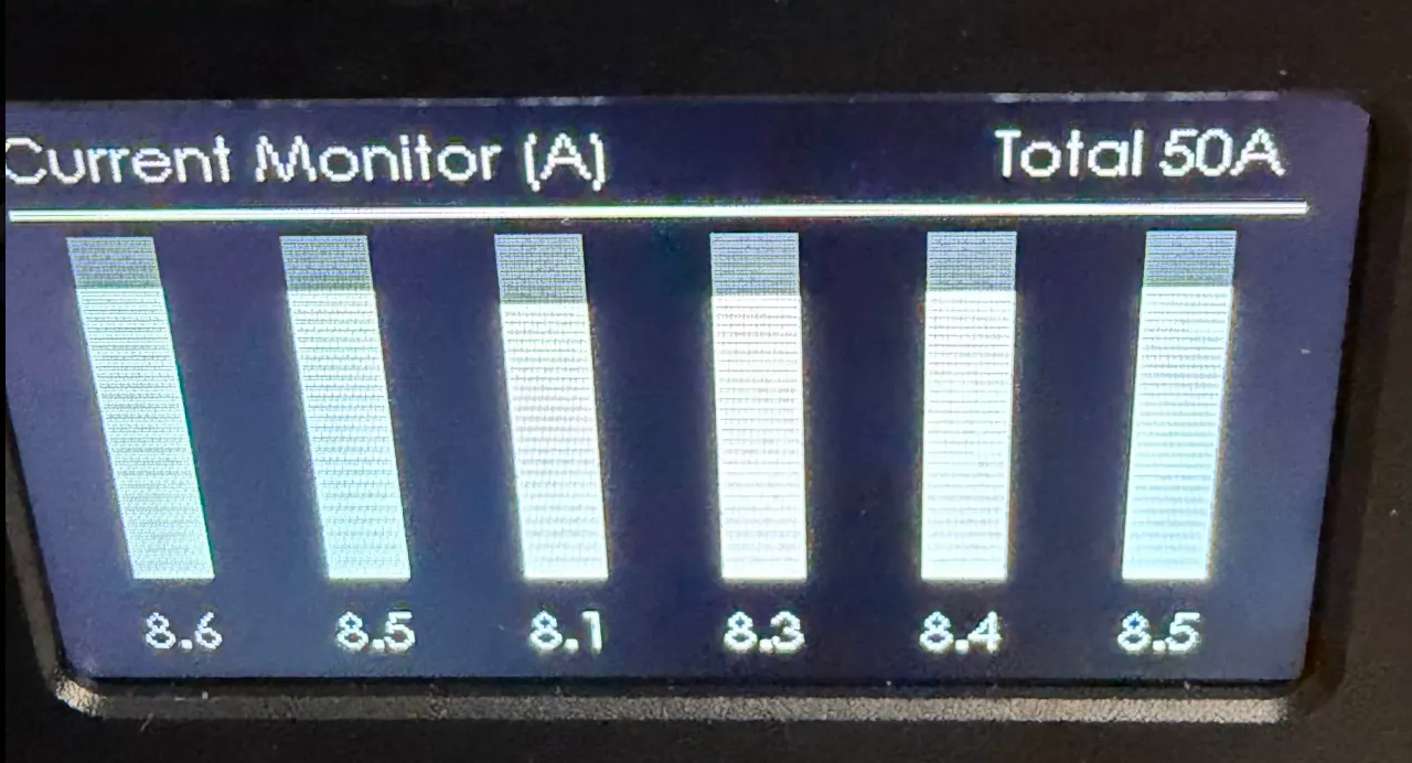

Fatherbull schrieb:
bei mir zeigt das WireView unter Last auf Pin4 4A und auf Pin6 6A an und gibt eine Warnmeldung aus.
Diese Warnmeldung bleibt bestehen, selbst wenn der Rechner wieder im Idle ist, d.h. Rechner öffnen und das Knöpsche drücke, wenn man die Meldung weg haben will, oder eben den Rechner neu starten... finde ich sehr unglücklich und nicht gerade benutzerfreundlich. Vielleicht könnte man in der Firmware das Einstellen der Werte ab wann eine Warnmeldung erscheinen soll implementieren oder das diese Warnmeldung nach x-Sekunden/Minuten zurückgesetzt wird.
Habe das Teil auch seit gestern an meiner Asus TUF RTX5080 und genau das selbe Problem. Bei mir ist’s auf Pin1 3A auf Pin6 5A, was ich persönlich für vollkommen unproblematisch halte. Gut, etwas Unausgeglichen, aber die paar Ampere sollten doch kein Problem sein, zumal weit ab von den problematischen 10 Ampere.
Das Drücken am seitlichen Knopf um das wegmachen, ist natürlich sehr unpraktisch, weil man ja die Seitenwand abnehmen muss. Ich hoffe wirklich das hier noch nachgebessert wird und vor allem alsbald die Software rauskommt damit man das Teil auch ohne an den Knopf zu müssen konfigurieren kann.
Was mir noch negativ aufgefallen ist, ist die Tatsache, das das Display bei ausgeschalteten PC eingeschaltet bleibt. Wohl weil das Teil immer noch etwas Strom vom Netzteil bekommt. Auch sehr unschön, wie ich meine.
Na gut, ist halt brandneu und da wird sicherlich noch dran gefeilt.
ich hab mir mal die Beta runtergeladen. Teilweise kann man dort schon ohne den Knopf drücken zu müssen, Einstellungen verändern. Sehr praktisch finde ich, dass man die ganzen Werte in HWInfo integrieren kann. Da sieht man dann schön die min/max Werte etc.
