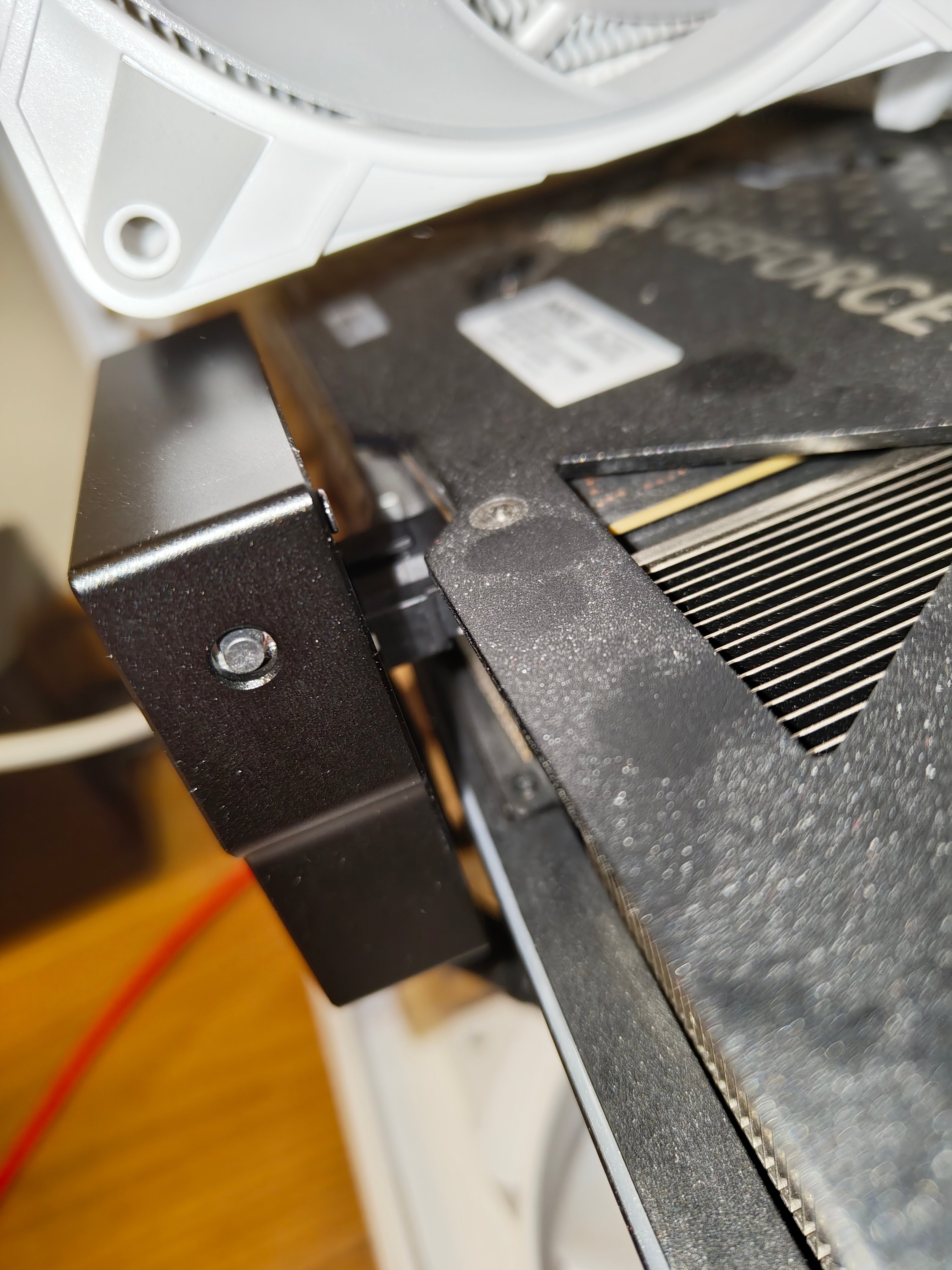

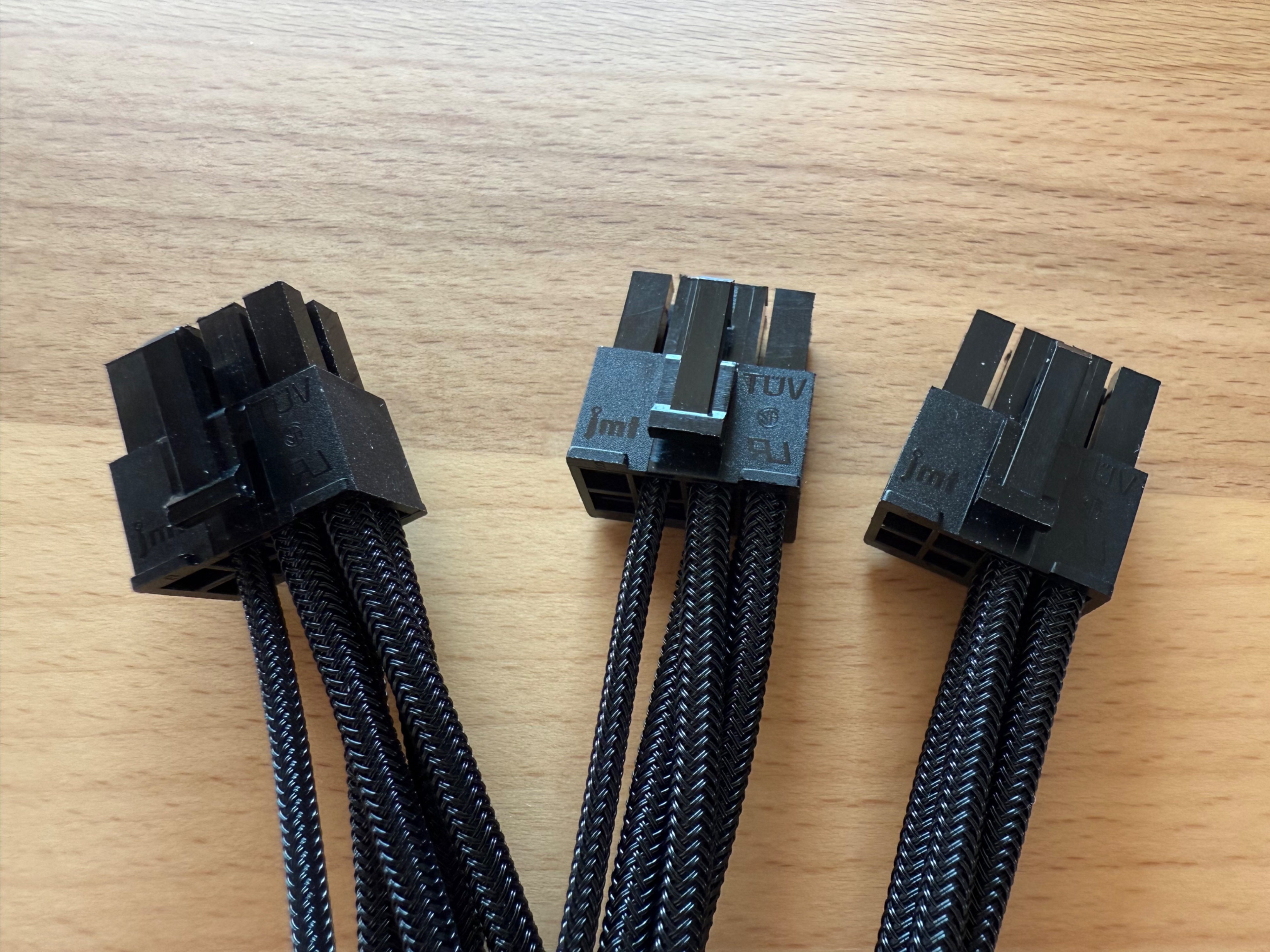

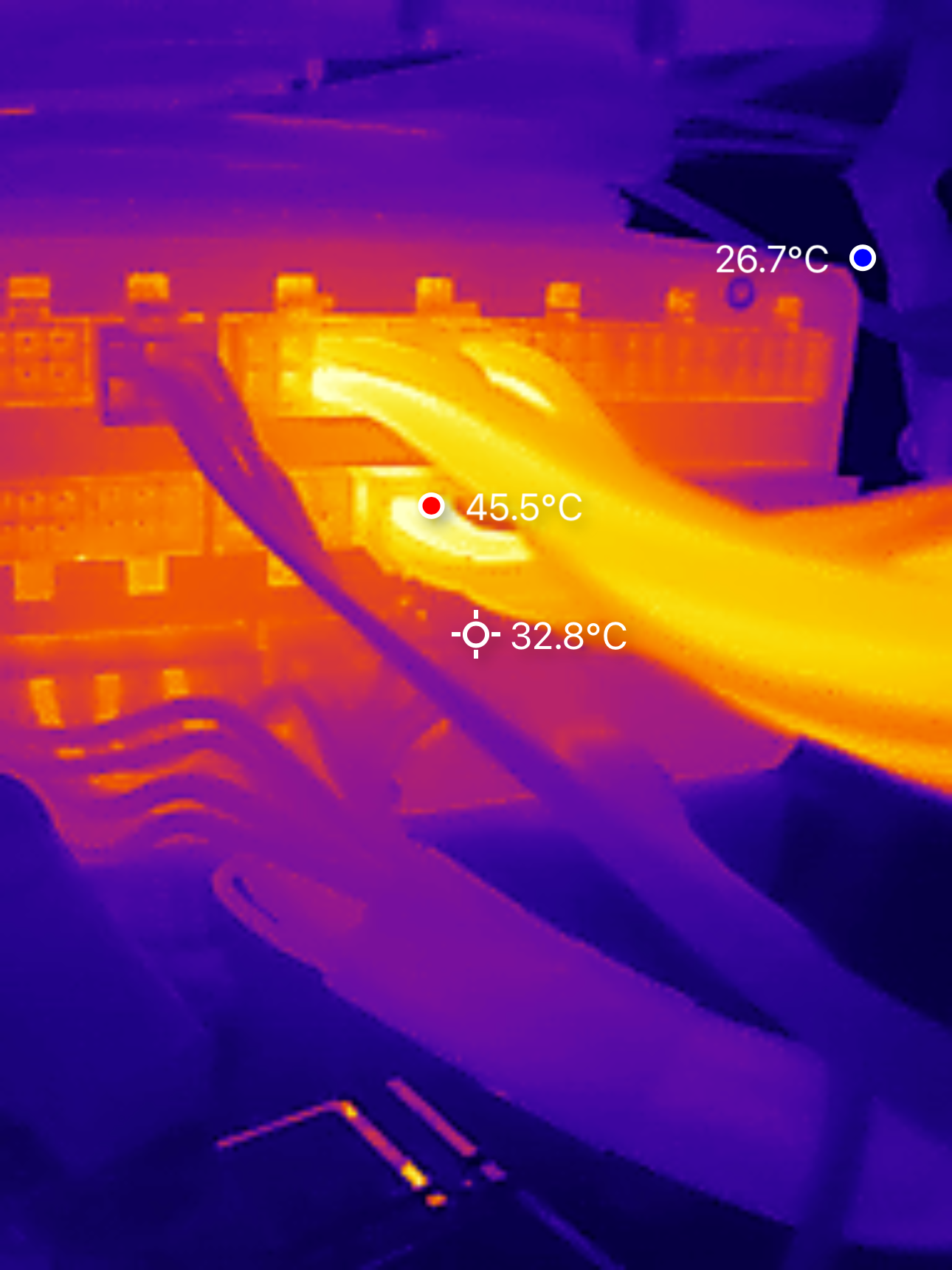

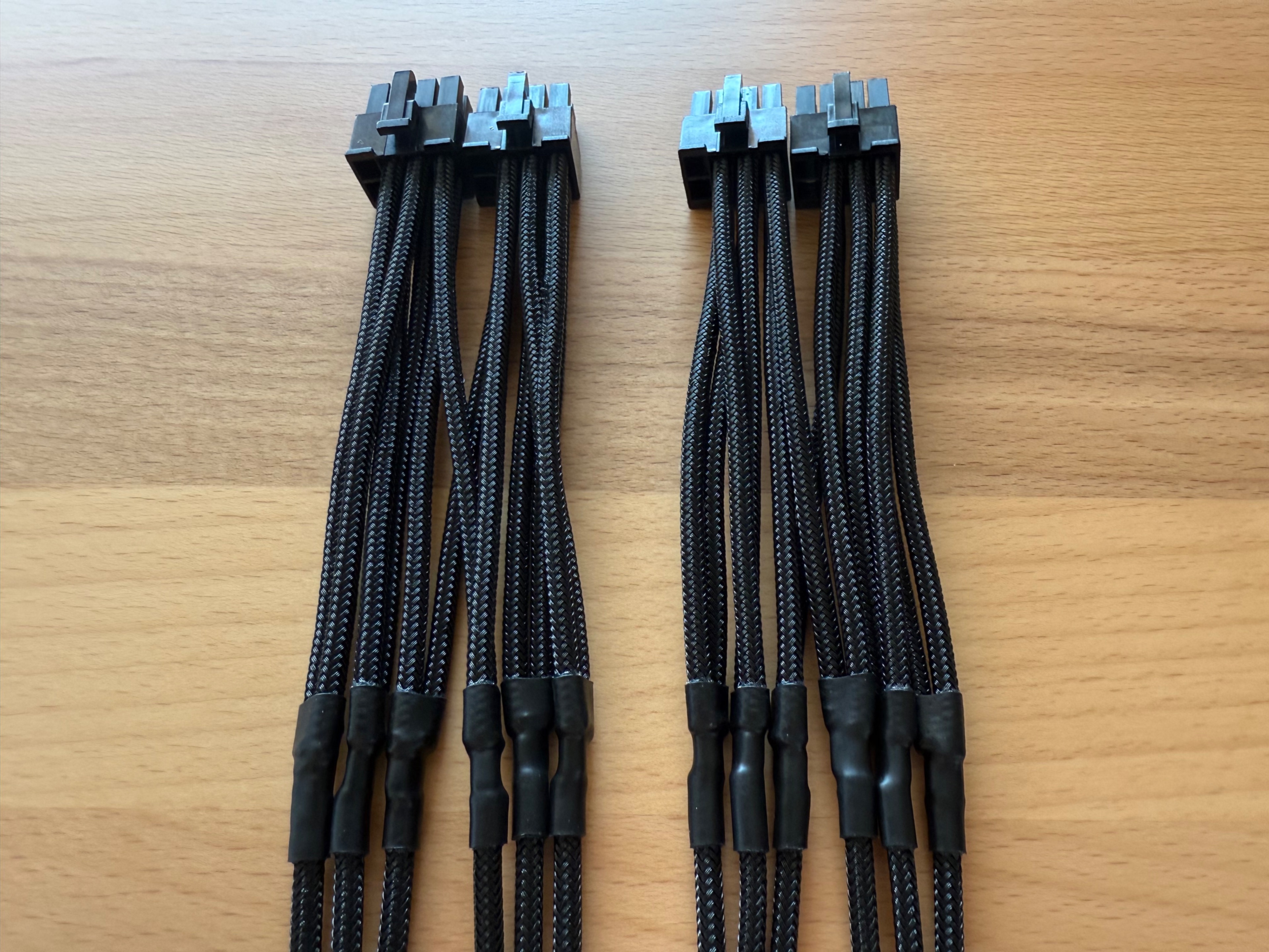

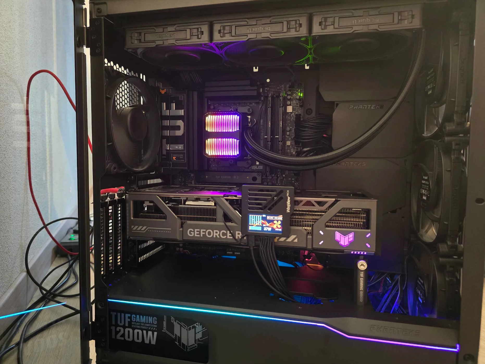

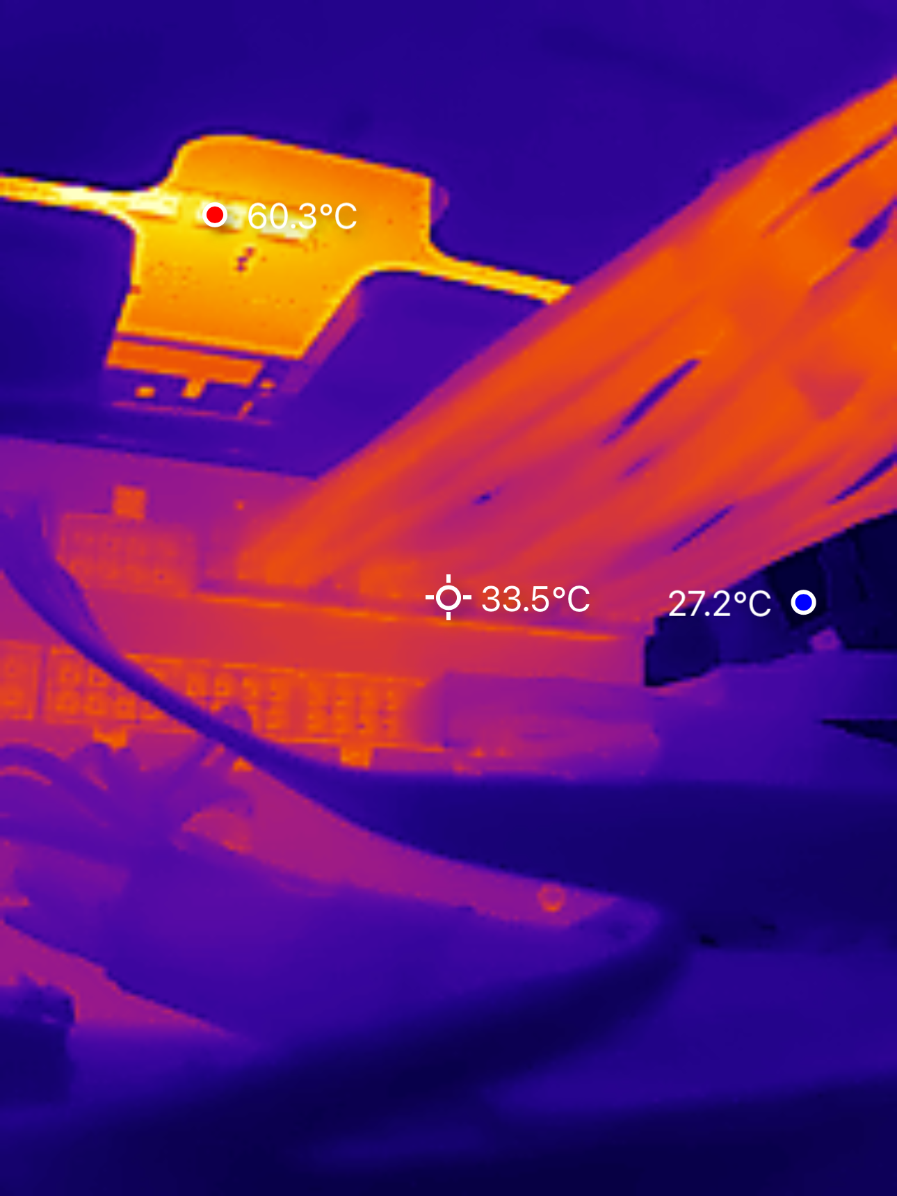

Bei NTs mit 12V-2x6-Buchsen und vom WV gemessener Schieflast, kann man sich nicht sicher sein, ob die Schieflast an der GPU und/oder am NT entstanden ist. Daher mag ich diese Buchsen am NT nicht und bevorzuge 4x PCIe-Stecker - also 24 Leiter nach 10cm gebündelt zu 12 Leitern. Die Wahrscheinlichkeit, dass der gleiche Pin an einem anderen Stecker einen schlechten Kontakt hat, ist deutlich geringer, da man hier quasi eine "Kontakt-Redundanz" hat
Mit 4x PCIe-Steckern sind die Temperaturen an den NT-Buchsen recht entspannt (diese 60,3 Grad im 2. Pic, stammen vom MB). Mit nur 3x PCIe-Steckern (halber Leiteranzahl) am NT, ist die Temperatur an den NT-Buchsen höher. Und das war ein offenes Setup (Benchtable). Mit 2x PCIe (zb Corsair-Kabel) hat man die gleiche Leiteranzahl ab NT. Die Abwärme ist dort etwas höher, weil die 12 Leiter dichter beisammen sitzen. Und bei 12V-2x6-Buchsen wird das nicht besser

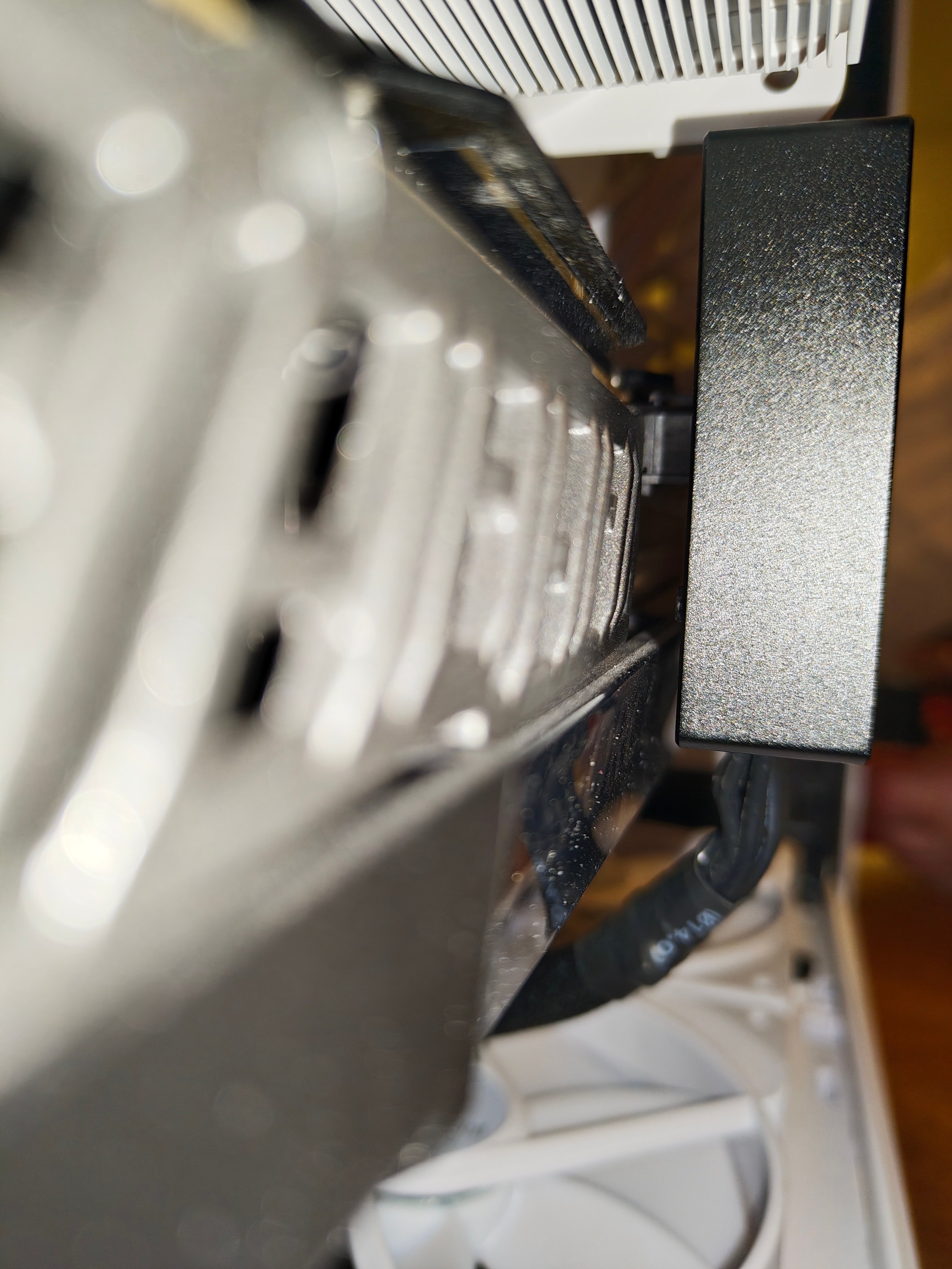

to whom it may concern (weil die Kompabilitätsliste so traurig ist): Wireview Pro 2 Normal passt auf eine INNO3D GeForce RTX™ 4090 iCHILL X3
Edit, aber keine Fotos: 4090 zotac trinity passt auch

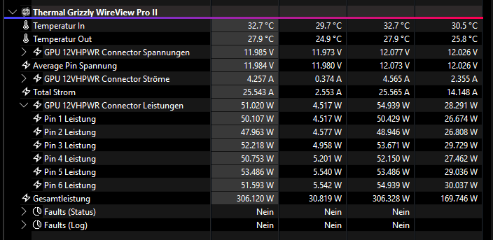

@der8auer
Gibt es eine Erklärung für dieses extreme Imbalancing? Hier habe ich in „Topaz Video AI“ ein 4K-Video denoised
(evtl kann das jmd nachstellen. Ist aber nicht bei jedem Setting so)
YouTube
Ich bin damit einverstanden, dass YouTube-Embeds geladen werden. Dabei können personenbezogene Daten an YouTube übermittelt werden. Mehr dazu in der Datenschutzerklärung.
der8auer
Cadet 4th Year
- Nov. 2014
- 107
@Snoopy69 Wir hatten den Fall jetzt auch schon ein paar Mal und es ist wohl ein Mix aus nicht ausreichendem Eingangsfilter an der Grafikkarte und der Abtastrate vom WireView in der Firmware 01. Wir haben das für die kommende Firmware etwas angepasst, dass diese Szenarien nicht so schnell als Fehler erkannt werden.
