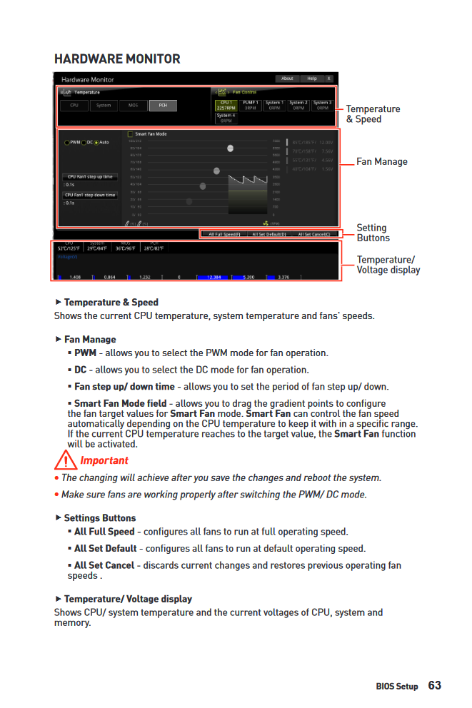

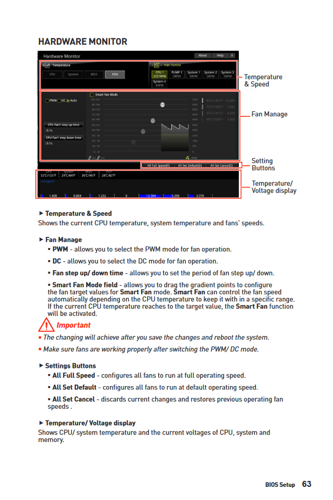

Gibt es einen besonderen Grund aus dem heraus der CPU-Lüfter am SYS_FAN1 hängt? Ich würde den an den CPU_FAN1 anschließen - einfach der Logik halber. Und an dem Anschluss erfolgt die Regelung dann auch automatisch anhand der CPU-Temperatur. Nicht immer lässt sich die Regelquelle für die Lüfteranschlüsse separat einstellen. Außerdem: Laut Thermalright ist da ja ein TY-140Lüfter drauf. Der hat einen 4-PIN-Anschluss und lässt sich per PWM regeln. Also stell doch bitte auf PWM-Modus um. Dann sollte das mit dem Regeln auch tun - der Lüfter hat wohl einen Regelbereich von 900 bis 1300 RPM.
Das MSI Handbuch.
Die Lüfterleistung verbessert sich im PWM Modus. Die Montage würde ich trotzdem empfehlen zu überprüfen.
In Windows hilft FanControl.
Der True Spirit 140 sollte kein Problem mit dem Ryzen 5900X haben. Einzig der Lüfter könnte mittlerweile für ZEN 3 zu wenig Luft abführen.
