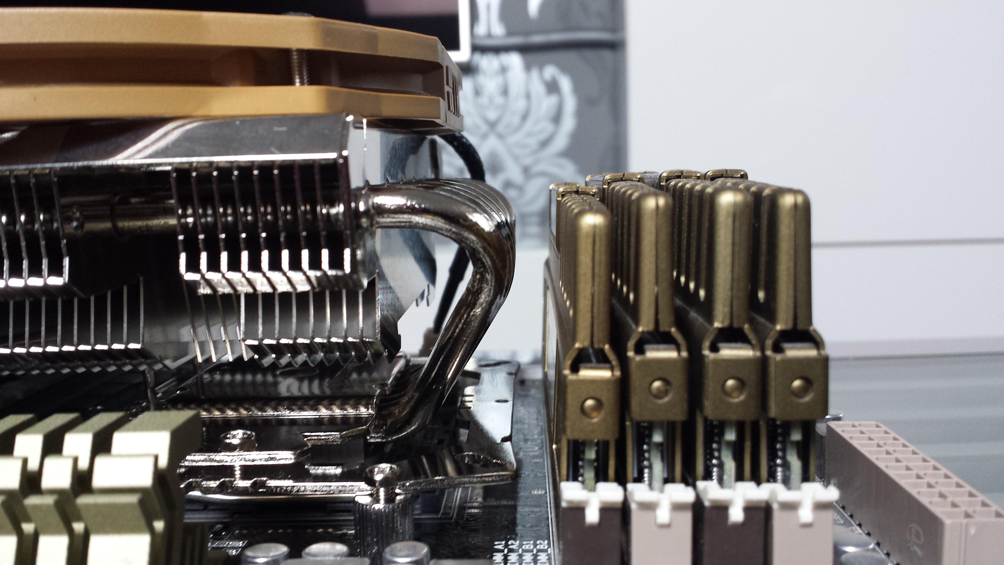

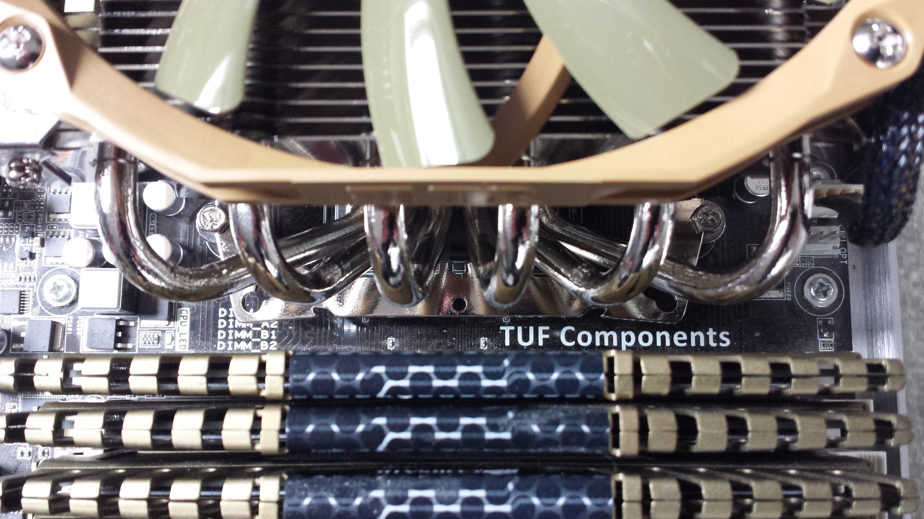

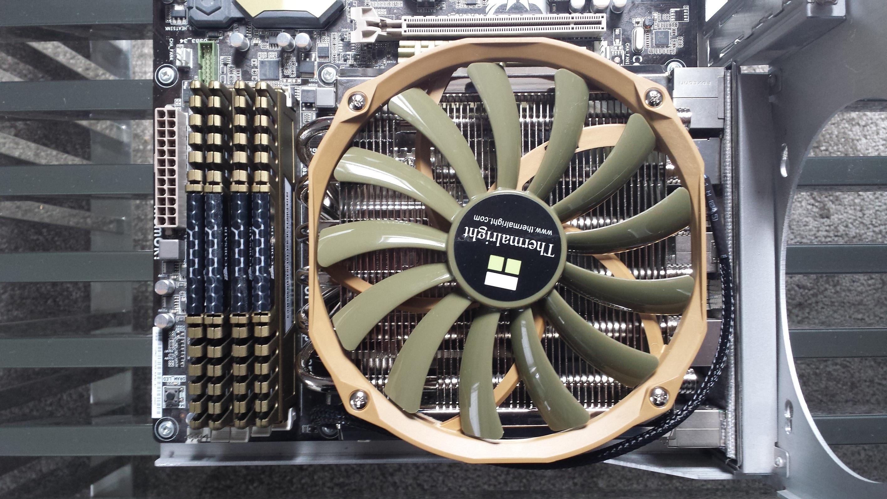

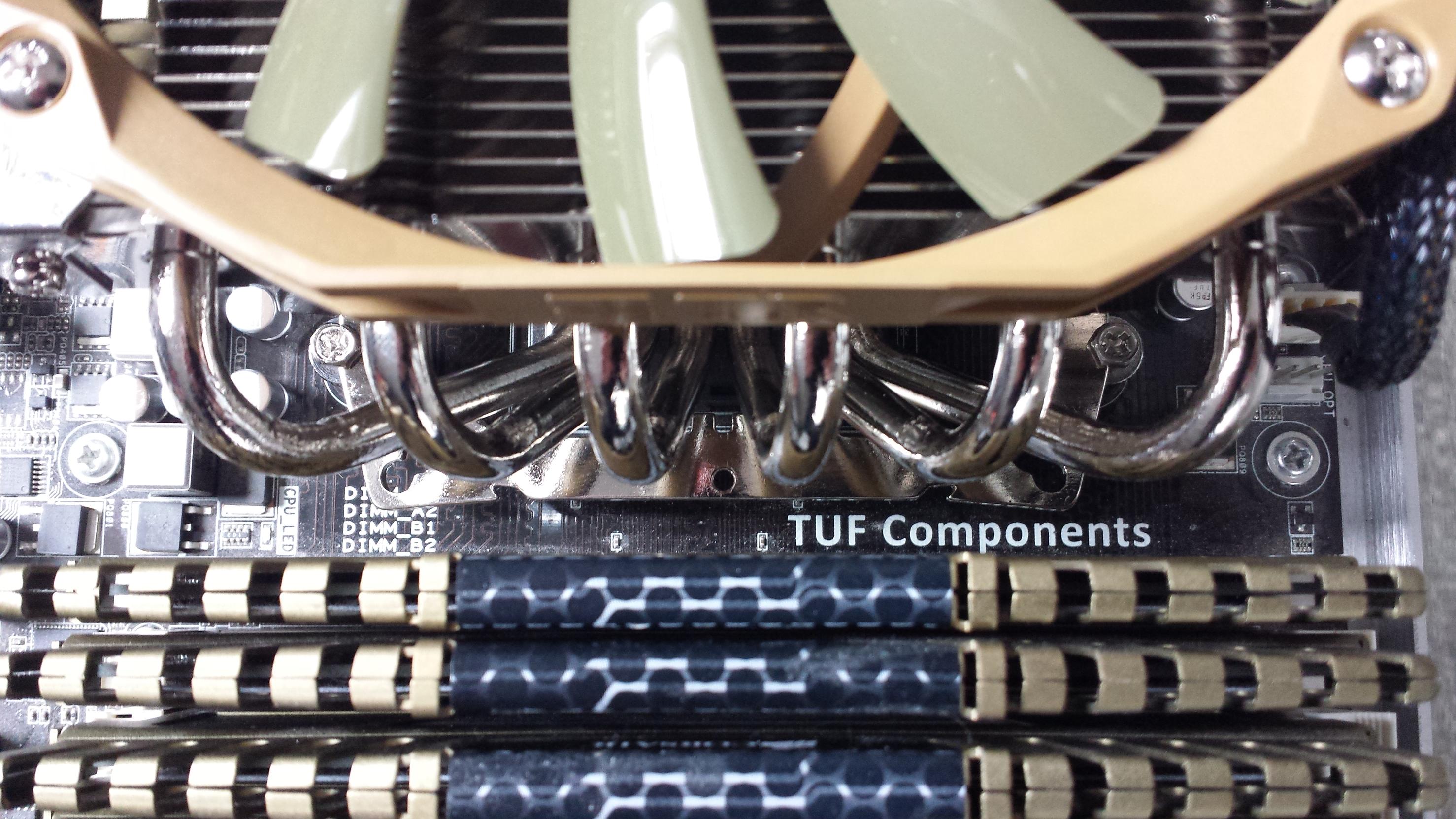

Habe soeben meine Corsair H50 durch den oben besagten Kühler ersetzt. Nun weiß ich nicht genau ob diese Einbauweise problematisch sein könnte, im Bezug auf die Arbeitsspeicher. Ich befürchte, dass hier die Heatpipes des Cpu Kühlers den Ram derart erhitzen und dieser dadurch Schaden nimmt. Bevor ich nun alles mühevoll wieder zusammen richte, möchte ich gern eure Meinung dazu hören.
Ferner würde mich interessieren, ob folgender Lüfter Vorteile bringt gegenüber dem original 140mm Slim. Dieser ist nämlich 150mm groß und gleichzeitig höher : http://www.mindfactory.de/product_i...-500-1100-U-min-19-23-dB-A--braun_785000.html
Ich erwarte mir dadurch eine bessere Kühlleistung da der originale mir ziemlich flach erscheint. Auch könnt Ihr gern alternative Lüfter empfehlen. Hauptsache Effizient und leise, der Preis spielt da keine große Rolle. Ich bedanke mich schon mal im Voraus für eure Hilfe und hoffe natürlich, dass es mit dem Kühler klappt.

Hier nun ein paar Bilder zur Veranschaulichung
Passt der der TY-150 überhaupt auf den Lüfter? Passende Lüfterklemmen gibts für den AXP-200 doch garnicht.
Auszug aus dem Datenblatt von Thermalright: "...Da der Lüfter in erster Linie als Upgrade für vorhandene Thermalright Kühler konzipiert ist, wird der TY 150 serienmässig mit einem Paar passender Lüfterklammern für folgende Thermalright Kühler ausgeliefert: HR-02 Macho, Macho PCGH, Archon SB-E X2, True Spirit 140 BW and Silver Arrow SB-E...."

Der 150 mm ist vor allen Dingen leiser; der 140er ist nur ok, wenn du eine sehr gute Lüftersteuerung hast. Kühltechnisch hast du aber keine Probleme zu befürchten.
Passt. Beim AXP-200 ist ein Adapterblech mit Schrauben dabei. Wenn Platz da ist, auf alle Fälle den 150er verbauen (Lautstärke).

Wie ich sehe hast du ebenfalls den AXP-200 verbaut. Ich eben meinen auch und musste feststellen, dass der Lüfter einen hohen frequenten Ton von sich gibt der wirklich störend ist. Bei 100% Lüftergeschwindigkeit schaltet sich dieser besagte Ton ab.
Kannst du mir vielleicht sagen wie es mit deinem Lüfter aussieht?

Jap, es klackert und brummt.
Habe den Lüfter ja vom Kühlkörper entfernt und so laufen lassen aber das Problem bleibt weiterhin bestehen. Liegt eindeutig am Lüfter. Jetzt ist alles zusammen gebaut, da kann man nix mehr erkennen^^
