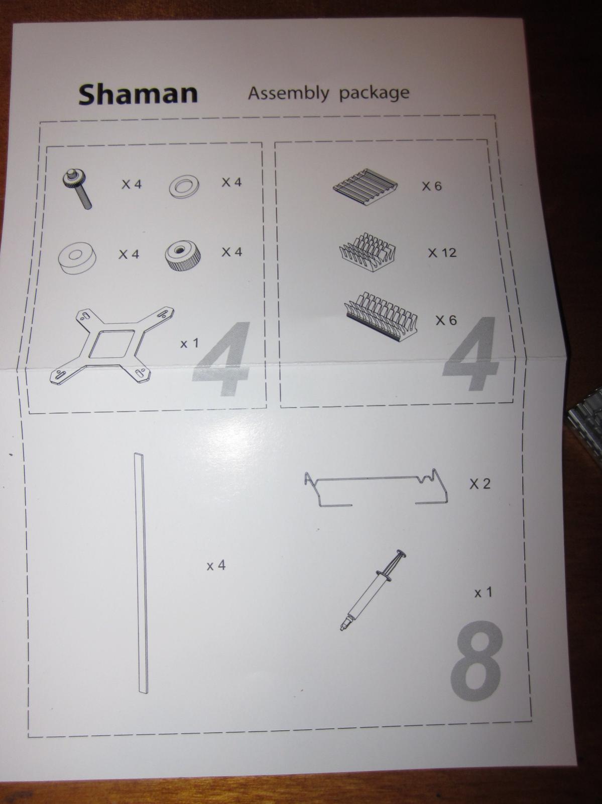

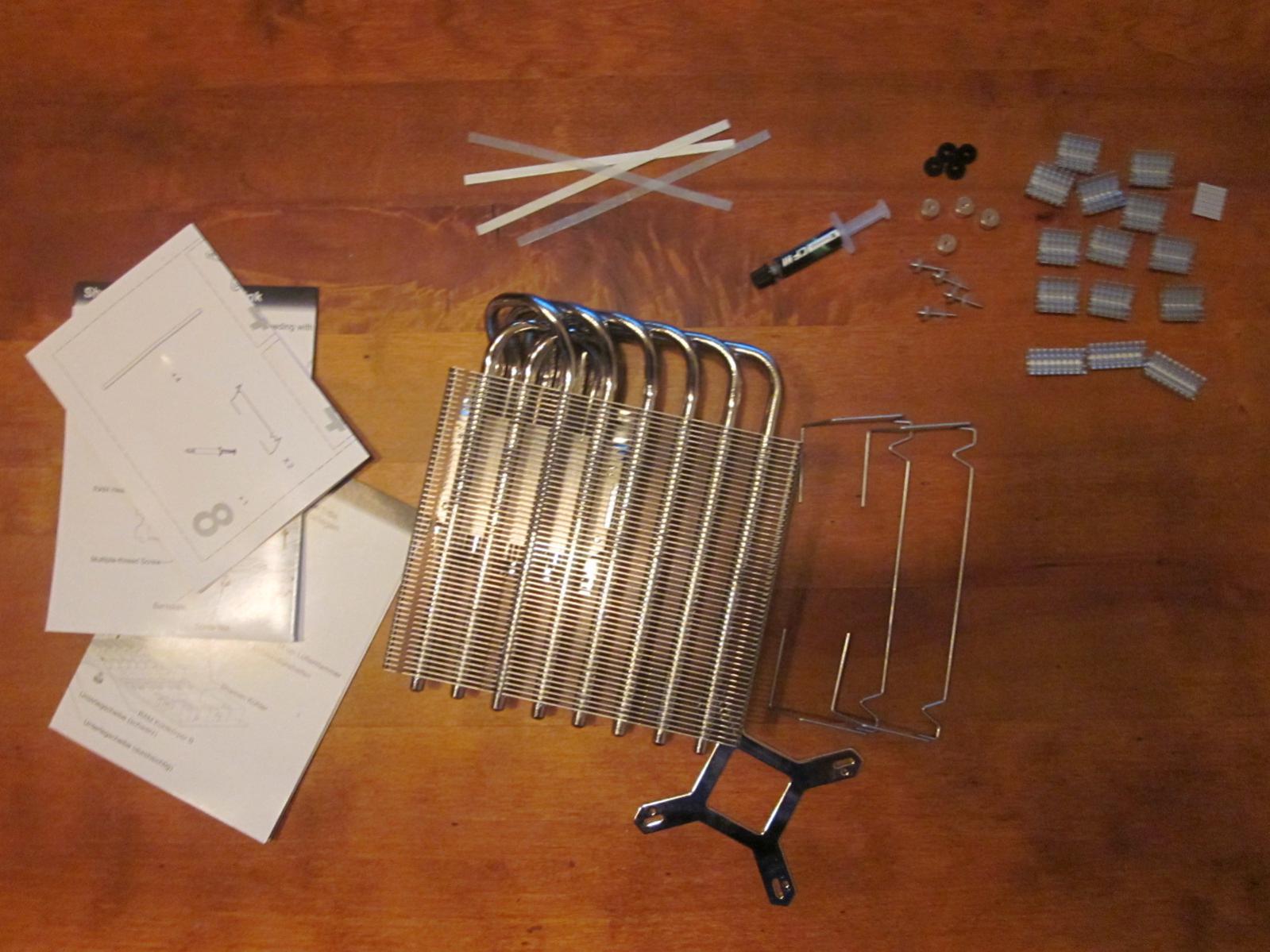

3. Lieferumfang, Impressionen & Montage:
Lieferumfang:
IMG_0832.jpg IMG_0833.jpg IMG_0884.jpg​

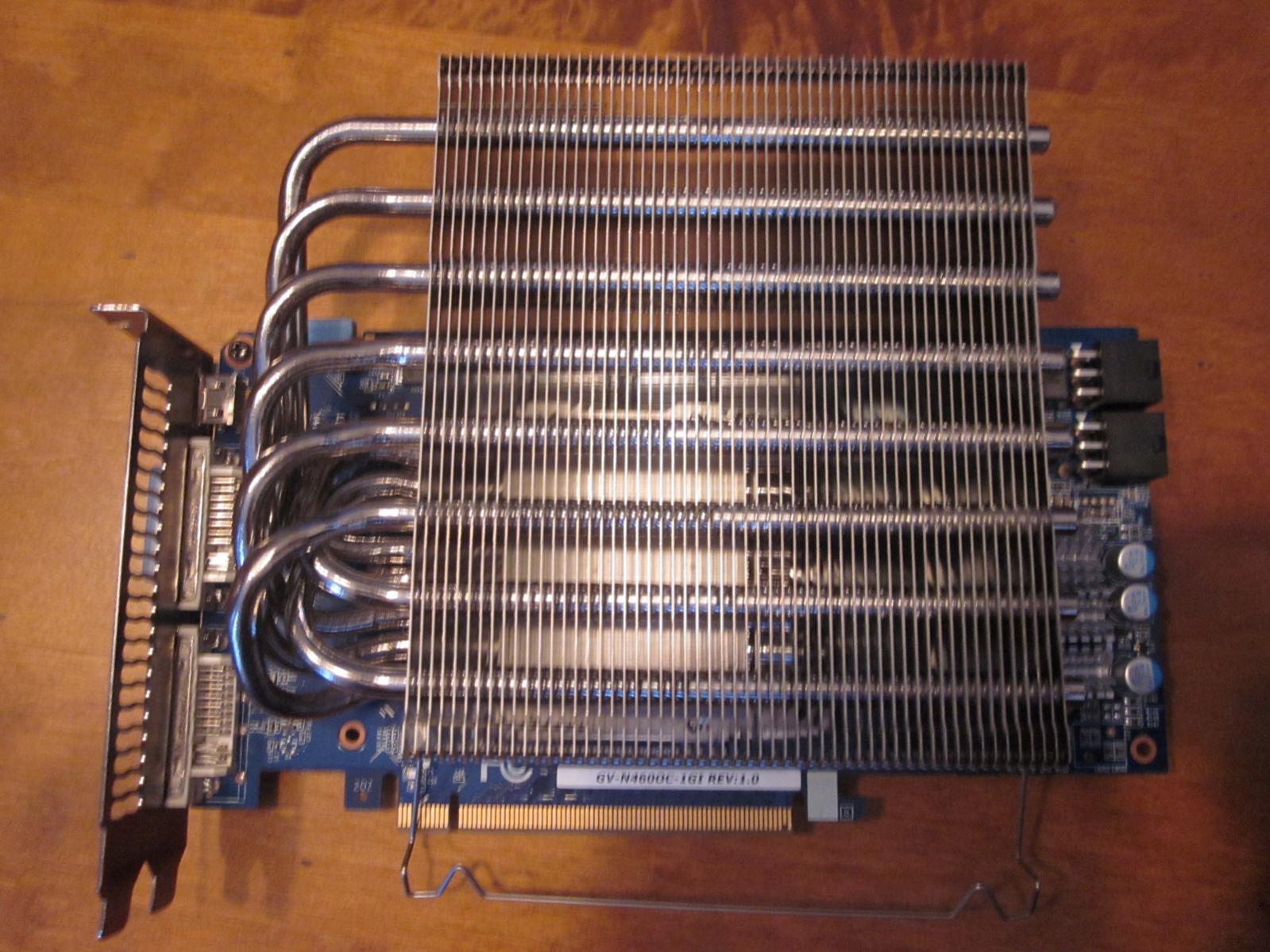

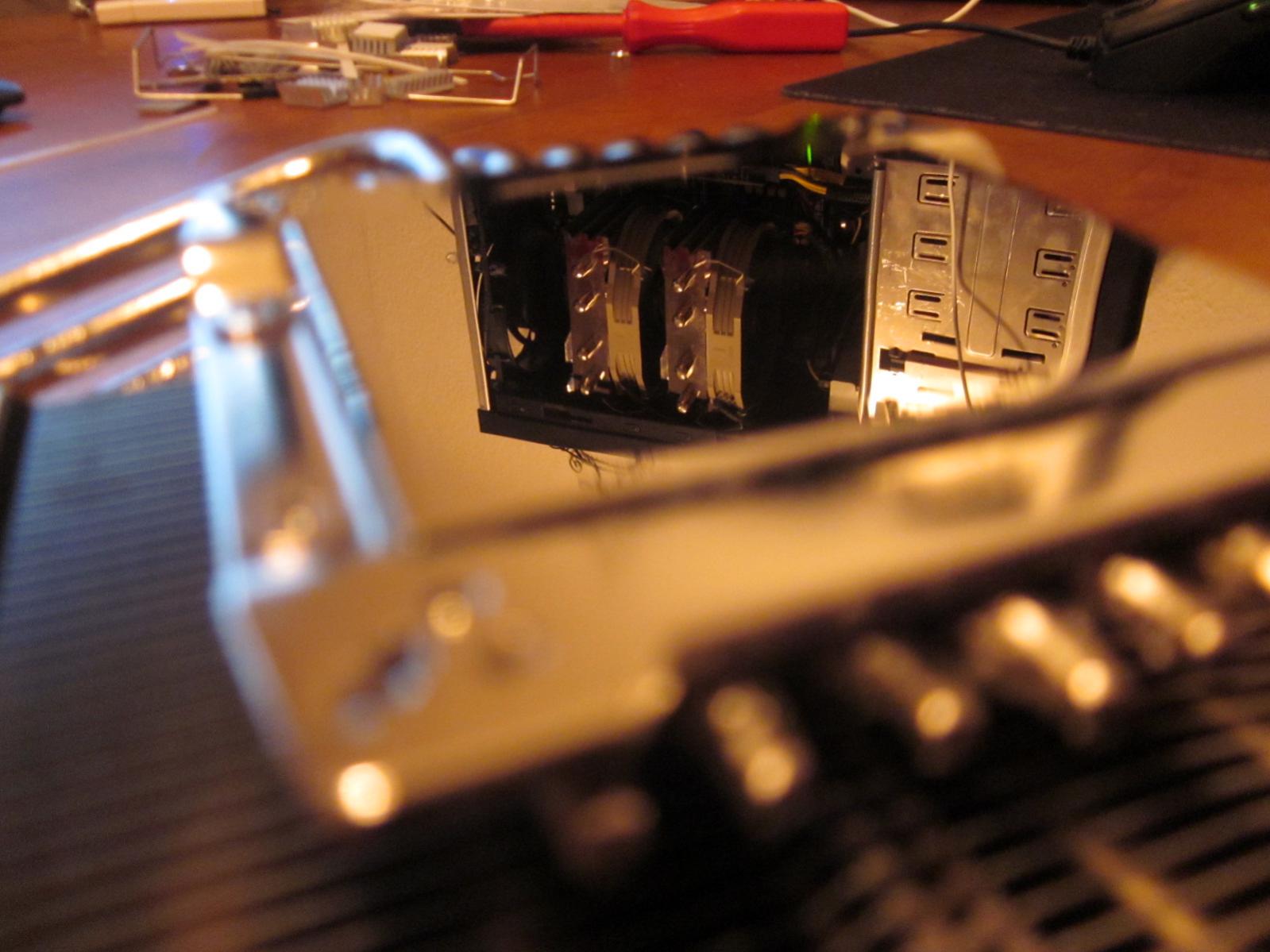

'Mirror Shine' ist nicht übertrieben:
img_0875-jpg.210197

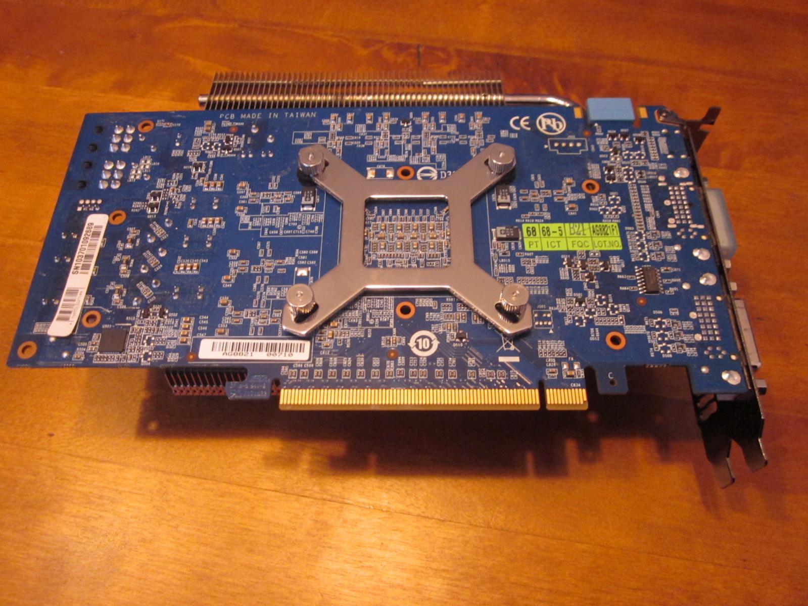

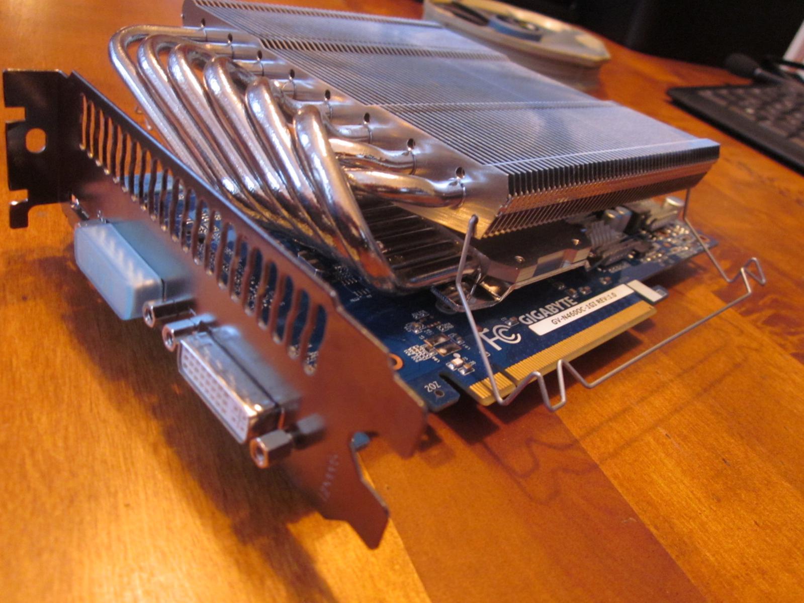

Die Montage geht leicht von der Hand und ist ohne viel Fummelei in kurzer Zeit erledigt...
IMG_0854.jpg IMG_0853.jpg IMG_0850.jpg IMG_0865.jpg​

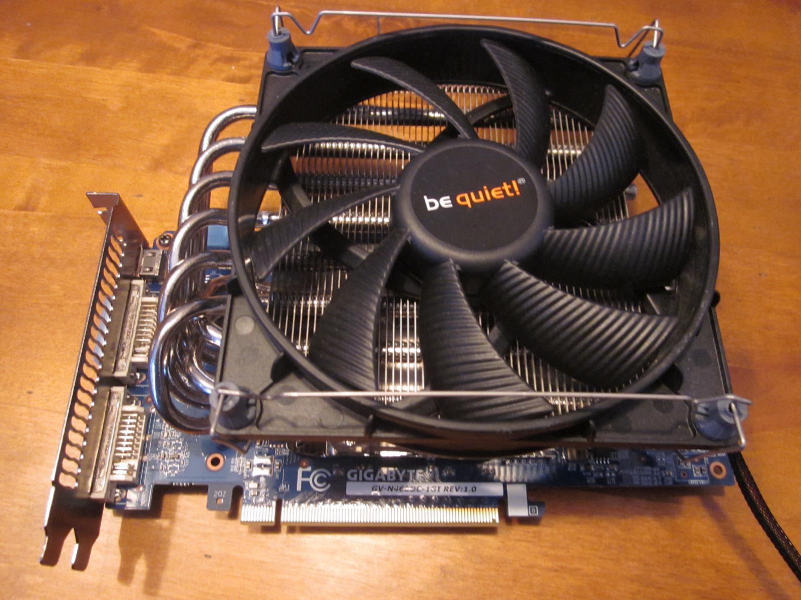

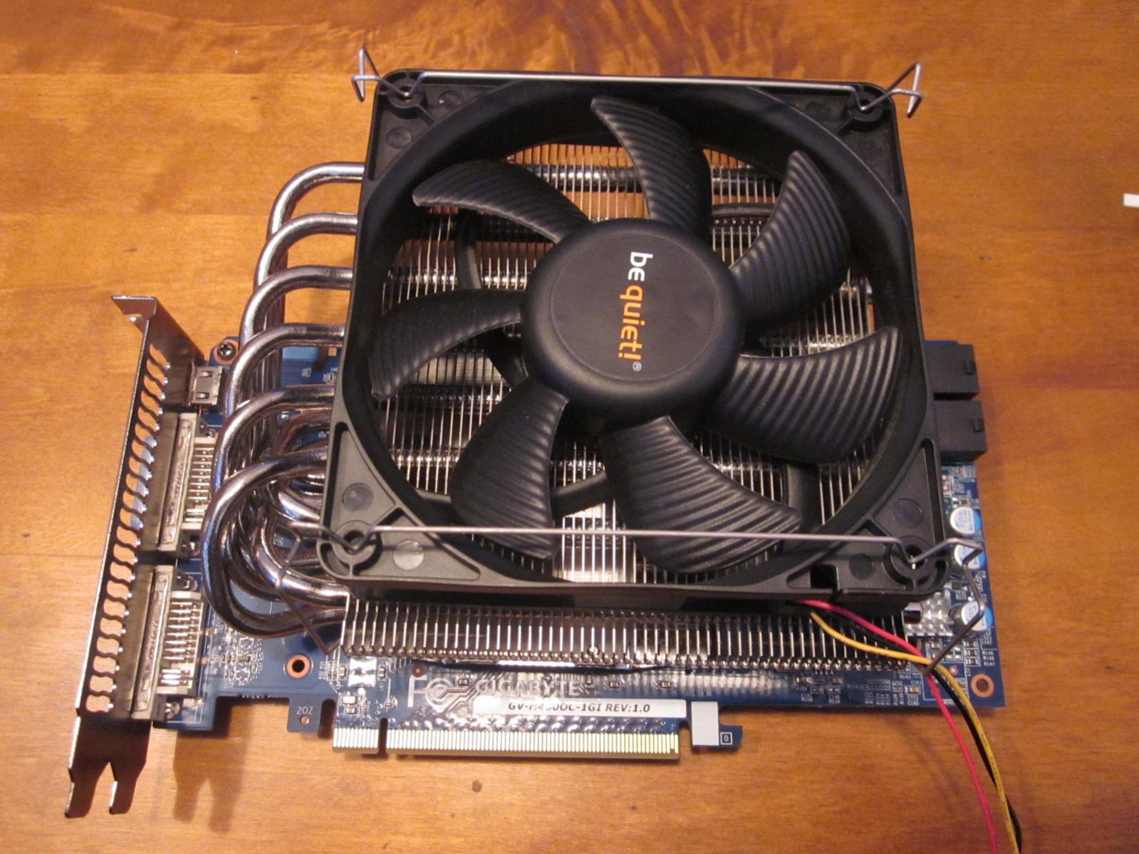

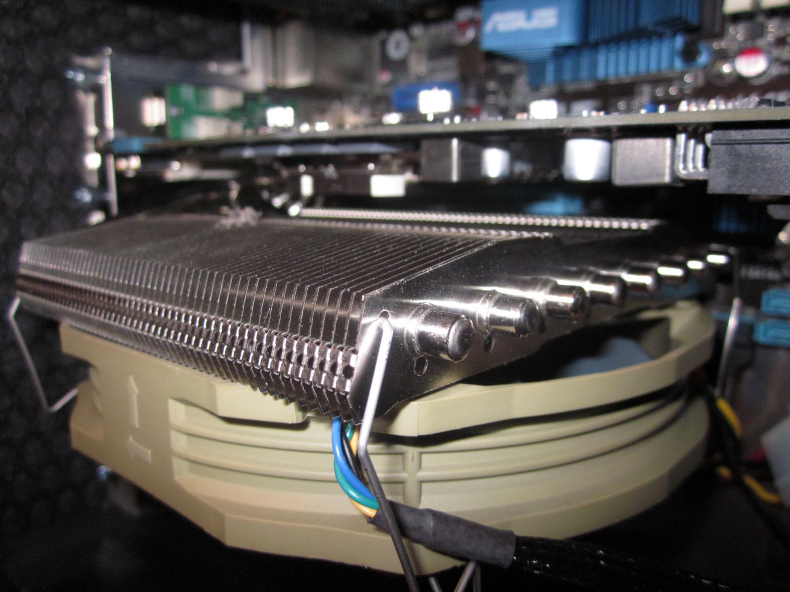

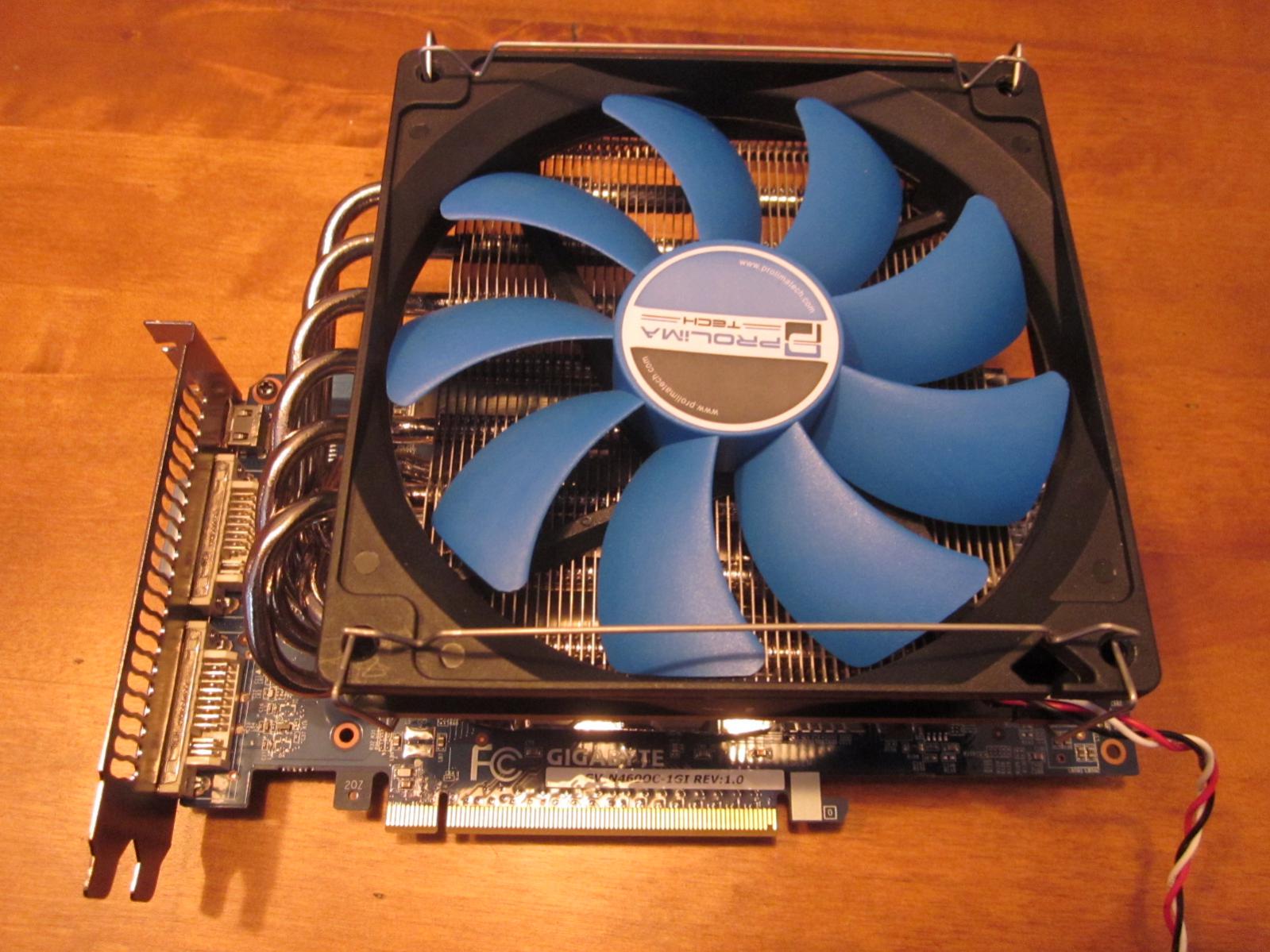

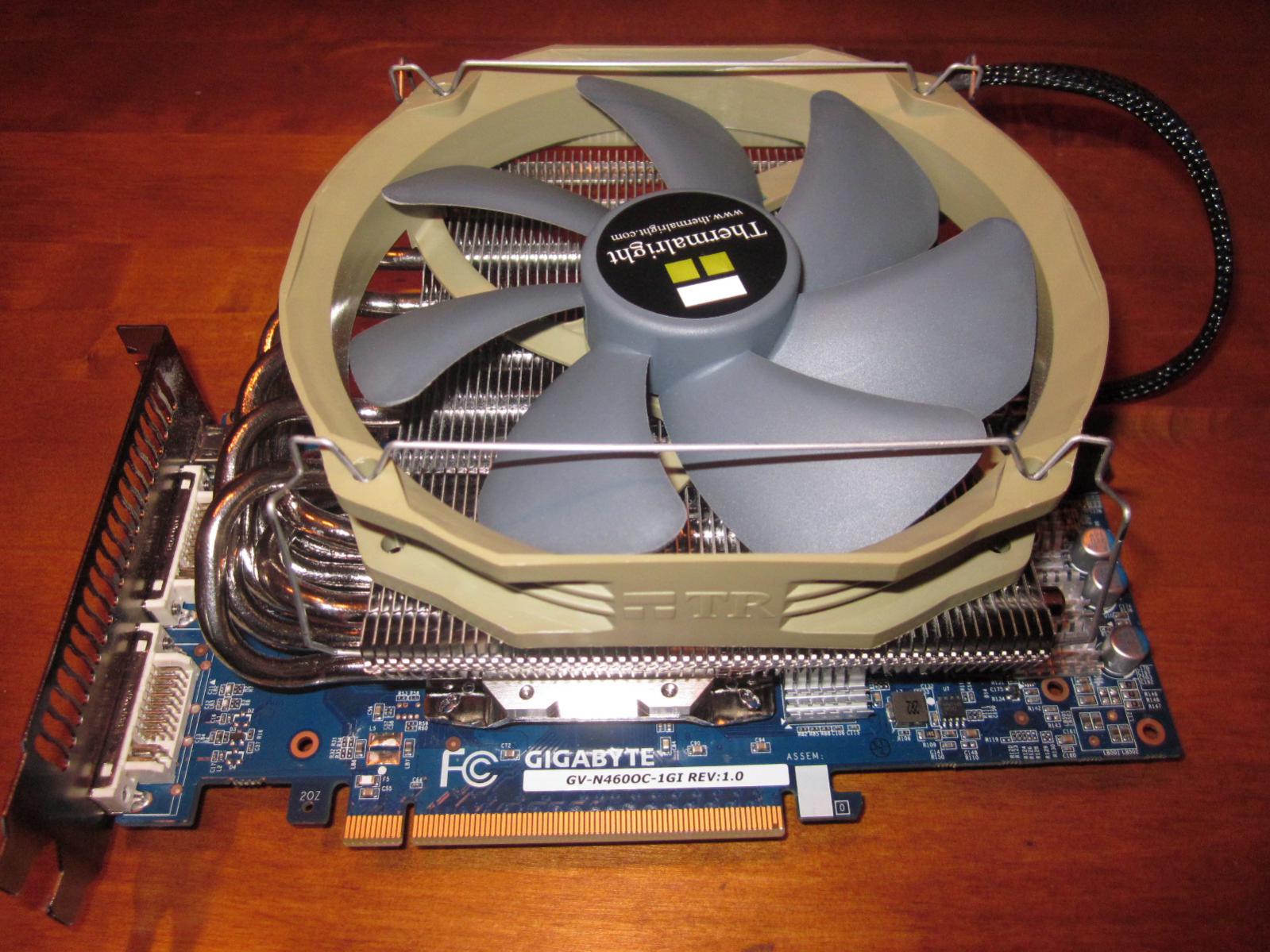

Der Kühler lässt sich neben dem mitgelieferten Lüfter mit allen gängigen 120mm und 140mm Lüftern bestücken, hier einige Fotos mit verschiedenen Lüftern:
mit beiliegendem Thermalright TY-140 Lüfter
mit BeQuiet Silent Wings USC 140mm
mit BeQuiet Silent Wings Pure 120mm
mit Prolimatech Blue Vortex 140mm
IMG_0859.jpg​

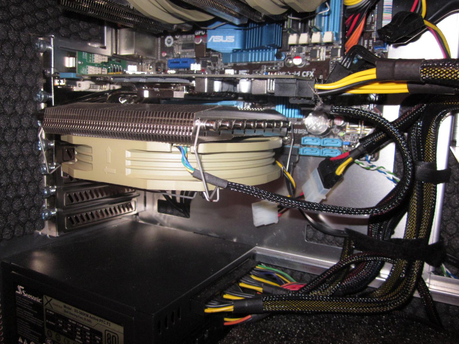

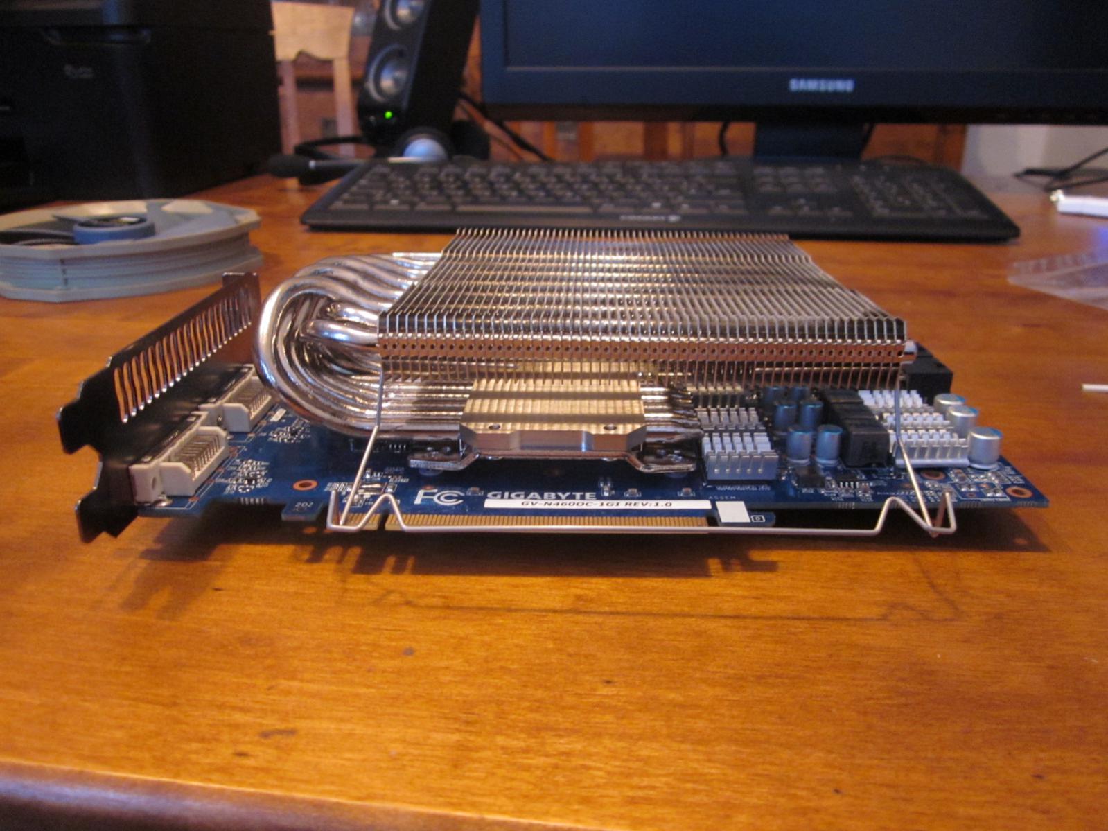

Am Ende noch die GTX 460 mit Shaman im Gehäuse:
img_0823-jpg.210207
IMG_0827.jpg​

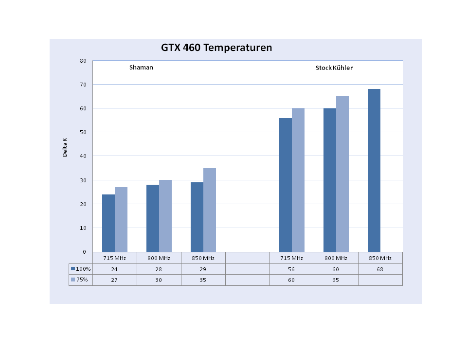

Die Temperatur der Grafikkarte wird jeweils mit 3 verschiedenen Taktungen nach 30 Minuten Furmark ‘Extreme Burning Mode‘ gemessen:
Je einmal bei normaler Core-Clock von 715MHz (1,000V), einmal bei 800MHz(1,000V) und einmal bei 850MHz (1,025V). Der Speichertakt (1800 MHz) bleibt unberührt.
Alle Szenarien habe ich dann jeweils mit 75% und mit 100% Lüftergeschwindigkeit getestet.
Im folgenden Diagramm sind die Differenzen der GPU- zur Umgebungs-Temperatur dargestellt.​
5. Testergebnisse:
praesentation2-gif.210193
Bei dem Test des Stockkühlers mit 850MHz CoreClock und 75% Lüftergeschwindigkeit habe ich den Test kurz vor 100 °C abgebrochen.
Zu den Ergebnissen bleibt zu erwähnen, dass es nur um den Performancevergleich zwischen Stock- und Thermalright-Kühler geht. Mit anderem Gehäuse und/oder stärkerer Gehäusebelüftung sind in beiden Fällen bessere Ergebnisse möglich. Mit beiden Gehäuselüftern auf 12V kann die Temperatur je nach Szenario um ca. 10% niedriger ausfallen.​
