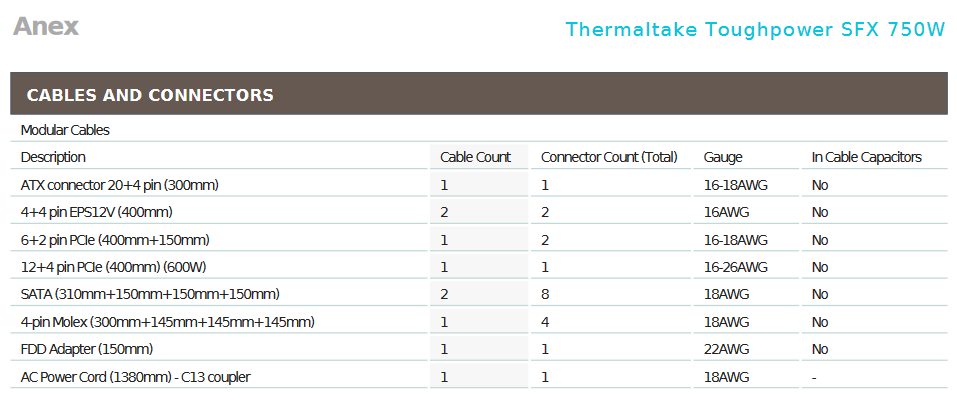

Wie man's nimmt: nehme mit Thermaltake Kontakt auf, bevor Du etwas versuchst. Ist Dein 12VHPWR-Kabel nur mit "300W" beschriftet?
Witzig, weil bei Cybenetics noch ein komplett verschaltetes Kabel beim Testmuster dabei war: https://gzhls.at/blob/ldb/9/0/7/3/bee1b933a4f77ae74a9c8f42fa0e73828578.pdf

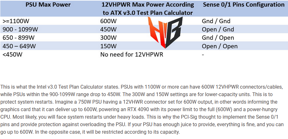

das habe ich auch schon gelesen, dass der tatsächliche Verbrauch weit unter den 450 W liegt. Das Problem ist aber, durch die 4 Sense-PIN am 12VHPWR-Kabel bekommt die Karte mitgeteilt, dass nur 300 W bereit gestellt werden. Dadurch läuft sie gar nicht erst an und der Bildschirm bleibt schwarz.

Ja genau, die 4080FE muss mindestens an zwei Strängen angeschlossen sein, sonst läuft sie nicht an, der beiliegende Adapter simuliert dann drei Stränge bei einem 2.4 Netzteil, da darf die Karte sogar 600W ziehen. Die 4090FE hat einen Adapter mit vier Anschlüssen, da gehen dann bis zu 600W. Es ist ja nur eine ganz einfache Logikschaltung an der Senseleitung, wenn man da Brücken setzen würde, dann könnte man die Karte auch nur mit einem Strang versorgen, weil die ist eben ziemlich genügsam was den Verbrauch angeht. Von daher würde ich mir auch überhaupt keine Gedanken machen, ob 750W ausreichen. Ich habe zwar 850W, aber an der Steckdose gemessen braucht mein Rechner (ebenfalls 13600k) selten mal mehr als 350W. Versuche es erst einmal mit dem Adapterkabel, sollte eigentlich gehen. Noch ein Tipp... der Stecker ist imo eine Fehlkonstruktion, sei vorsichtig dabei das Stromkabel am Stecker nicht zu knicken und beachte die Biegeradien des Herstellers.
