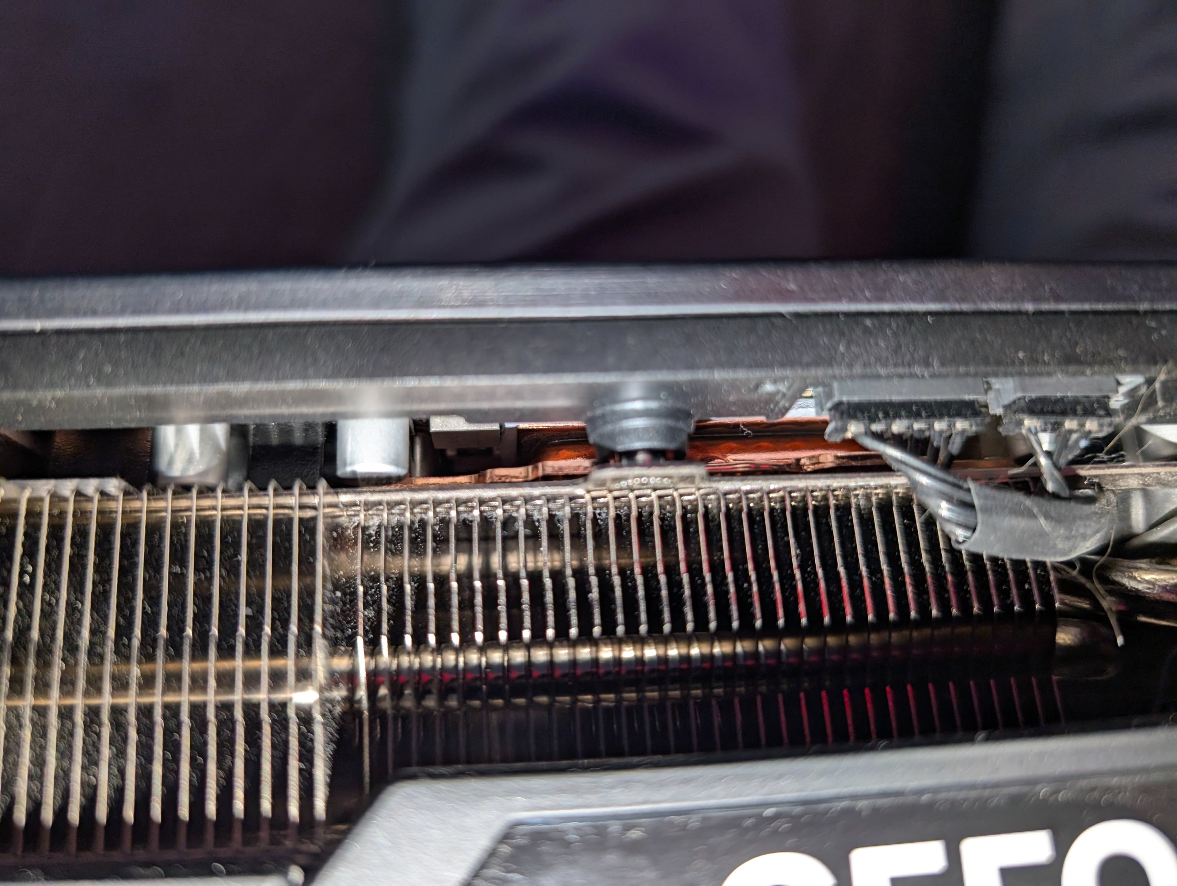

habe eine RTX 4090 bei eBay gekauft und daher etwas Sorge, dass ich abgezogen wurde...
War sie denn preislich "viel zu" günstig? Bei solchen Angeboten fehlt dann gerne mal die GPU an sich (also der zentrale Chip). Das sieht man aber wenn man mal seitlich in die Grafikkarte reinschaut.

Zum Bild:sieht nicht so aus als ob die GPU fehlt imo. Die Backplate Schraube hat auch noch einen Sticker der original ausschaut.
