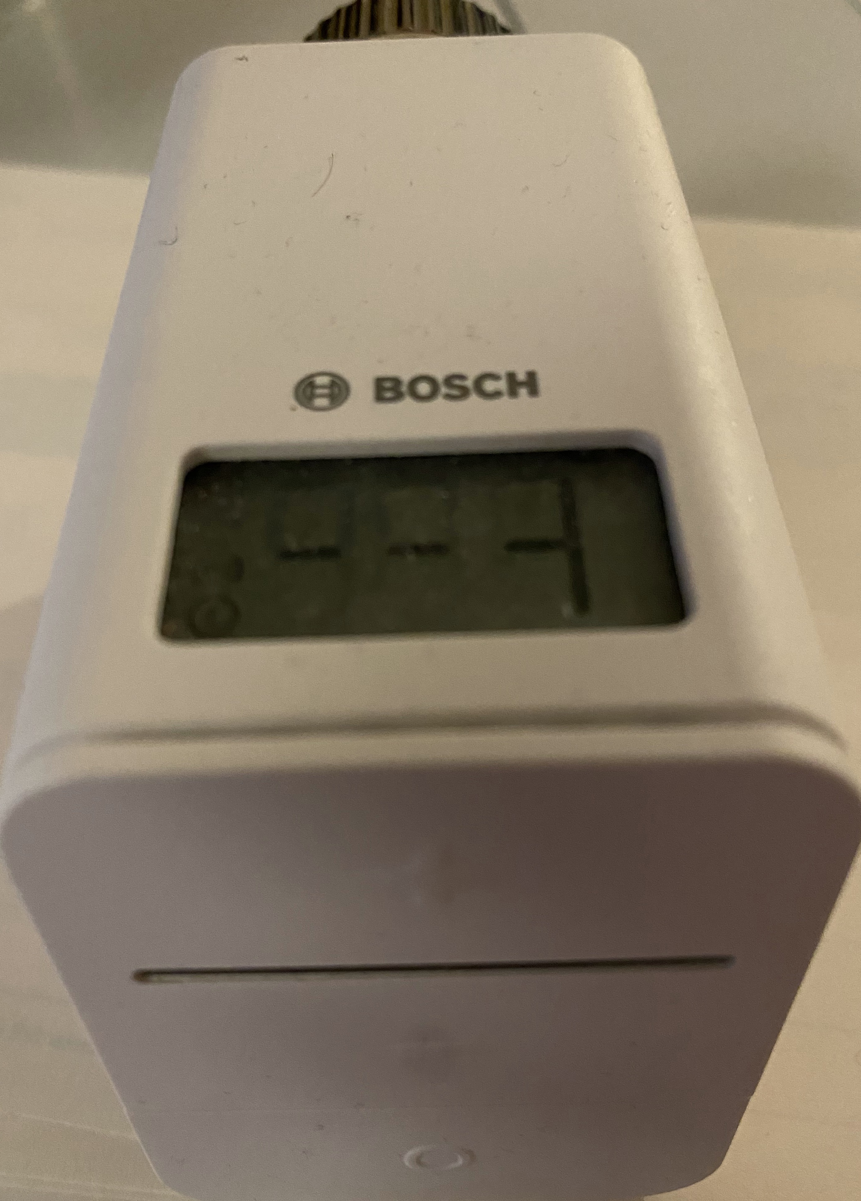

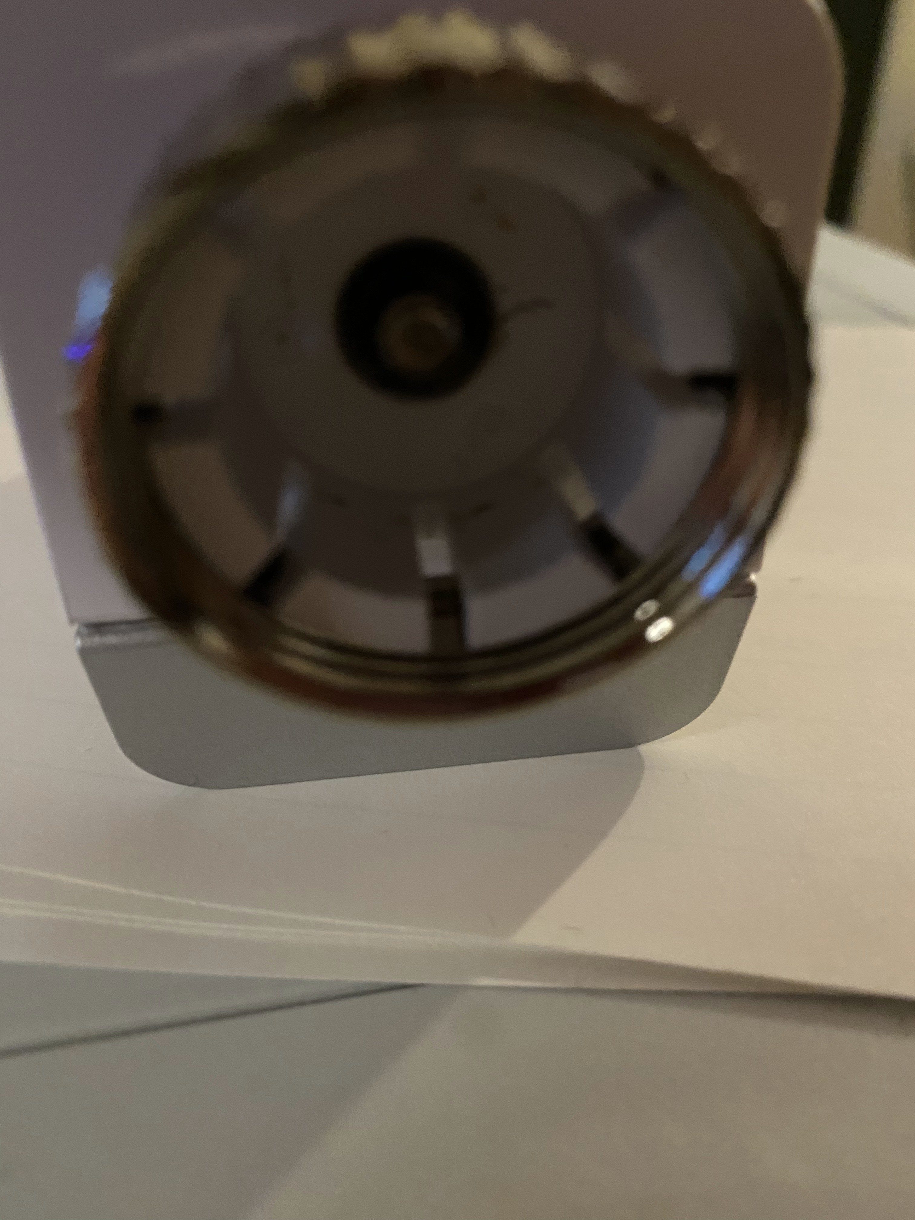

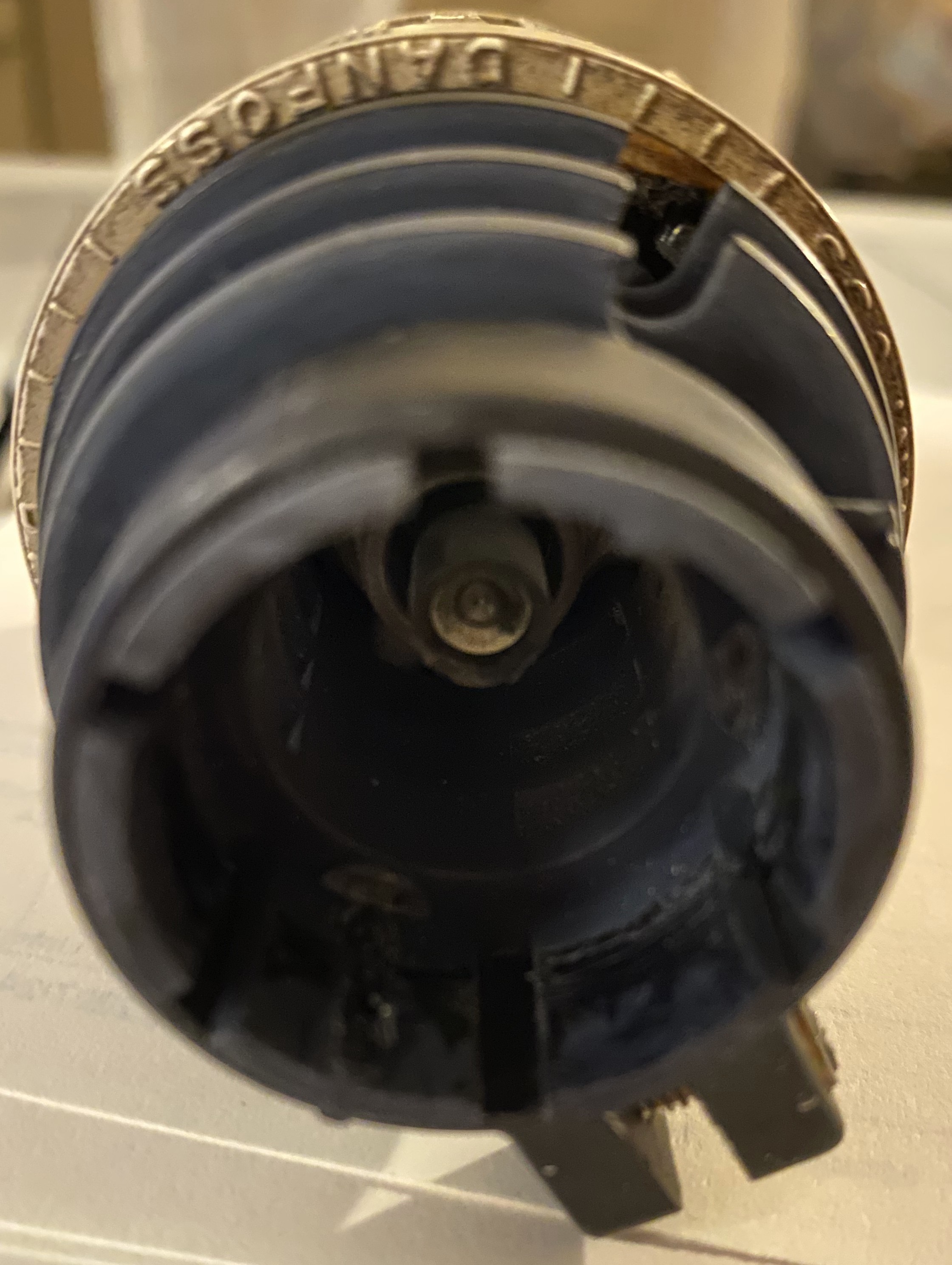

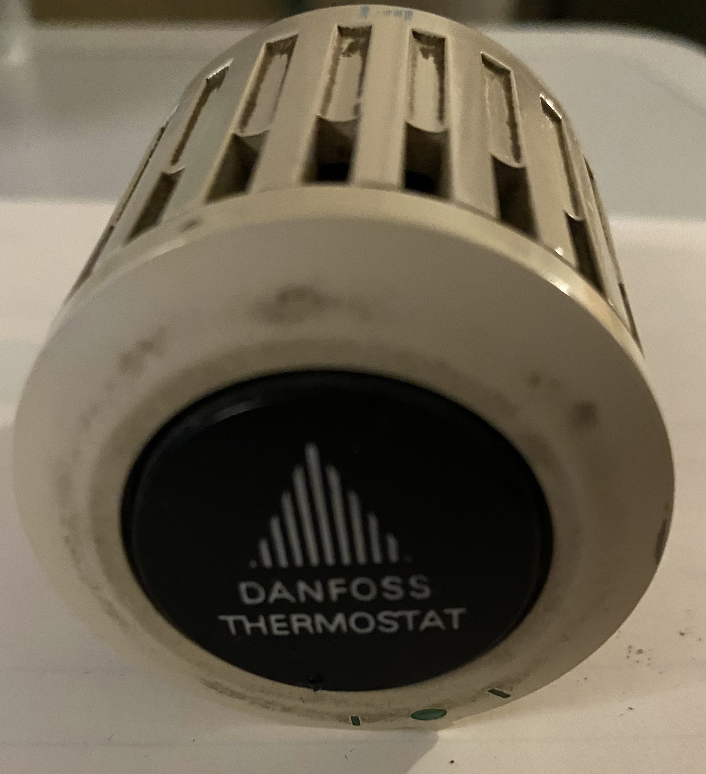

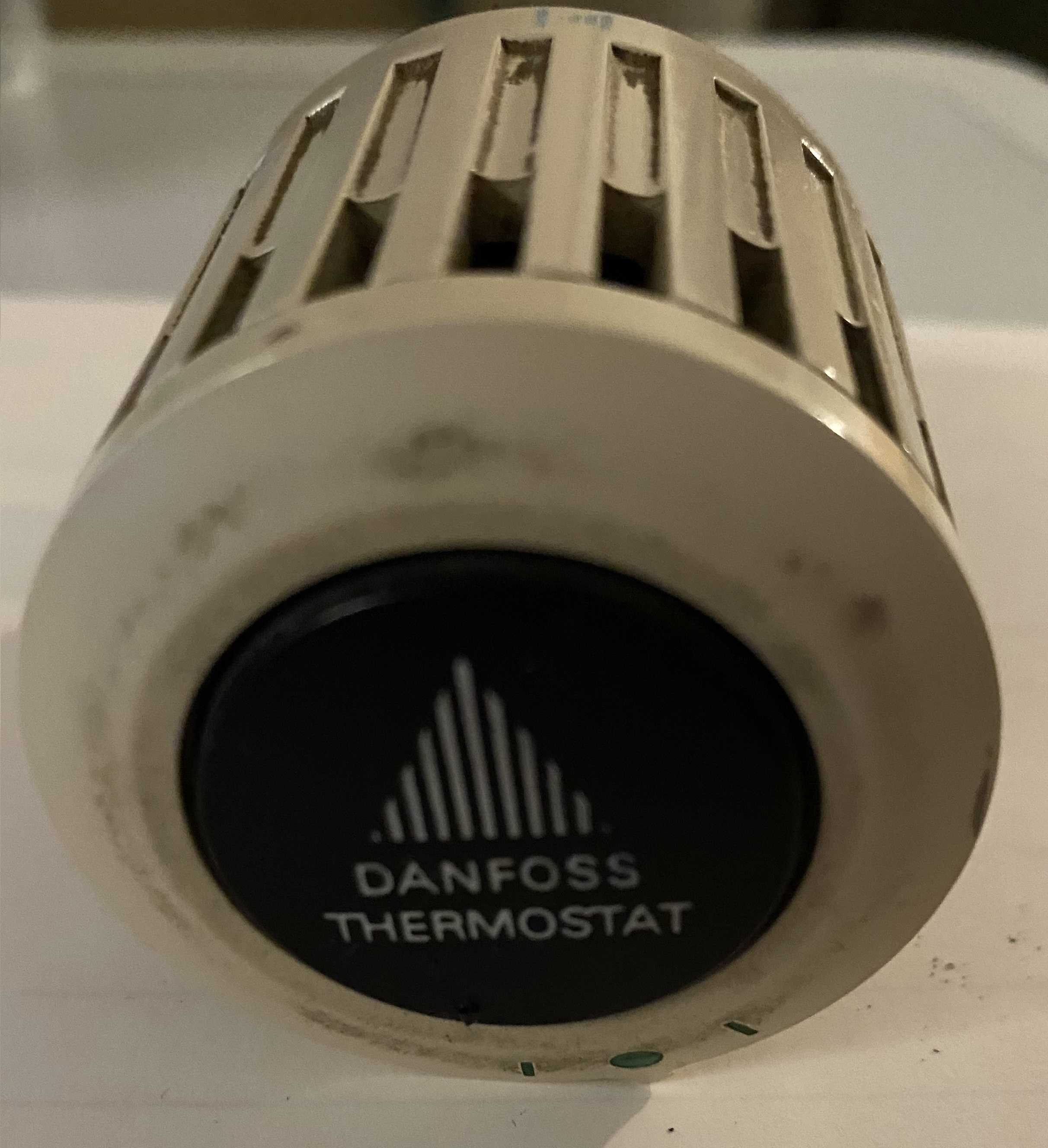

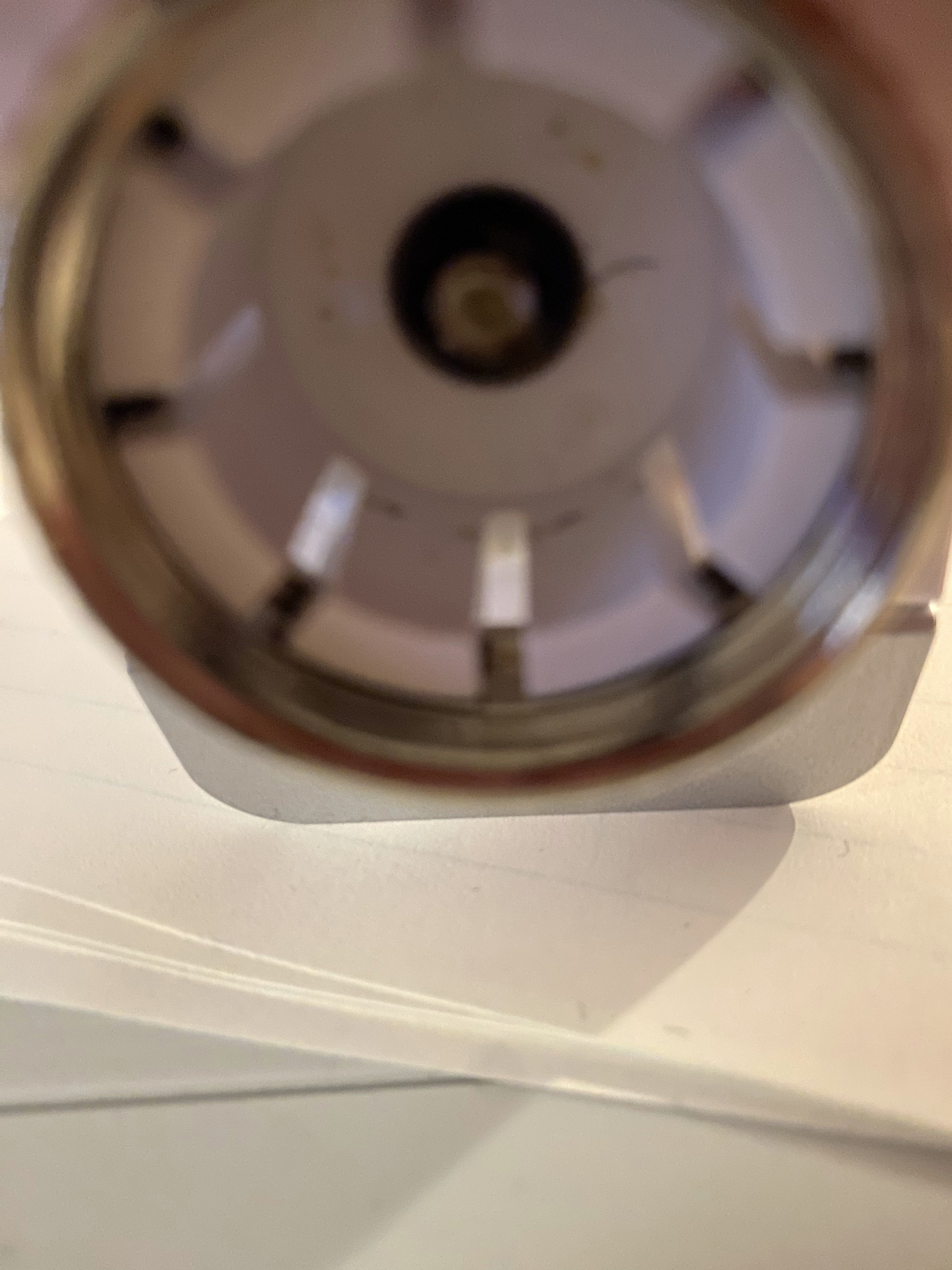

ich habe mir ein "Bosch Smart Home Heizkörperthermostat" gekauft für zwei Räume, um die "Danfoss Thermostate" auszutauschen.
Es ist soweit auch alles eingerichtet aber beim zudrehen an der Heizung, habe ich leider extreme Probleme.
Ich habe mir einige Adapter gekauft auf Amazon aber keiner will passen :(
Ich verzweifel wirklich total...

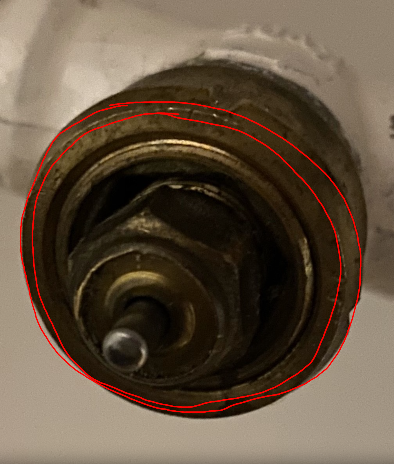

Ich habe das Ventil gemessen und habe dabei folgende Maße erhalten:
1. Wert: 22mm-23mm
2. Wert: 1mm bis 1,5mm
3. Wert: 2,5mm-2,7mm

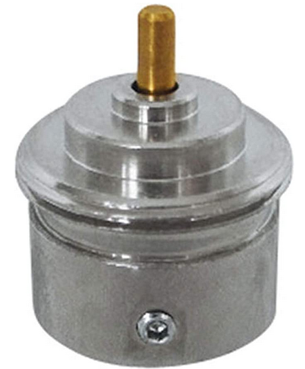

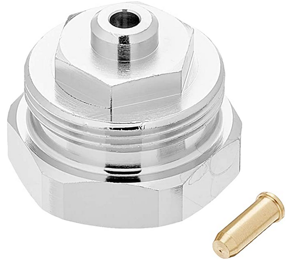

Jetzt habe ich folgende Adapter bereits ausprobiert:

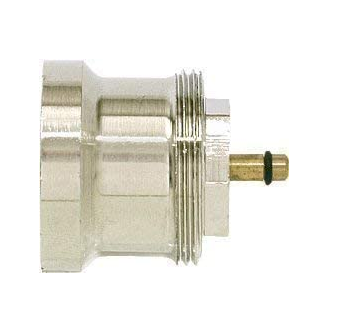

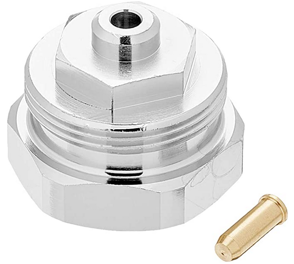

  • Eurotronic 700101 Danfoss RA Metalladapter für elektronische Heizkörperthermostate, 20mm/23mm (4 Kerben)

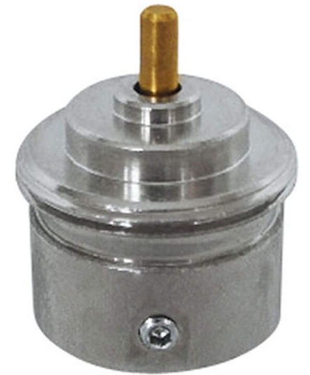

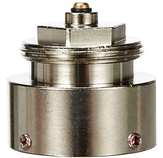

  • Eurotronic 700105 Giacomini Metalladapter für elektronische Heizkörperthermostate, 22,6mm

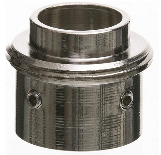

  • Heimeier K11122 M 30 x 1,5 mm

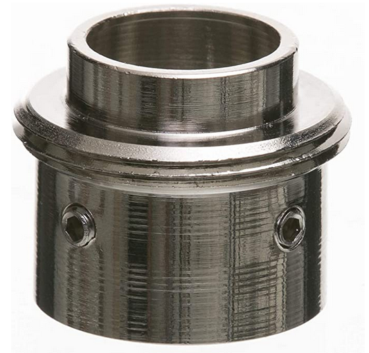

  • Oventrop 1011445 7000520038 DIY, 1 von M 30 x 1,0 auf M 30 x 1,5
  • Heimeier Spindel - Verlängerung M30 x 1,5 30 mm
und siehe da... keiner dieser Adapter funktioniert...
Was mache ich falsch?
Welcher Adapter könnte passen? Könnt Ihr mir bitte helfen?
Im Anhang habe ich Bilder hinzugefügt.
Hoffentlich weiß jemand, welcher Adapter hier passt.

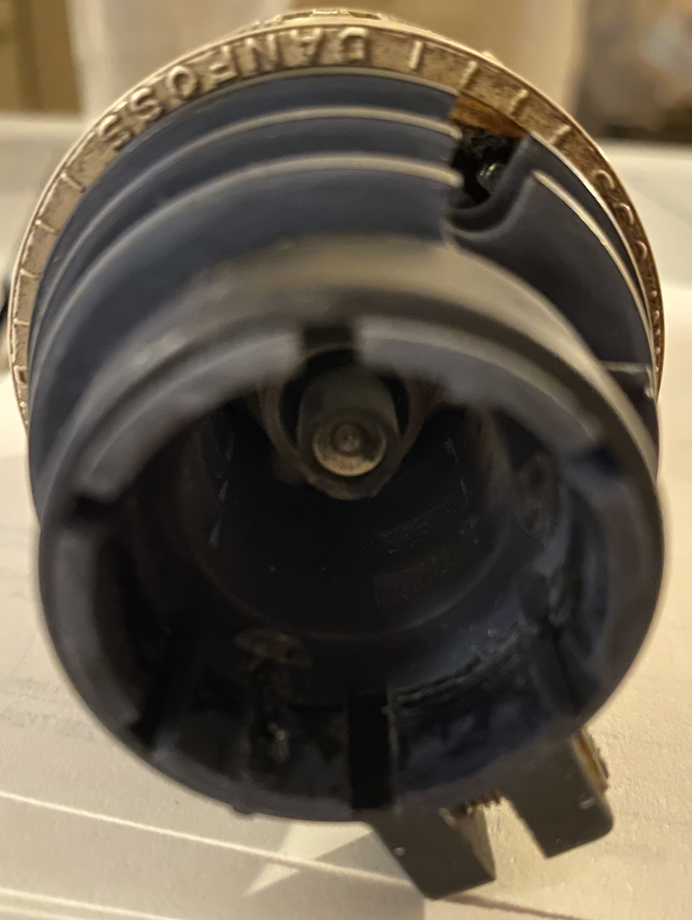

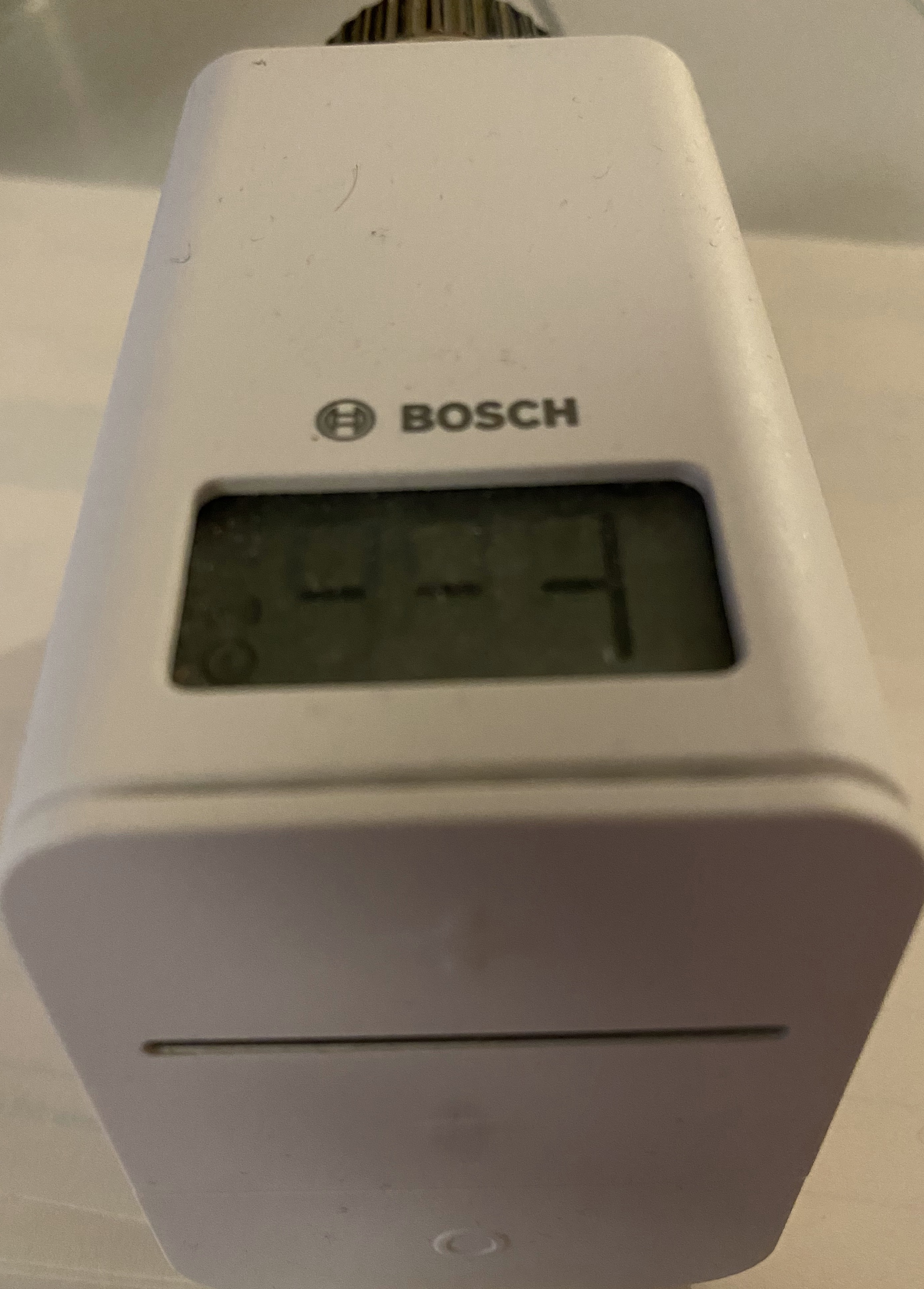

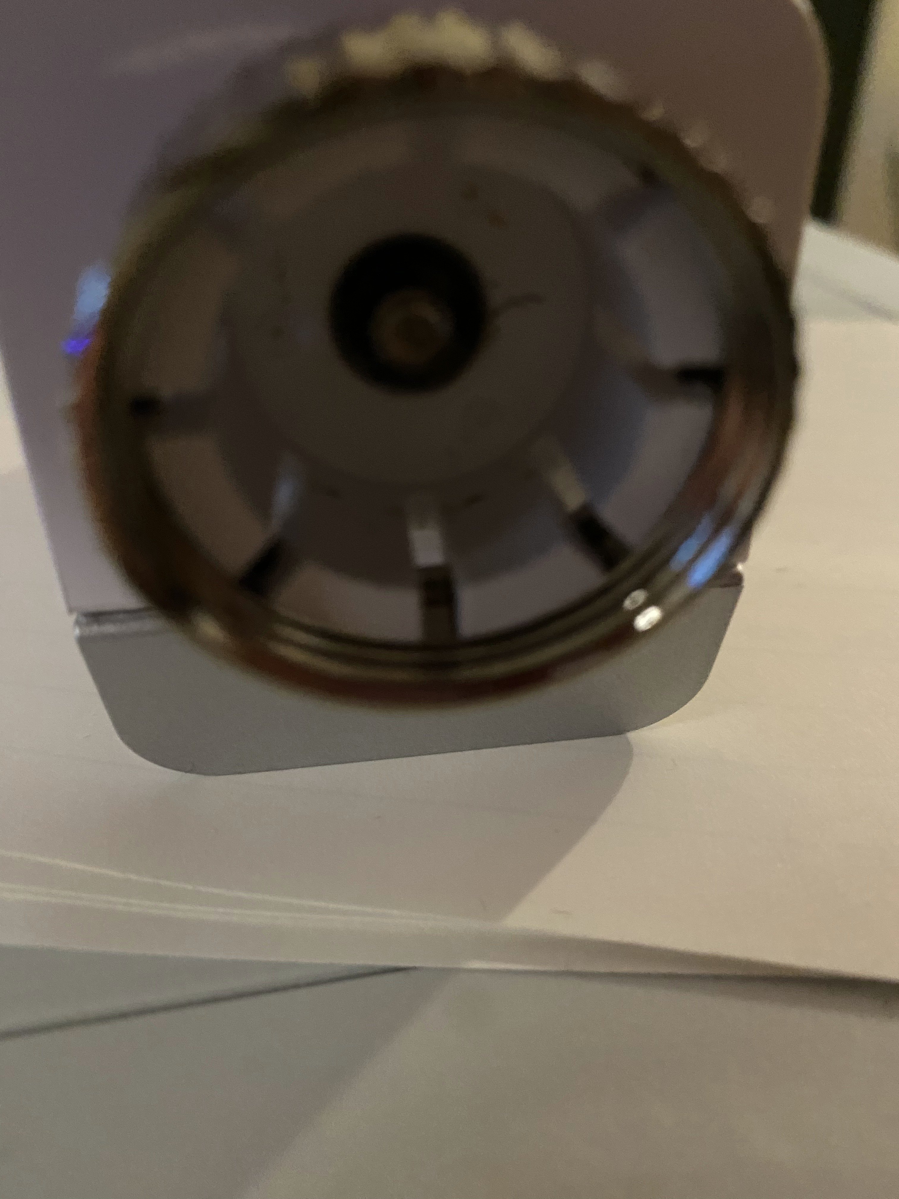

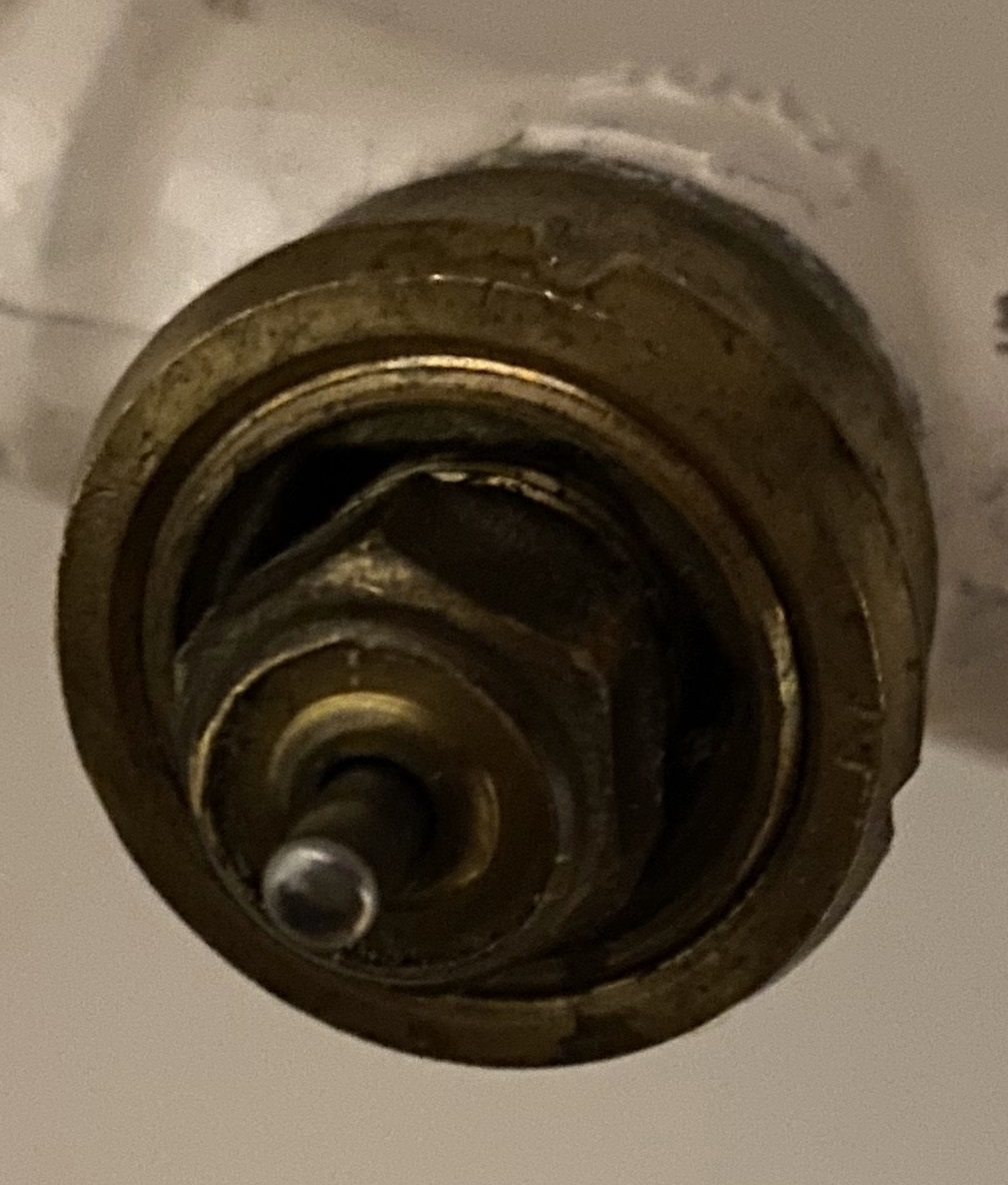

Mal ganz ohne Adapter getestet?
Die extremen Probleme beschreibst du gar nicht...
was genau passt nicht?
hier waren beim Einzug auch Danfoss Thermostaten installiert, die sahen genauso aus wie auf deinen Bildern, die Ventile ebenfalls.
bei den neuen Thermostaten waren Adapter dabei, mit denen man die schonmal "verschrauben" konnte, nur war der Stift vom (fest verbauten) Ventil "zu kurz". Beim ersten "Kalibrierungs-Lauf" haben die smarten Ventile immer gemeckert, dass der Regelbereich nicht ausreicht und jegliche Zusammenarbeit verweigert.
Vor der Installation fahren die "ganz auf", um die Montage zu vereinfachen, nach der Installation dann einmal ganz zu und wieder auf. Dabei wird der "Widerstand" gemessen und so die Endpunkte bestimmt.
ich habe erstmal lange geflucht und alles mögliche (und unmögliche) ausprobiert aber nichts hat funktioniert.
irgendwann ist mir eingefallen, dass ich mir mal vor Urzeiten "Bowdenzug Endkappen" für die (verstärkten) Züge der Cantilever Bremsen am Tourenrad besorgt habe (braucht heute niemand mehr kennen, aber Bowdenzug Endhülsen sollte es noch in verschiedenen Größen geben).
Davon eine auf den Stift als "Überzieher" gesteckt und siehe da: Regelbereich wird eingehalten!
Reaktionen: timego

Ja, auch ohne Adapter klappt es nicht. Ich denke, dass hier die Baujahre viel zu unterschiedlich sind...
Die extremen Probleme sind darauf bezogen, dass es mit den mitgelieferten Adapter zwar etwas zugeschraubt werden kann aber das sehr locker steckt und somit keine Funktion hat.

Die Adapter von Bosch sind zwar okay aber dennoch liegt es sehr locker und somit kann es nicht benutzt werden, so wie deine Erfahrung das auch gezeigt haben.
Ich habe auch oft etwas mit dem 5 Cent Stück gehört, wo man in das Bosch Thermostat rein tut. Damit wird zumindest der Regelbereich eingehalten aber wie gesagt, ist das Bosch Thermostat sehr locker auf dem Ventil und außerdem finde ich es irgendwo auch eine "Frechheit", wenn man bei einem so teuren Produkt von einer guten Marke solche "tricks" anwenden muss...

@timego das mit dem Cent Stück solltest Du mal versuchen.
Wie gesagt, das mit dem 5 Cent Stück habe ich probiert und damit funktioniert es mit den mitgelieferten Adapter von Bosch aber das Bosch Thermostat liegt halt sehr locker auf dem Ventil. Da reicht ein kurzer Kontakt mit dem Fuß/Hand und das Thermostat fliegt runter :(
@timego
Dann würde ich deinen Heizungsmonteur einfach mal ansprechen ob er da eine Lösung für hat. Ansonsten bleibt nur mit Deiner Lösung zu arbeiten oder zurück zu schicken/retoure.
Auch mit Fotos wird es sehr schwer die genauen Maße abzuschätzen. Ggf. ist auch nur ein Gewinde im Eimer und deswegen hält es nicht.
Normalerweise sind die ganzen Teile genormt. Die Längen der Stifte müssen nicht immer passen, zumindest aber die Gewinde. Wenn das schon nicht passt ist das vllt. alles einfach zu alt.
Dann käme noch der Wechsel des kompletten Ventils in Frage. Dazu muss aber das Wasser aus der Heizung. Auch das ist noch eine Möglichkeit.
Das Problem ist diese komische "Mutter" die auf dem eigentlichen Ventilgewinde des Heizkörpers sitzt (letztes Foto). Ist auf den Bildern leider sehr schlecht zu erkennen. Lässt sich das Ding abschrauben? Falls ja, sollte das neue Thermostat ohne jegliche Adapteritis passen.
Das sieht mir auch nicht aus wie ein Danfoss Ventil wenn ich mir hier so die Übersicht ansehe:
https://www.haustechnikverstehen.de/die-grosse-uebersicht-adapter-fuer-thermostatventile/
EDIT: Doch kann sein. Müsste ein Danfoss RAV sein. Nicht verwechseln mit Danfoss RA.
Passender Adapter müsste dann dieser hier sein: https://www.amazon.de/dp/B00J04P4TO
