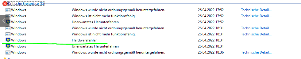

Der HardwareFehler im Zuverläßigkeitsverlauf (screenshot), hat der den "LiveKernelEvent - code 141"?

Bios hatte ich glaub schon erwähnt, dass ich geupdatet hatte. Ich weiss jetzt aber gar nicht, ob das BIOS bei laufendem System überhaupt noch so einen geoßen Einfluss hat, da das ja eher zum Starten ist, oder?

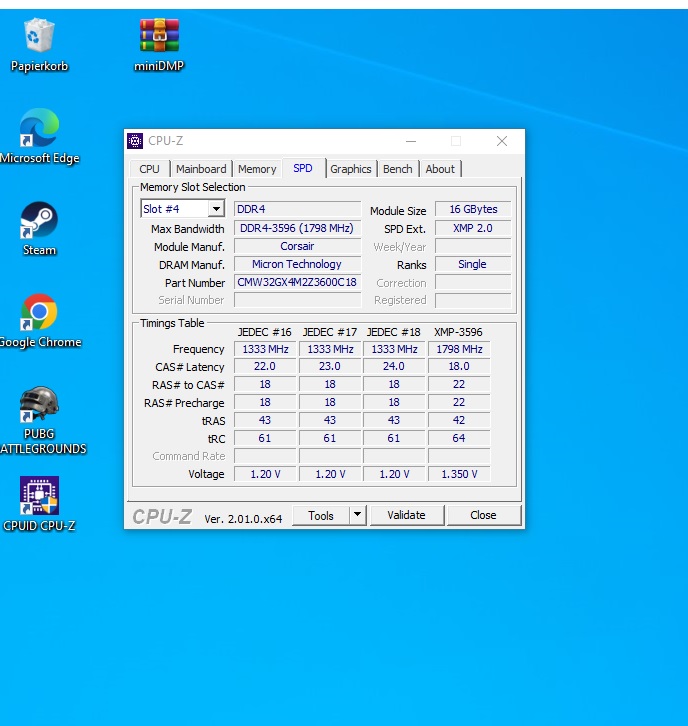

Habe jetzt mal im Bios die 1,35V bei den zwei Spannungsvorgaben eingetragen.
Screenshot via CPU-Z:
Bei Slot3 und Slot 4 wird identisches angezeigt. Mich wundert etwas, dass in den Spalten "JEDEC#16" nach wie vor 1,20V angezeigt werden. Die im BIOS eingestellten 1,35 sehe ich hier jetzt "nur" rechts bei XMP-3596
Das sind die Standard Daten des Arbeitsspeicher. Das ist nicht was Du eingestellt hast.
