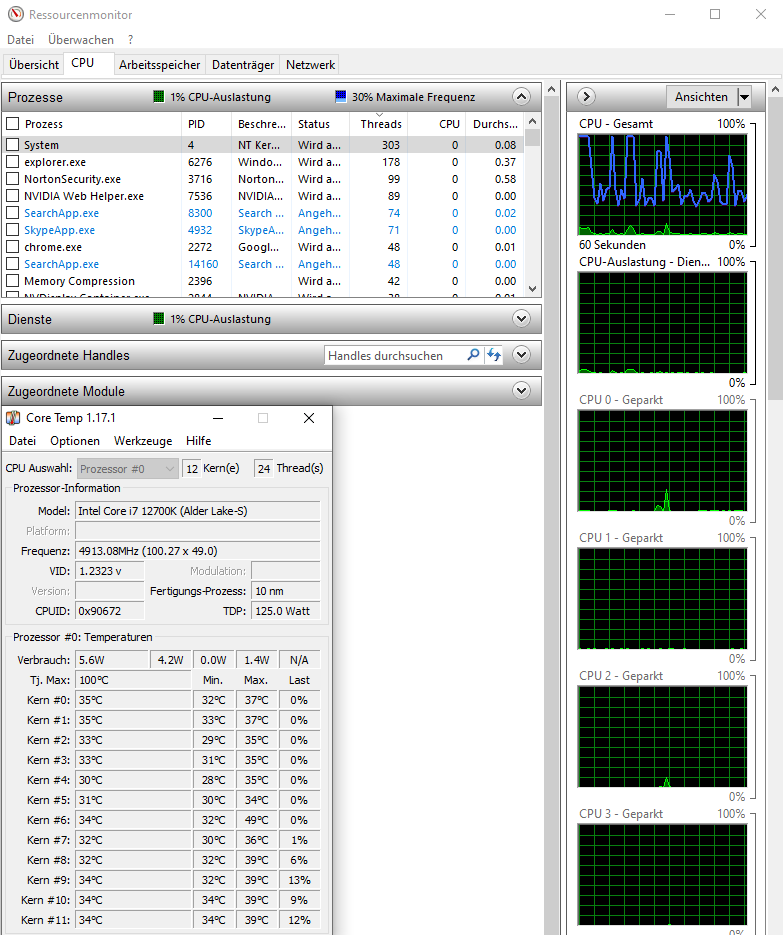

Habe mal den Hardware Monitor einige Zeit im Blick gehabt. Aber auch in dem Moment, wo die Musik mal wieder aus dem Nichts heraus ultra für 2-3 Sekunden anfängt zu Kratzen, tut sich an den CPU / RAM und Festplatten Werten nichts spannendes. Also es schießt keiner nach oben. Lediglich die 20+ TCP Verbindungen kann ich mir auf die Schnelle nicht erklären. 2-3 Chrome Fenster offen. Aber das isses glaub nicht.
CPU Temperaturen sehen auch ok aus. Nicht, dass ich mich beim Auftragen der Wäremleitpaste vertan hätte.

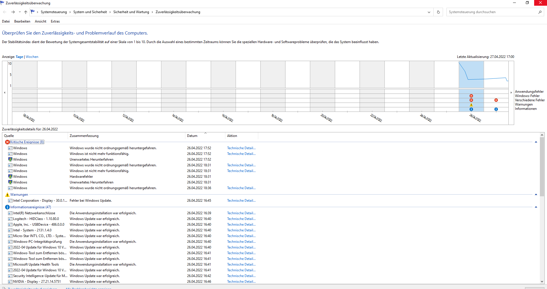

was sagen die Ereignisanzeige und der Zuverlässigkeitsverlauf? Kannst Du auch anderen RAM testen. Mit dem hatten wir schon ab und an Probleme. BIOS aktuell? Mal ein reset gemacht und alles auf default geladen? Wie ist der RAm im UEFi eingestellt? 3600 ist ja auch schon OC. mal auf Standardtakt laufen lassen?

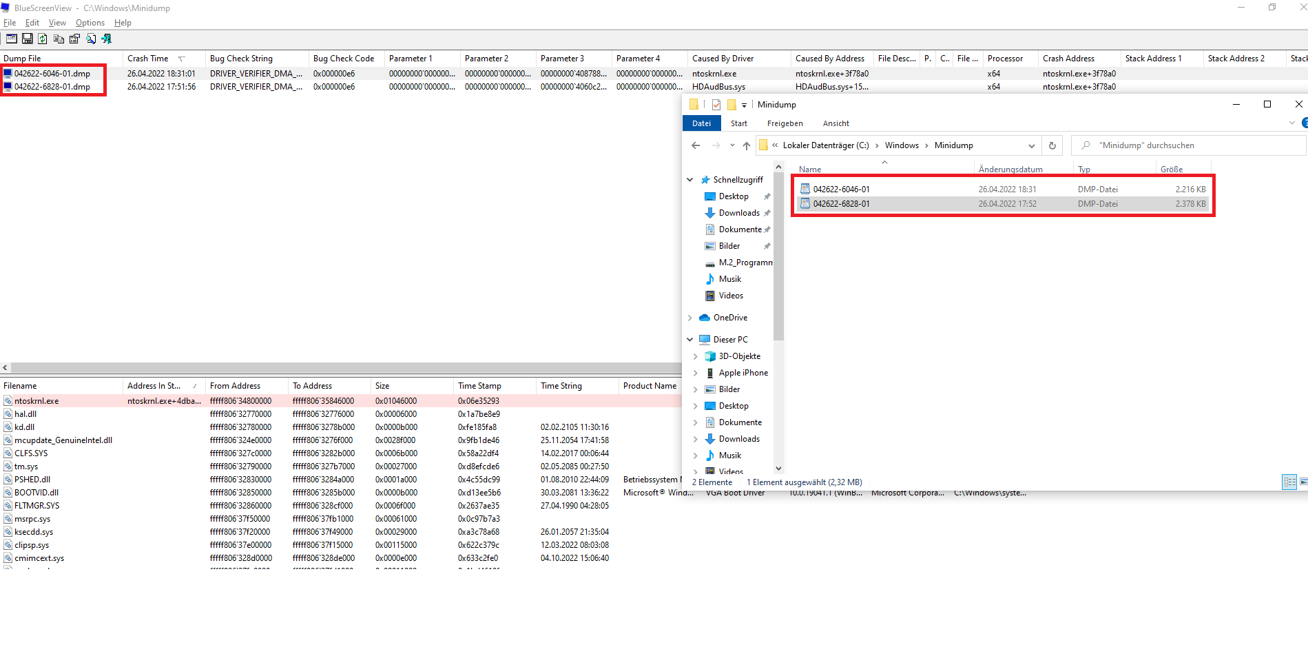

Im Ordner C:/Windows/Minidump
befinden sich die Informationen zum blue screen.
Die letzten fünf Files auf den Desktop kopieren.
Mit rar oder zip verpacken.
Hier im Forum hoch laden.

Zuverlässigkeitsverlauf kannte ich tatsächlich noch gar nicht. Der ist jetzt natürlich recht frisch, da gestern neu installiert.

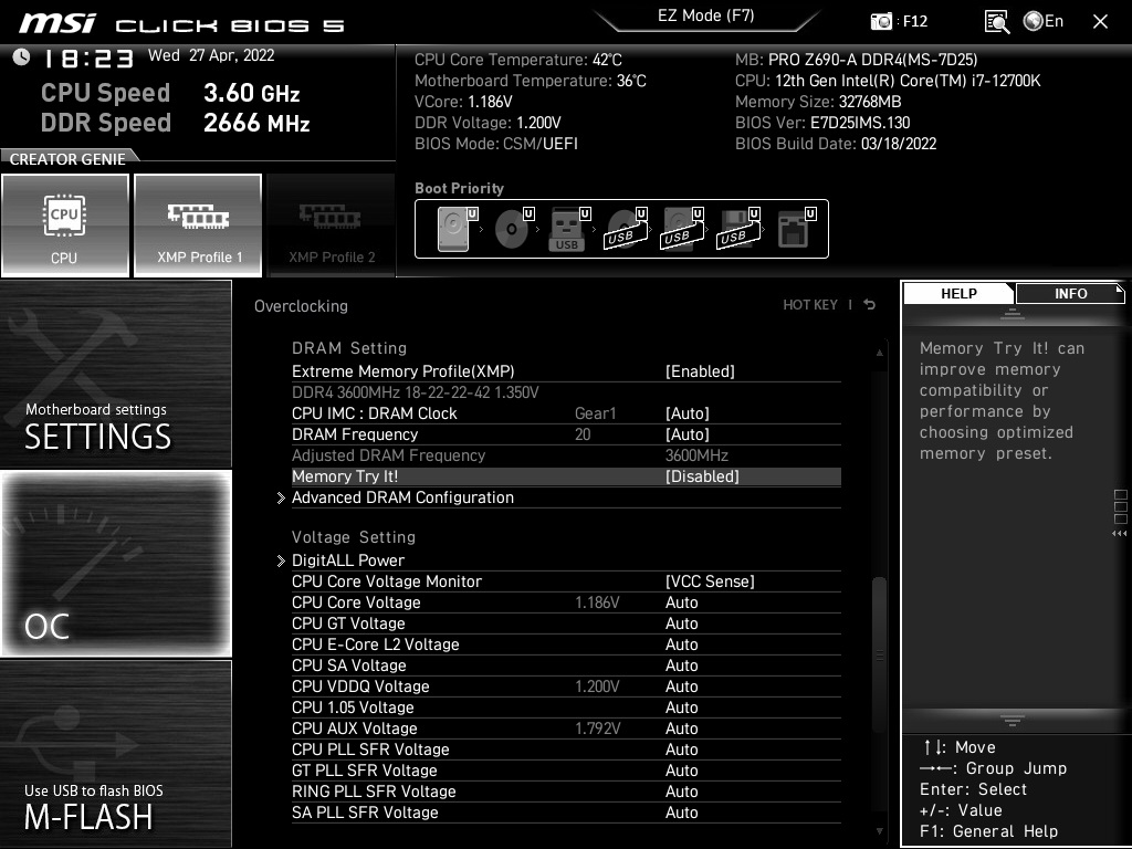

Habe beim RAM Takt nichts verändert. Ich mach mal Fotos vom Bios.

Aber das hab ich doch gemacht?
Die ntoskrnl.exe Screenshots sind die zwei aktuellsten BSOD Dumps.
System wurde erst gestern neu installiert. Deshalb gibt es noch nicht so viele Dumps und die sind oben abgebildet?!
Die lassen sich weder mit winRar noch mit winZip öffnen. Und mit dem normalen Texteditor auch nicht. Und mit dem BlueScreenViewer sieht es aus wie im Bild.
Aktuelle BIOS Snapshots:
RAM Takt stand auf "disabled", also vermutlich auto Erkennung. Unter "Try It" konnte man den passenden RAM raussuchen. Das hab ich jetzt mal getan. Habe auf "3600Mhz CL18" eingestellt.
Nein hast Du nicht gemacht. ich benötige die File. Nicht die Bilder von blue screen view

Ich hoffe das ist auch im Format richtig. Zumindest konnte ich mit WinDbg mal kurz rein schauen.
