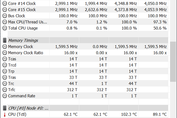

Wenn ich Prime95 starte, dann zeigt der Taskmanager eine Auslastung von 60% an und die CPU taktet sofort auf 1,4 GHz runter. Die Temperatur bleibt hierbei laut AMD Ryzen Master bei 60°C und wenn ich Prime beende, dann geht die Auslastung der CPU wieder auf 2% und hat eine Taktrate von 3,1 GHz. Dann dreht der Lüfter wieder für zwei Sekunden hoch und ist dann wieder still.

Beim Entpacken mit WinRAR taktet er zwar laut Taskmanager mit 3,88GHz, allerdings steht da auch, dass er nur zu 5% ausgelastet ist. Bei diesem Prozess bleibt der Lüfter leise. Sobald allerdings das Entpacken getätigt wurde, fahren die Lüfter für zwei Sekunden kurz hoch.
Wenn ich im Explorer mir die vielen Vorschaubilder/Thumbnails meiner aufgenommen Videos anschaue, dann drehen die Lüfter auch hoch. Das triggert die irgendwie auch sehr, wobei der Taskmanager wieder lediglich 1% Auslastung anzeigt.

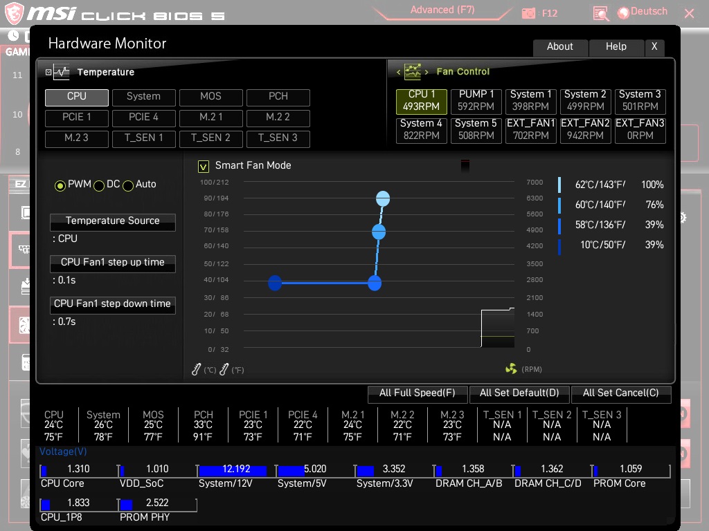

Im Fanmanagment muss ich den ersten Punkt auf 70°C/25% setzen, damit im Idle Ruhe ist und beim Surfen fährt der Lüfter trotzdem immernoch hoch, wenn ich zum Beispiel auf mobile.de in einer Anzeige die Galerie öffne und die Bilder betrachte.

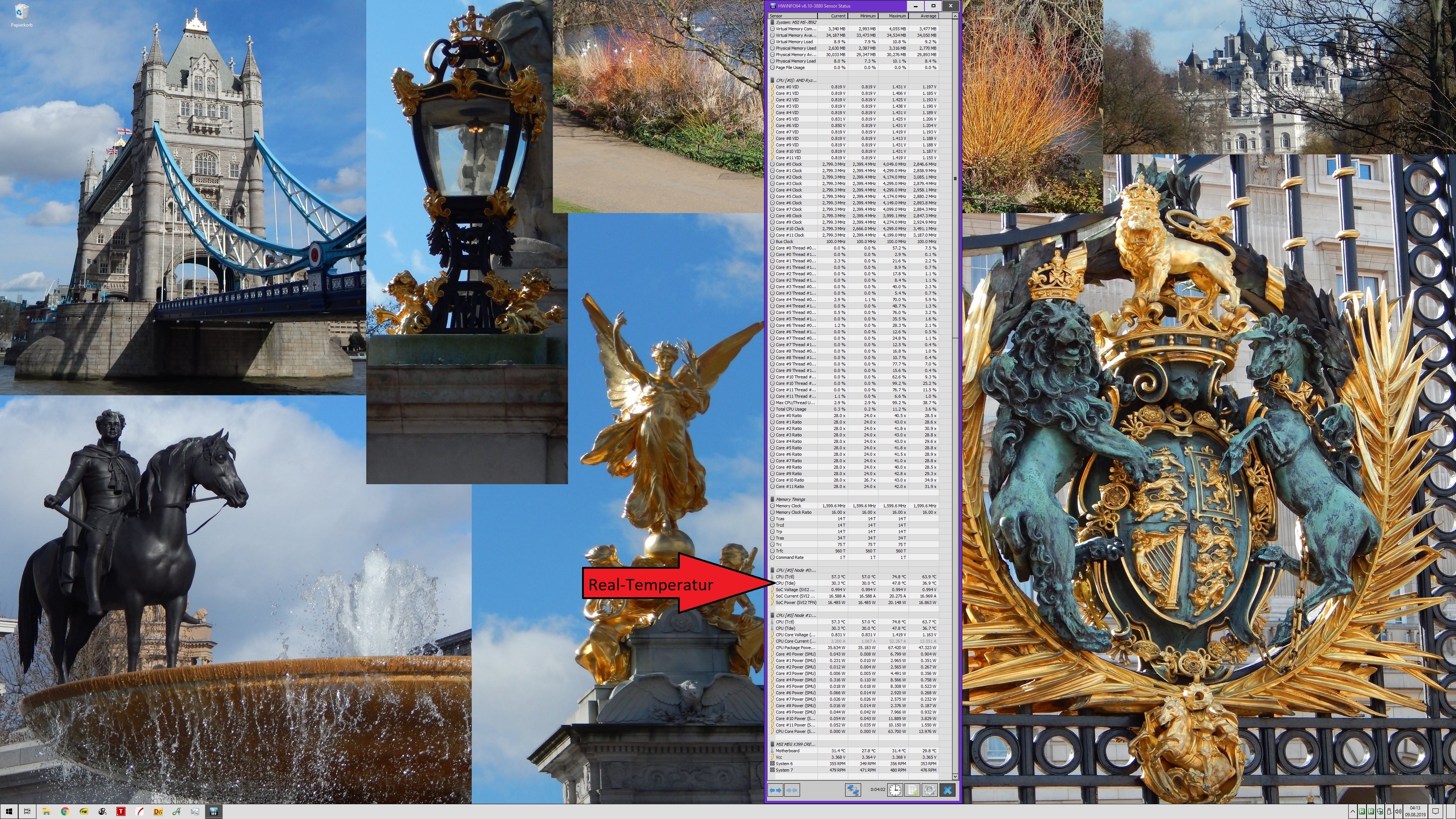

@TE: Die Frage mag doof klingen, aber sind deine Temperaturen mit oder ohne Offset gemeint?
Ohne wären deine Temperaturen massiv zu hoch, denn die Maximaltemperatur für den Threadripper beträgt 68°C.
Mit, bedeutet, dass du bei 77°C (der Temperatur-Offset beim Threadripper der zweiten Generation beträgt 27°C) eine Realtemperatur von 50°C hast. Damit wäre alles im grünen Bereich.
Prime95: Falls du den Benchmark mit AVX startest, treibt das den Verbrauch der CPU und damit auch die Temperaturen nach oben. Ein auffällig niedriger Takt kann somit auf zu hohe Temperaturen hindeuten. In dem Fall taktet die CPU massiv herunter. Falls dir das Thema am Herzen liegt, am besten HWinfo64 (›Tdie‹ ist der wichtige Wert) oder ähnliches mitlaufen lassen, um die Temperaturen im Blick zu behalten.
Hinweis:
Prime95 erzeugt im Übrigen eine Last-Situation, die mit Alltagssoftware inklusive Spiele nicht erreicht wird, von daher würde ich mich an deiner Stelle nicht zu sehr auf dieses Programm versteifen.
Wenn dir die Lüfter zu laut sind, dann empfiehlt sich, die Lüfterkurve im Bios anzupassen – vorausgesetzt, deine Lüfter hängen am Mainboard. Wie meinem Screenshot zu entnehmen ist, habe ich keine wirkliche Kurve eingestellt, aber dafür ist der Rechner auf dem Desktop und bei schwacher Last relativ leise.
Für dich sind vielleicht noch die Werte ›step-up time‹ und ›step-down time‹ von Bedeutung. Ein höherer Wert sorgt dafür, dass die Lüfter später hoch- oder runterdrehen. Grob gesagt werden kurze Temperatur-Peaks dann von den Lüftern nicht mehr beachtet.
Es kostet unter Umständen ein paar Stunden, den Mix aus Lautstärke und Kühlung in die Waage zu bringen, aber die Arbeit lohnt sich.
Gruß, Pheodor

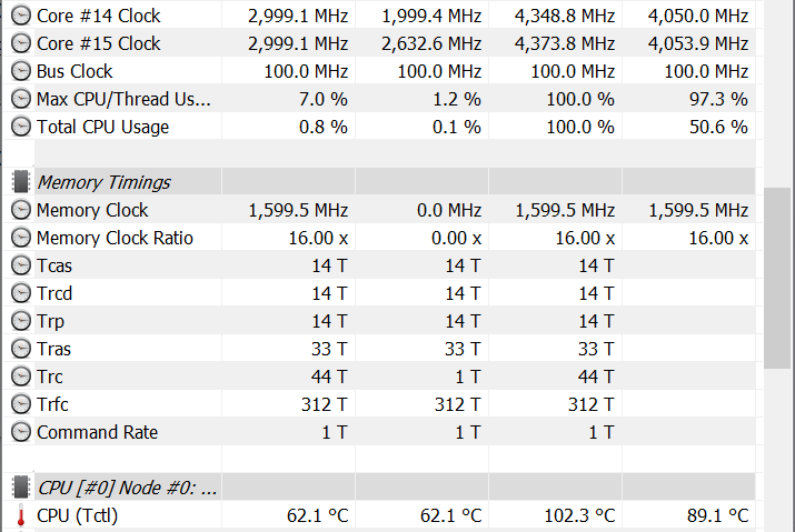

also bei prime95 sollte schon eine auslastung von 100 hinkommen
ich hab die gleiche Kühlung drin und mit prime95 komm ich auf 16x 3,9-4,0 GHz
das gleiche gilt für chinebench20 ca 4,0-4,1 GHz mit ca 7900-8000 Punkten

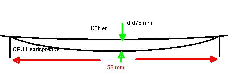

was mir aufgefallen ist das der TR sehr viel wärmeleitpaste brauch. da der Headspreader bei meinem 2950er nicht plan ist
so richtig gut gekühlt hab ich das erst mit Flüssigmetall bekommen und mit erhöhtem Anpressdruck. Indem ich unter jede der 4 Federn eine m5 Unterlegscheibe gelegt habe

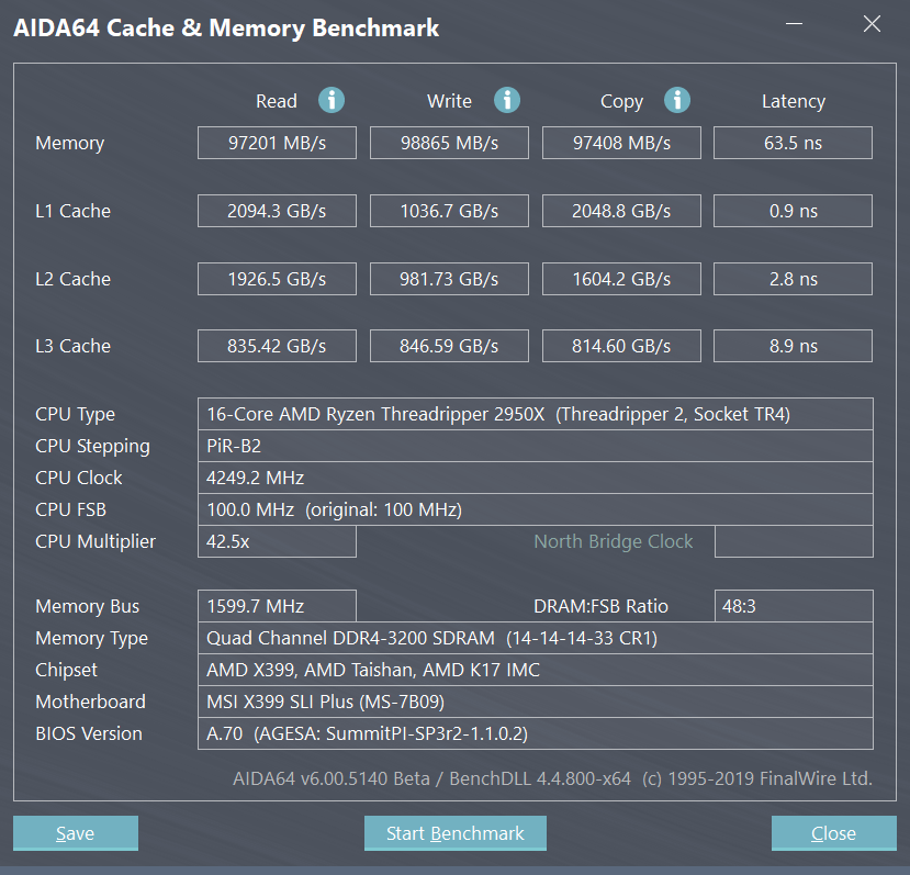

808935
Pheodor schrieb:
ein kleiner Tip optimiere mal mit dram calculator for Ryzen deinen Speicher.
ich schätze da kannst du ohne Probleme ca 20% mehr Leistung rausholen.
ich komm mit optimierten werten bei AIDA64 auf knapp 100 GB/sek bei einer Speicherverzögerung von ca 63,4-64 ns
In Photoshop beim automatischen abarbeiten von Skripten und großen Bildern war da ein merklicher schub, also nicht nur theoretisch mit Benchmark

mit noch schärferen subtimings komm ich sogar auf über 100 GB/sek allerdings nicht mehr 100% stabil
