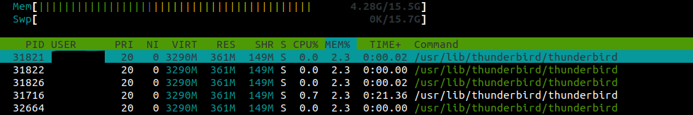

Beispiel unter meiner Linux Kiste:
Thunderbird hat ~3,3GB virtuellen Speicher[1] adressiert, ein Großteil davon liegt aber auf der Festplatte und NICHT im RAM!
361MB braucht Thunderbird vom Ram für sich und
149MB Ram nutzt TB zusammen mit anderen Anwendungen
Alles in allem benötigt TB real 2,3% meines Arbeitsspeichers.
[1] Das wird unter einem eingedeutschtem Windows dem "logischem Speicher" entsprechen.
