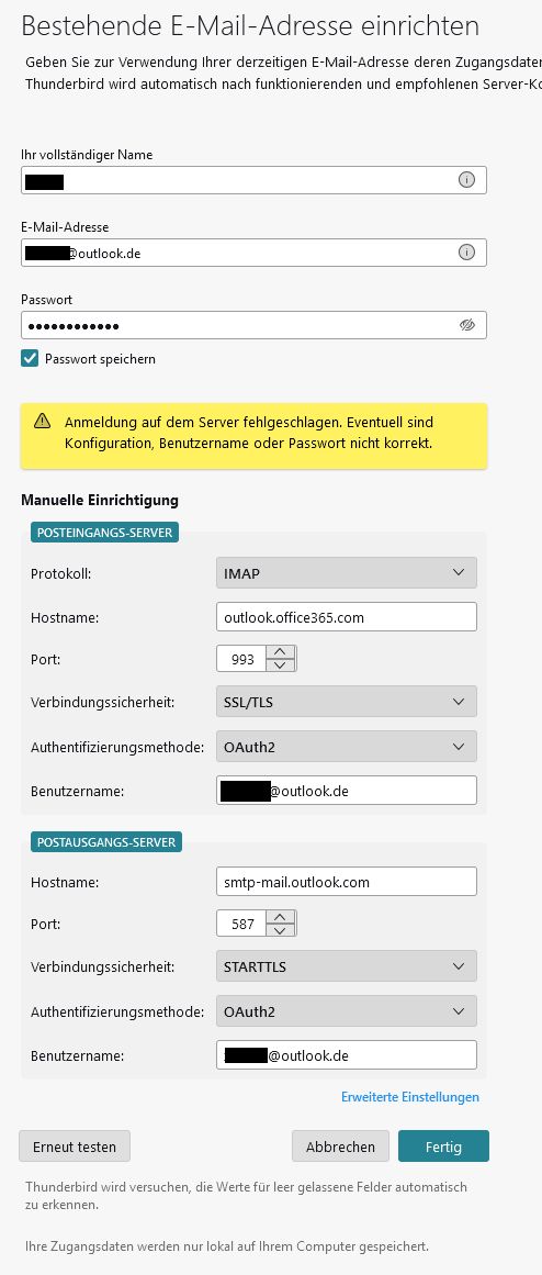

seit mein MS Outlook 2013 die "moderne Authentifizierung" nicht mehr akzeptiert, versuche ich sukzessive auf Thunderbird umzusteigen. Anfang ist es mir auch für zwei meiner Mail-Konten (Arcor und Outlook) auch gelungen, aber wie ich heute feststellen durfte, kann ich auf einmal keine Mails, selbst mit den bereits eingerichteten Konten, abholen.
Der Versuch meiner anderen Konten, z.B. GMX einzubinden, schlug fehl. So eben auch mit der erneuten Einrichtung eines Outlook-Kontos. Nach Eingabe meiner Login-Daten ging ein Popup auf, in dem Outook mich aufforderte mich anzumelden und den Zugriff via Thunderbird zu autorisieren. Gesagt getan. Mails abrufen geht trotzdem nicht, denn im nächsten Schritt wird mitgeteilt, dass Einstellungen oder Login-Daten nicht korrekt sind, siehe Screenshot. Und das auch bei GMX.
Prüfe ich manuell die Einstellungen der automatischen Server-Erkennung, so finde ich keinen Fehler, siehe 2. Screenshot sowie wie hier: https://support.microsoft.com/de-de/office/pop-imap-und-smtp-einstellungen-für-outlook-com-d088b986-291d-42b8-9564-9c414e2aa040
Aufm iPhone kann ich Mails aus allen Konten problemlos abrufen. Im Webportal von Outlook ist die IMAP-Nutzung in den Einstellungen aktiviert.
Habt Ihr noch Ideen, warum ich bei Thunderbird (Portable), neueste Version, keine Mail-Konten einbinden kann?

Halte Dich an die Anleitungen die durch die Anbieter angeboten werden.
GMX geht definitiv. Microsoft Outlook Konto auch.
Hast Du denn bei den Anbietern angeschaltet, dass Du IMAP abrufen kannst?
Reaktionen: qiller
Ja, sonst könnte ich die Mails nicht per IMAP aufm iPhone abrufen. Dass es funktioniert weiß ich auch. Nur auf einmal nicht mehr und ich kann keine weiteren Konten hinzufügen oder frühere neu einrichten.

Du brauchst bei Outlook.de ein Anwendungspasswort, es ist nicht das gleiche wie für die Webseite.
K-551 schrieb:
Keine Verbesserung.
Aufm iPhone habe ich kein Anwendungspasswort eingegeben. Da funktioniert es mit den Login-Daten, die auch ich nutze, wenn ich die Web-Version von Outlook aufrufe.
Übrigens, das Einbinden von E-Mail Konten mittels automatischer Erkennung hat in der Vergangenheit bei Outlook 2013 einwandfrei funktioniert. Musste nie die Server-Einstellung manuell eintragen oder anpassen/ändern.
@DenB
das trifft auf mich nicht zu. Wie gesagt, aufm iPhone funktioniert es wunderbar. Auch ohne App-Kennwort.
Neben Outlook kann ich auch keine GMX oder Arcor-Konten einbinden. Dass diese Dienste auch ein App-Kennwort benötigen ist eher unwahrscheinlich.
Nein, eher die Regel, will fast jeder Anbieter mitlerweile so.

Outllok.com also Microsoft Mail geht definitiv mit portablen Thunderbird (128.6.0esr).
TB kann das erforderliche OAUTH2 und erkennt die Accounteinstellungen.
Hat gerade als Test bei mir wunderbar geklappt ohne App Passwort. Allerdings hab ich 2FA an sodass ich zusaetzlich den Code aus der Authenticator App eintippen musste. Das App Passwort ist eigentlich fuer Anwendungen gedacht die kein OAUTH2 koennen.
Die Settings da ganz oben sind eigentlich richtig.
Lotsenbruder schrieb:
Ändere mal die Authentifizierungsmethode in "Passwort normal"
Schon probiert, ohne Erfolg.
Jepp. Hat auch bei mir funktioniert. Mal. Jetzt nicht mehr. Verstehe es einer.

Habe zwar G-Data AV laufen, aber das schließe ich aus, weil a) Outlook 2013, u.a. vom GMX, die Mails abholt und b) auch in Verbindung mit TB Portable im Herbst 2024 hat die Abholung der Mails vom Arcor- und Outlook-Konto onewallfree funktioniert.
BFF schrieb:
Das drei Mailanbieter von jetzt auf gleich nicht gehen hat nix mit App Passwort zu tun.
Über Nacht kam mir die Idee, dass es eventuell wegen der copy&paste Eingabe der Passwörter nicht funktionieren könnte. Möglicherweise wird beim kopieren der Passwörter aus Firefox-Einstellungen unsichtbare Zeichen mitkopiert und von TB als zusätzliches Passwortzeichen interpretiert.
Kann das aber erst heute Abend testen, wenn ich wieder daheim bin.
Reaktionen: BFF
Wenn das mit den manuell getippten Passwörtern nix bringt, deinstalliere das G-Data.
Welches Windows? W10?
Das war des Rätsels Lösung. Anscheinend gilt es in der IT als uncool Passwörter irgendwo mit CTRL-C und CTRL-V einzupflegen. 🙄😒
