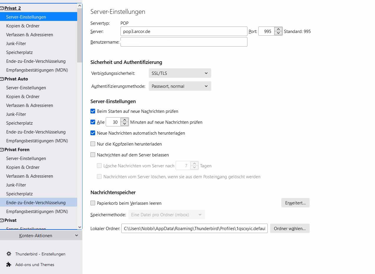

Habe seit Wochen Probleme meine arcor mail Accouts via Thunderbird pop3 abzuholen. Es kommt immer folgende Fehlermeldung:
Der RETR-Befehl ist fehlgeschlagen. Der Mail-Server pop3.arcor.de antwortete: could not get message
Arcor mail accout hatte ja in der Vergangenheit öfters Probleme gemacht, die aber immer nach einiger Zeit von selbst verschwunden sind. Webmail via Browser funzt, ebenso der Accout meiner Frau mit identischer Konfig.
Einstellungen siehe Screenshot.

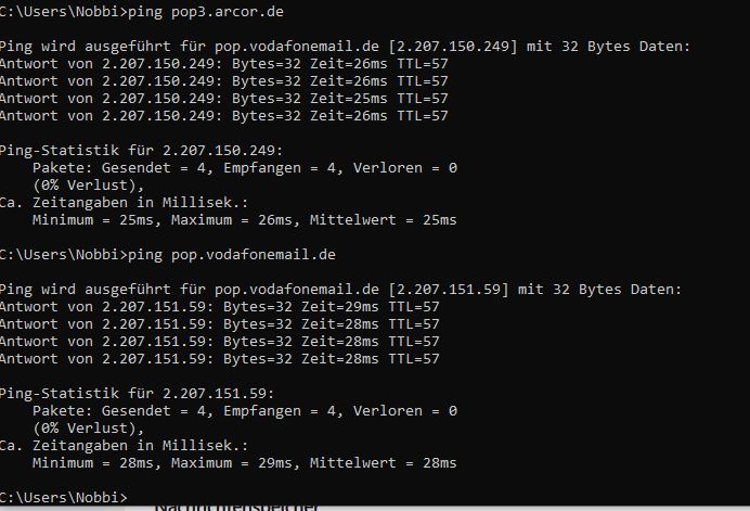

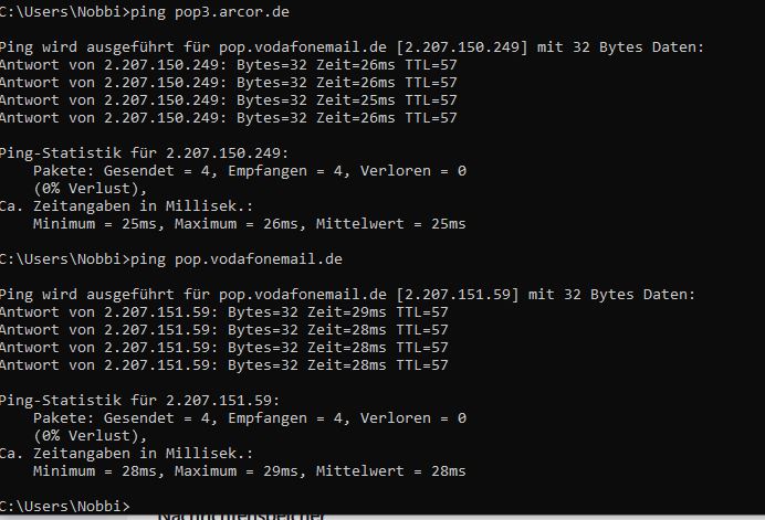

Was mir nur auffällt ist im screenshot zu sehen:
Ich mache ping auf pop3.arcor.de und es wird zu pop.vondafone.de fällt mir gerade auf.
Aber das auf pop.vodafone.de zu ändern löst das Problem nicht. Habe einen Account geändert, Fehler bleibt.

ssl/tls port 995 sind drin, daran liegt es nicht.
Die Fehlermeldung bleibt egal ob pop3.arcor oder pop3.vodafone.de
