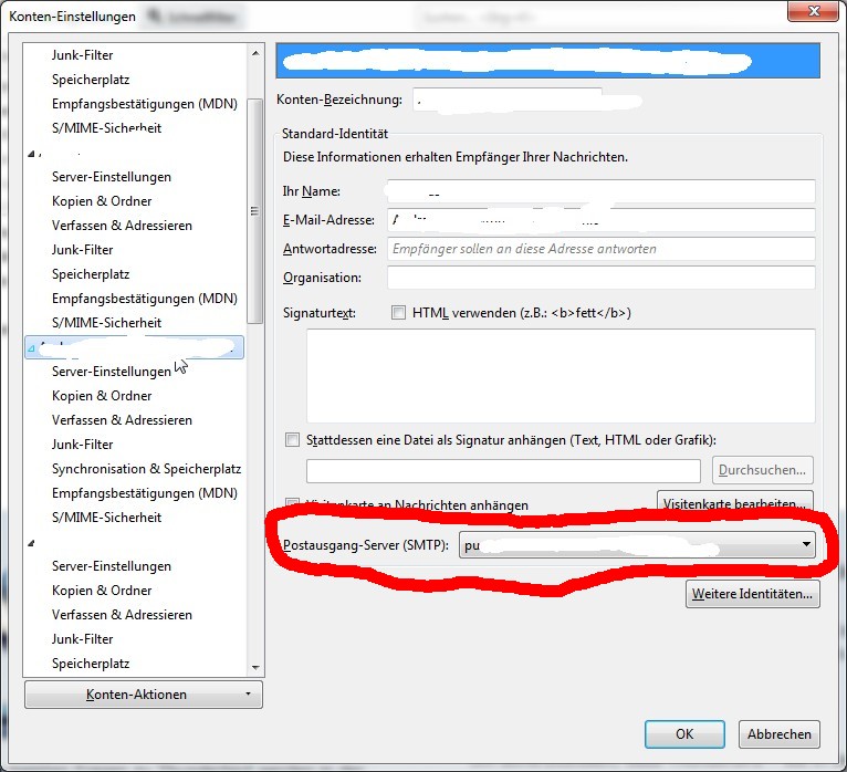

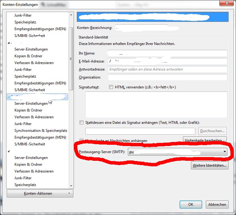

Ähm - wo entferne ich das denn?
In den Kontoeinstellungen unter SMTP finde ich nur einen Eintrag.
Natürlich in den Konteneinstellungen zu dem betreffenden Konto. SMTP Server werden einzeln konfiguriert, da per IMAP nur die Mailabholung funktioniert.
Und jeden einzeln konfigurierten SMTP Server kann man den IMAP / POP 3 Konten zuweisen.
Das hilft mir noch immer nicht, da es bei mir, wie oben beschrieben, nur einen SMTP-Server gibt, der offenbar beide Konten bedient.
Herrje. So schwer, es zu finden?
Du stellst es nicht bei den SMTP Servern ein. Sondern bei dem betreffenden IMAP Konto.

Ja, schon klar. Im Auswahlmenü dort habe ich aber nur die Auswahl "Standard Sever verwenden" und das ist der o.g.
ich habe da kein "Leerfeld", dass keine Zuordnung erfolgen kann.

Mir kam eben noch die Idee, einfach einen Fake-SMTP anzulegen und diesen dann dem 2. Konto zuzuordnen.
Könnte das klappen?
Ja, das geht mit dem Fake SMTP Server. Nur wird es Dich dann eben nerven mit einem Requester, wenn Du doch mal wieder mit der falschen Mailadresse etwas versenden willst. Aber eine andere Möglichkeit gibt es nicht wirklich. Jedes POP 3 / IMAP Konto braucht eben auch ein SMTP Server beim TB.
