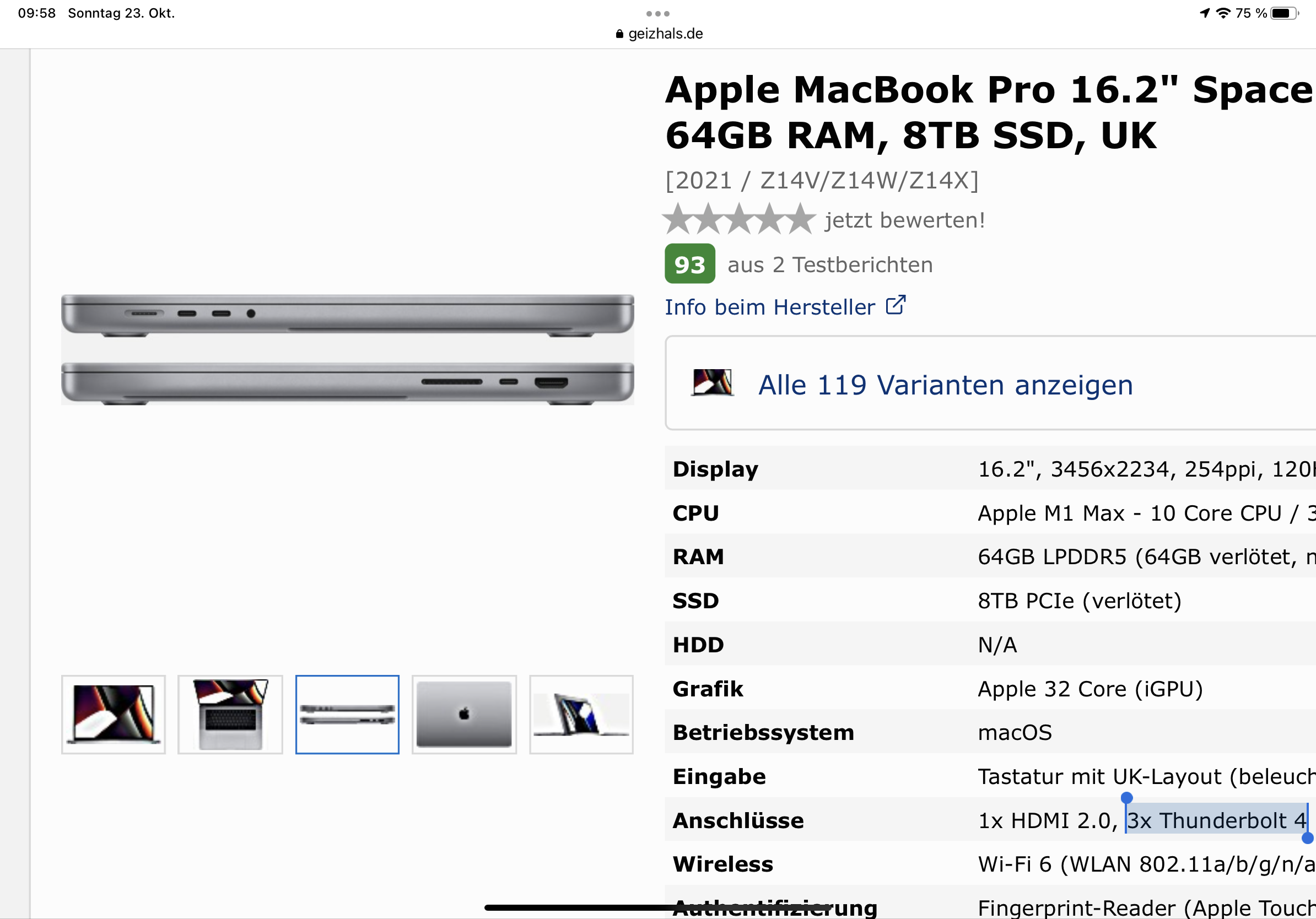

Alle Apple M1 Varianten und auch die bislang verfügbare M2 Basisvariante können kein TB4.
Sondern nur USB4 und Thunderbolt ohne alles also TB3. Praktisch heißt das das sie wohl z.B. bei den damit geforderten 32G PCIe und den zwei 4k Displays an einem USB-C patzen.
Wer weiß - wenn Apple diese Gurke nicht verzapft hätte sondern wie Intel Controller für TB4 in den CPUs verbaut hätte - dann hätte sich Intel vielleicht nicht mal gemüßigt gefühlt eine TB4 Zertifikation mit ihren Mindestanforderungen für USB4 für letztlich CPUs/SOCs vom Stapel zu lassen.
Deswegen ist's ganz angemessen wenn Apple sich mit Blitz und 4 sowieso zurückhält und die Schnittstelle schlicht als USB4/Thunderbolt bezeichnet.

Ah okay, scheint dann bei Thunderbolt aber auch nicht alles so Glas klar zu sein.
Edit. Oder es müsste "USB4 / Thunderbolt kompatibel" heißen. 🤔
