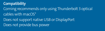

REM Notiz für mich selbst: Ignoriere das anmaßende Getue und sei freundlich.Autokiller677 schrieb:https://geizhals.de/corning-thunderbolt-3-optical-cable-v43869.html
[..] Aber jetzt nicht über den Preis meckern. Gibt schon einen Grund, warum das weiter auf Kupfer läuft.

Siehst du bei dem Corning Kabel, wobei der natürlich nicht wirklich spezifiziert ist und eine Nischenlösung für Spezialanwendungen darstellt.senf.dazu schrieb:Die Frage ist auch was eigentlich mit dem USB2 Kanal der heute USB-C Kabel passiert wenn man auf optische Kabel umsteigt
Genau deshalb auch der Wunsch nach einer Integration von "TBoF" in die Spezifikation. Dann wäre es ein leichtes, weil die Aufgabe die Signale richtig für das Übertragungsmedium anzupassen, die Sache der Thunderbolt Controller und Geräte wäre.senf.dazu schrieb:Tatsächlich ist es eine gewaltiges technisches Problem ein optisches Kabel für vollwertiges USB3 oder USB4 Ver1.0 zu realisieren (deswegen ein "TB3 Kabel" bei Corning).
