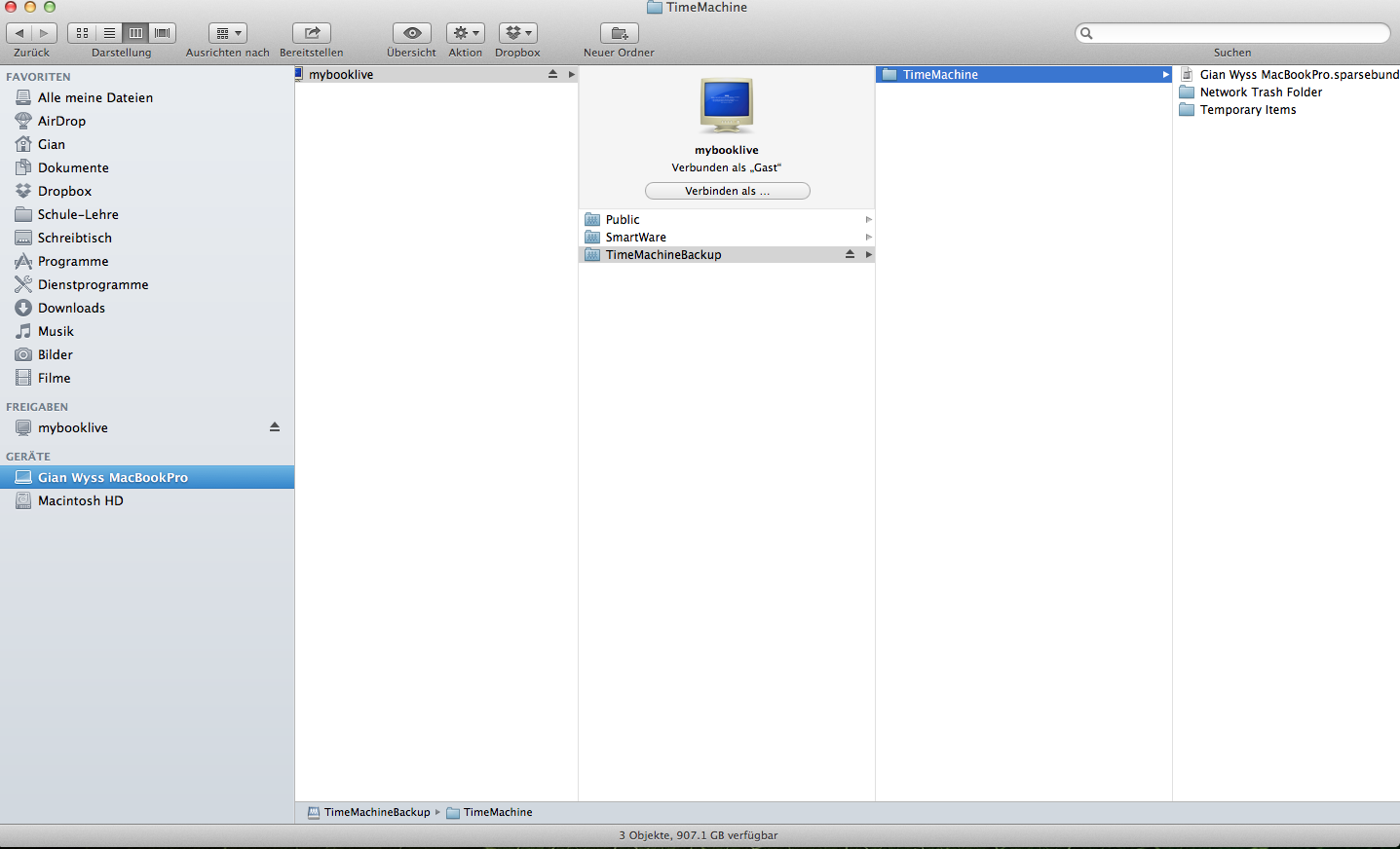

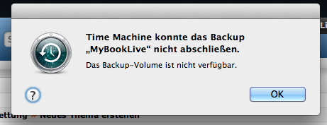

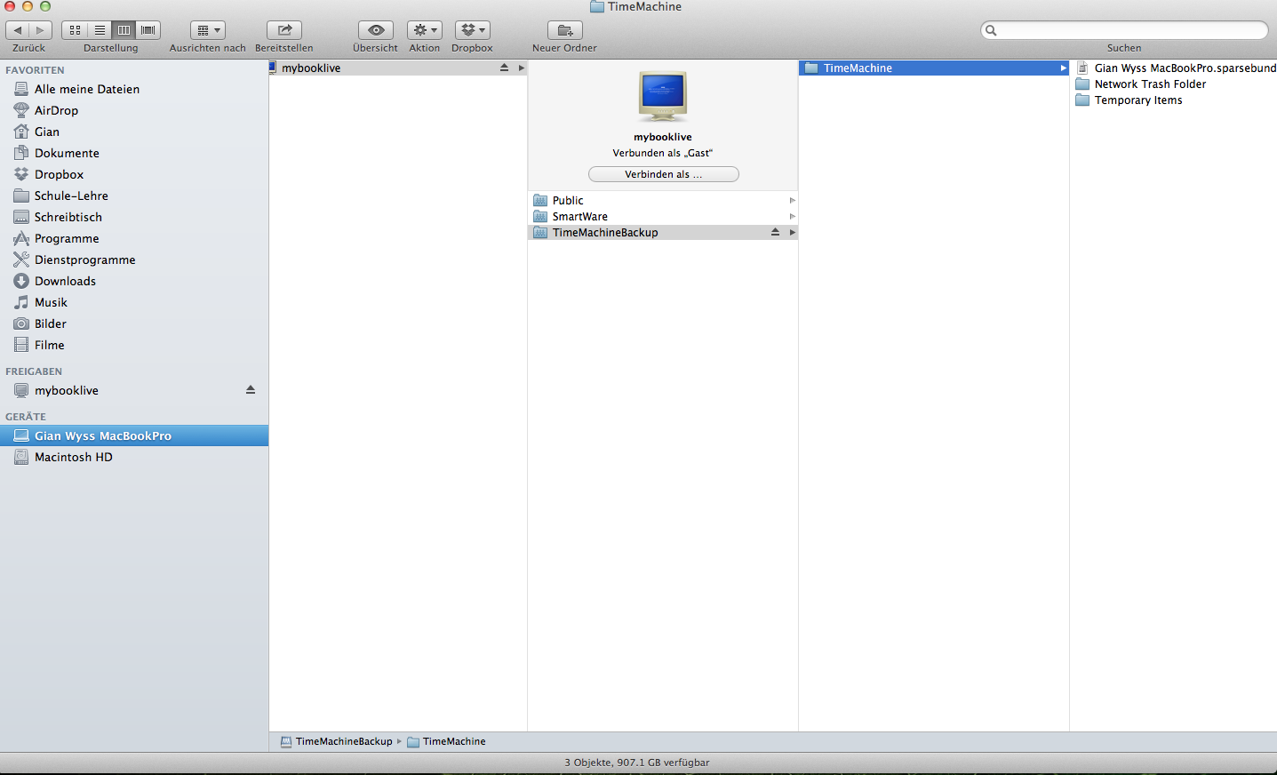

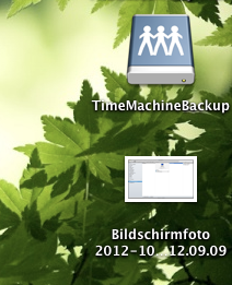

Heute morgen um 5:30 war mein Time Machine Backup, welches satte 2 Tage gedauert hat endlich auf meiner WD MyBookLive gesichert. Doch jetzt erkennt die TimeMachine das Backup Volume nicht mehr. Obwoh les im Finder und auch auf dem Destkop zu finden ist:
Ich hab ehrlich gesagt keine Ahnung woran das liegen könnte. Die Festplattenleuchte blinkt auch und der mac erkennt die Platte ja. Nur TimeMachine findet sie nicht. Weiss jemand weiter?

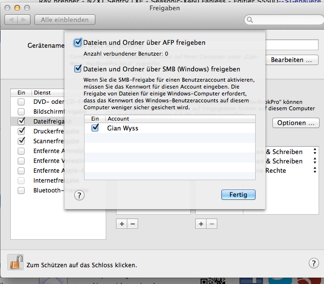

Kann die WD das AFP-Protokoll? Aktuell ist das Volume ja über SMB freigegeben. Versuch mal AFP zu aktivieren und danach nochmal zu verbinden.
//EDIT: Die Änderung zwischen WLAN und LAN ist egal. Ich sichere hier auf einen Linux-Server mal per LAN, mal per WLAN, das ist sowohl dem MacBook als auch dem Server vollkommen egal.
Meinst du das hier? :

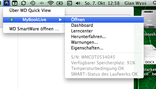

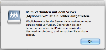

Wenn ich das MyBookLive hier zu öffnen versuche:
Dann komm ich auch nicht rein:
Obwohl die Platte im FInder unter Freigaben zugänglich ist. Dort erscheint sie übrigens doppelt was ich auch komisch finde:freak: ist das einmal die AFP und einmal die SMB variante? Also ich habs nicht gefunden. Wo kann ich das AFp den umstellen?

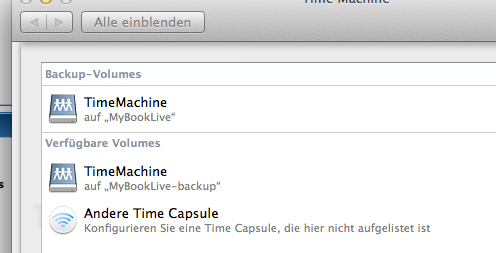

Mach mal die Einstellungen der TimeMachine auf (Systemeinstellungen unter MacOS), dann klick auf Volume auswählen. Wird dort das Volume der WD angezeigt? Ist dort vielleicht ein anderes Volume ausgewählt?

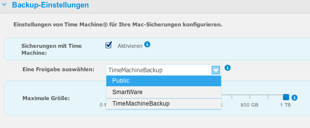

Das ist das Volume
Das ist Di WD Platte. Wenn ich auf der Einstellungsseite die option siherung mit Time Machine aktivire erstellt die Platte diesen Ordner automatisch. Also muss es das sein
Klick mal auf das Volume, welches unter Verfügbare Volumes steht (also das mit -backup am Ende)
Das ist mittlerweilen nicht mehr drin :lol:

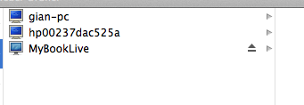

Das hab ich aber hier schon einigemale gesehen:
Das war dann jeweils auch mit so eonem Bildschirmsymbol aufgelistet
Aber manchal ist es da manchmal verschwindet es wieder. Ausserdem lässt es sich nicht öffnen.
