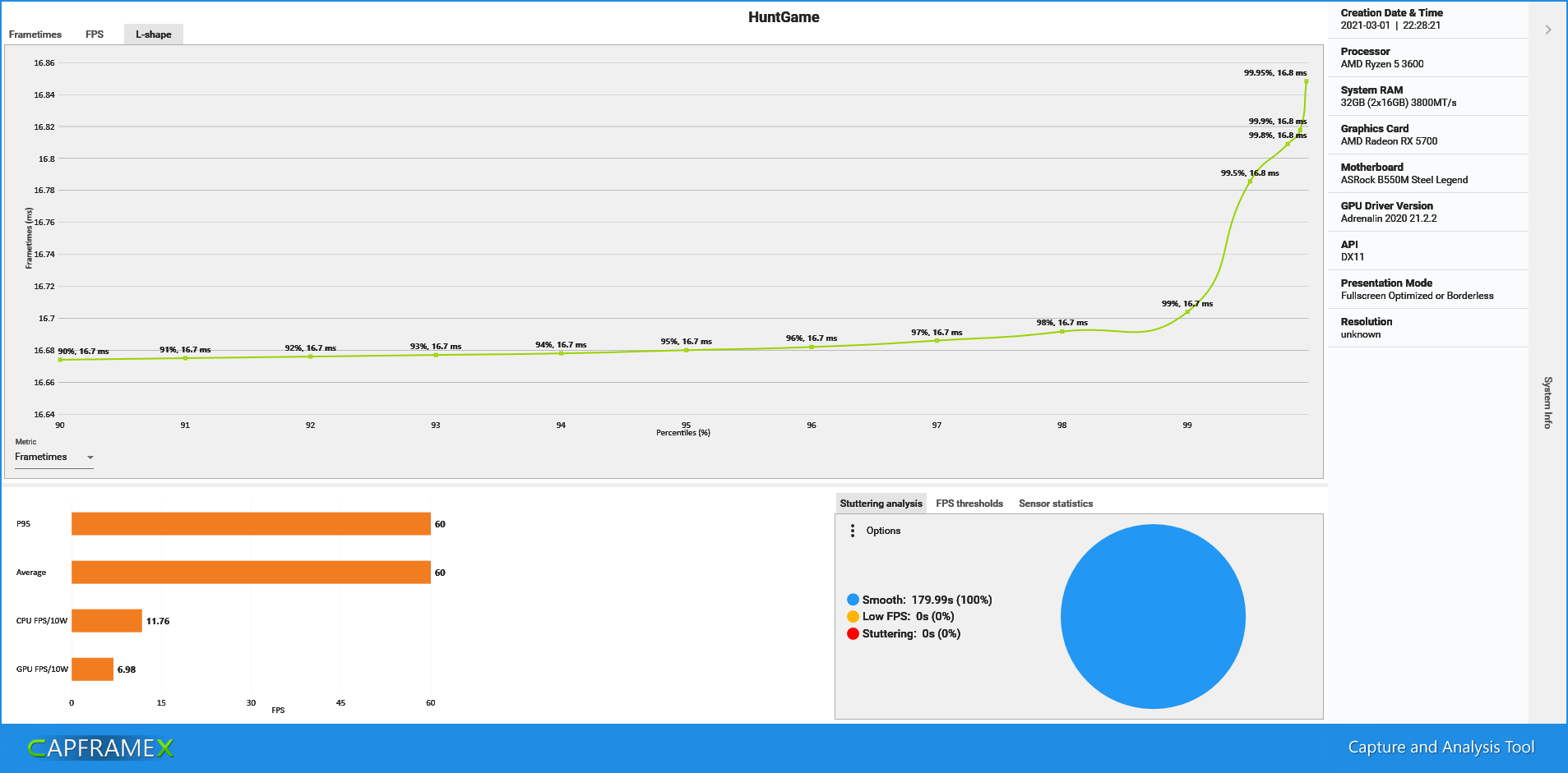

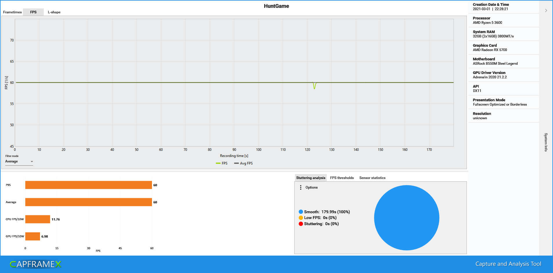

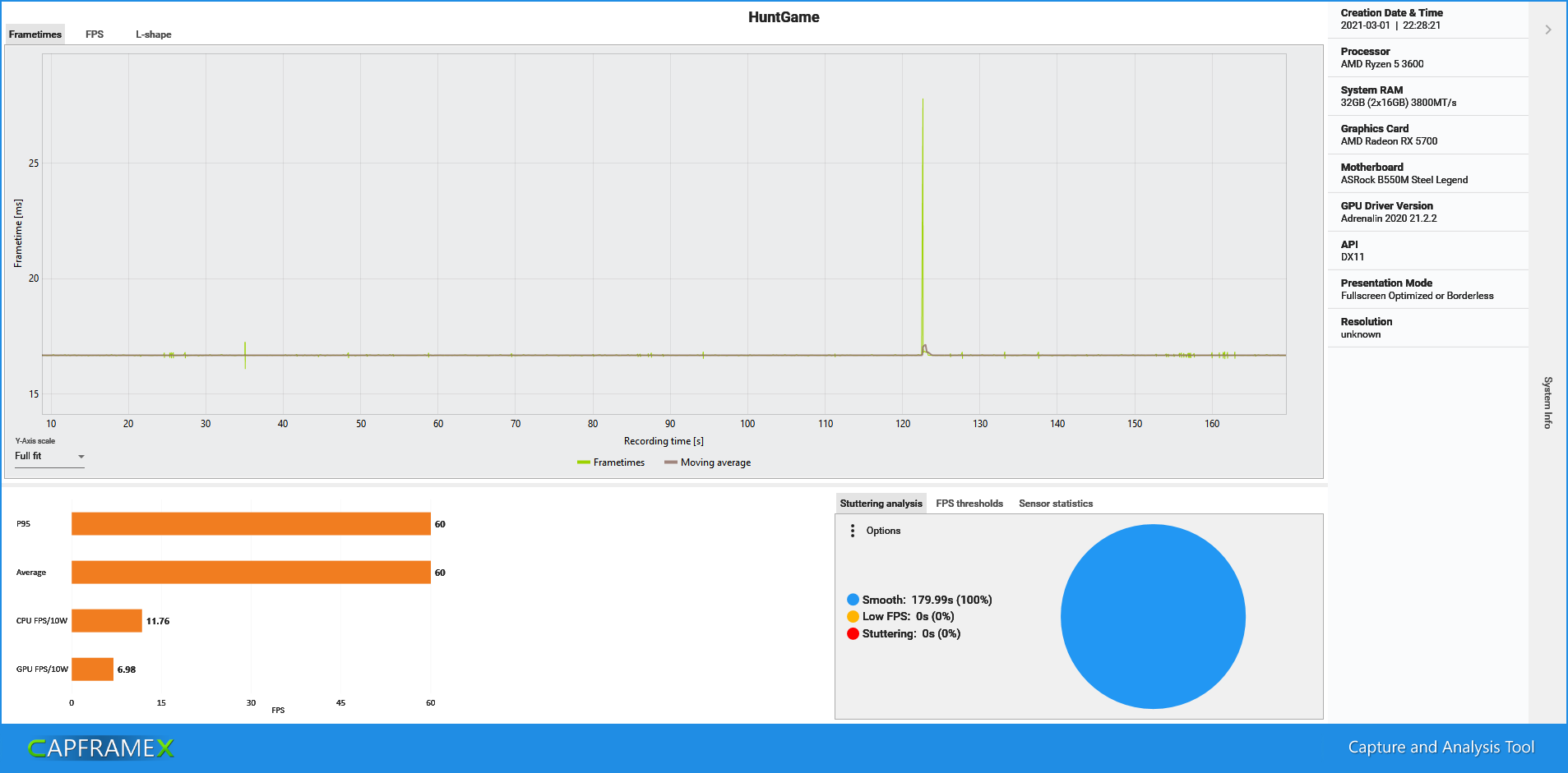

Ich habe heute nochmal scanline sync mit dem neuen RTSS 7.30 getestet. Hier ein paar screenshots.
CX_2021-03-02_00-06-52_HuntGame_.pngCX_2021-03-02_00-06-47_HuntGame_.pngCX_2021-03-02_00-06-42_HuntGame_.png
FullHD mit angepassten Ingame Settings. Forget about stuttering. So bleibt das Elend erstmal.

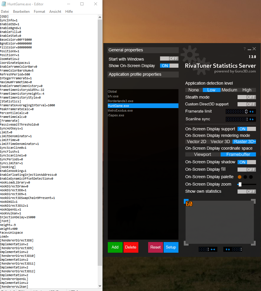

RTSS Scanline-sync ist free-/gsync für Arme. Ich find es total gut. Nach dem update auf 1.5 habe ich es wieder mal ausgeschaltet. Die Performance im Spiel ist etwas besser geworden. Ich bin aber wieder zurück auf s-sync. Sieht besser aus und ruckelt fast nicht mehr. Ich habe meinen alten 60Hz FHD Monitor mit CRU auf 74Hz übertaktet und im RTSS S-sync aktiviert. Das heißt, ich habe ein gameprofile erstellt und s-sync auf 1 gesetzt. Im AMD Treiber enhanced sync on. Läuft sau gut damit. Wenn es zu tearing kommt, muss man die in Game settings noch anpassen. Das Spielgefühl ist wesentlich angenehmer. Inputlagfree ist es auch noch.

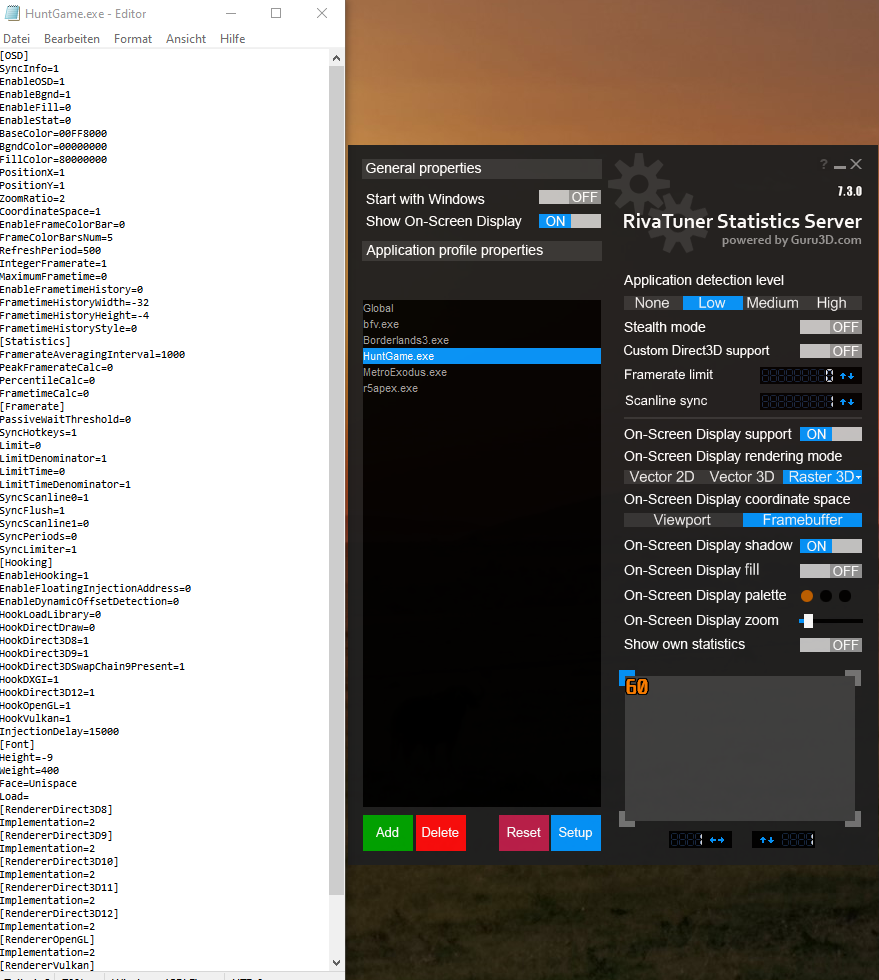

Hier mal mein Profil:
Was hast du für eine Grafikkarte? Am besten funktioniert s-sync bei einer Grafikkartenauslastung bis 70%. Es gibt mehrere s-ync modes: sync (Hz des Monitors), sync/2 (halbe Hz des Monitors) und syncX2 (doppelte Hz des Monitors). Bei SyncX2 brauchst du aber eine gute Grafikkarte oder man muss die inGame settings sehr weit reduzieren.
Bei ssync muss vsync aus sein. Es darf auch kein Framelimiter aktiviert sein. Wenn du Tutorials suchst, schau mal bei guru3d oder blurbuster.

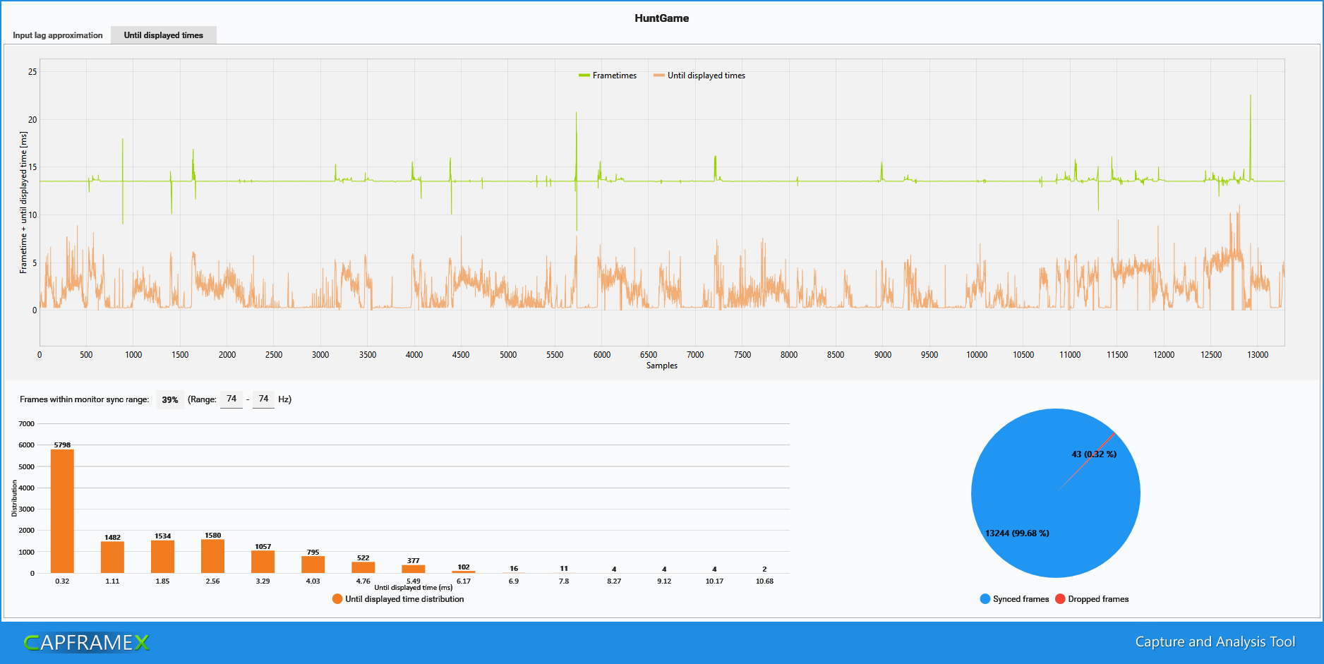

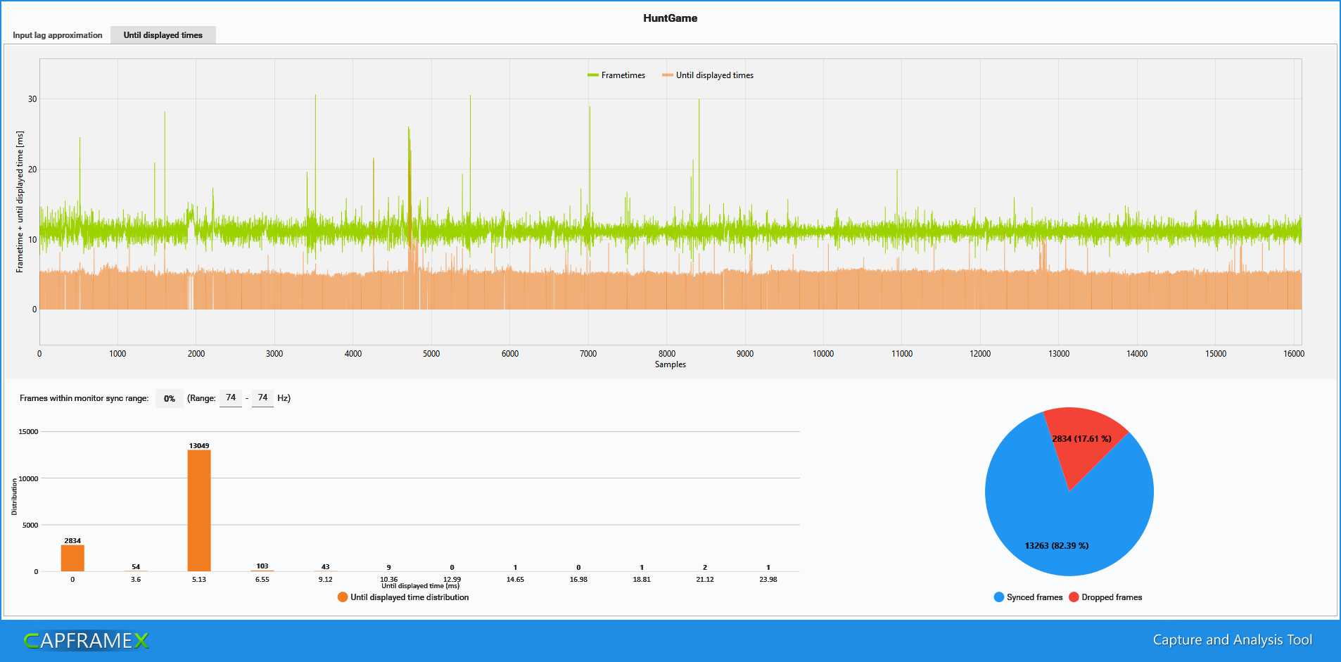

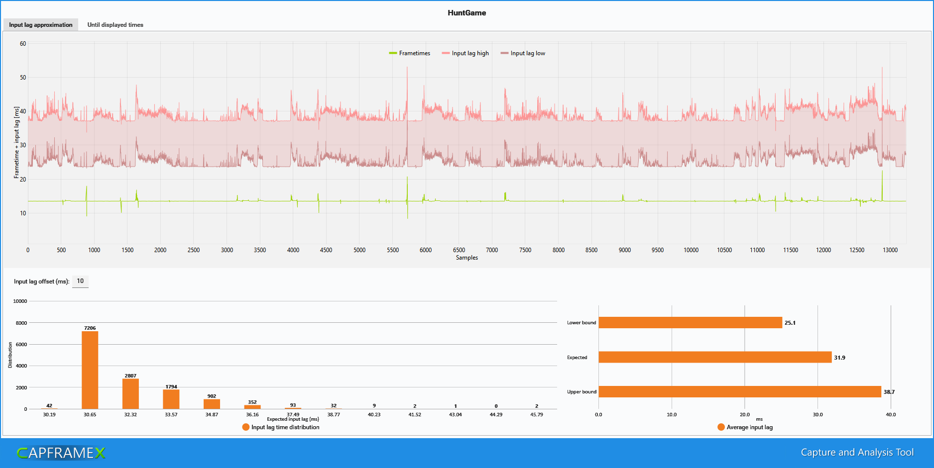

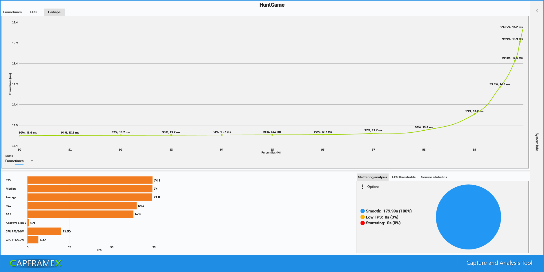

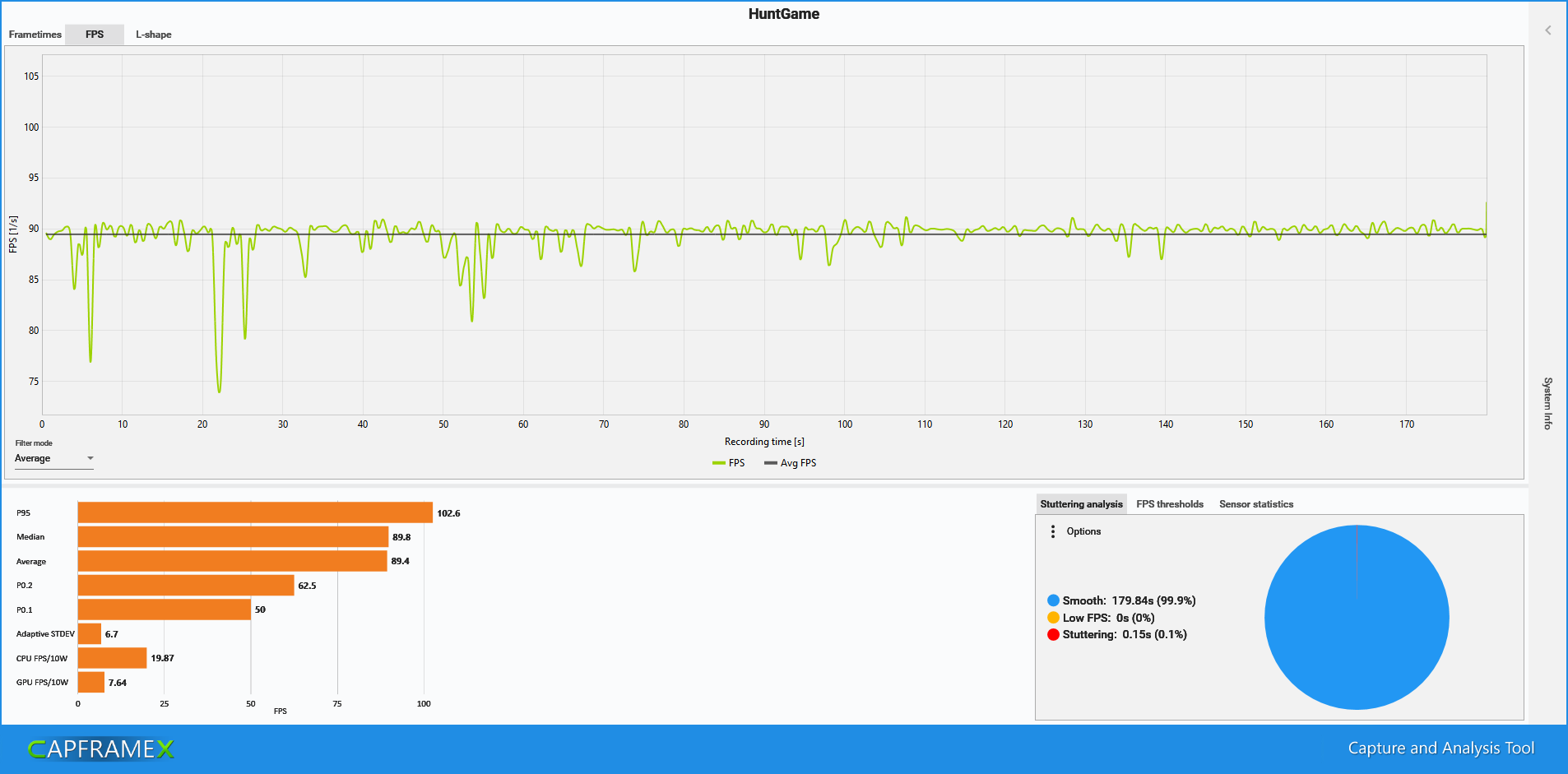

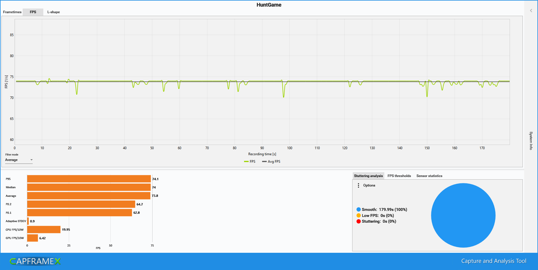

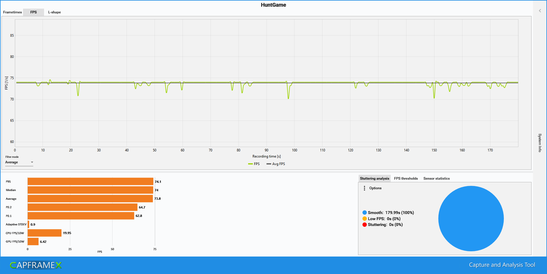

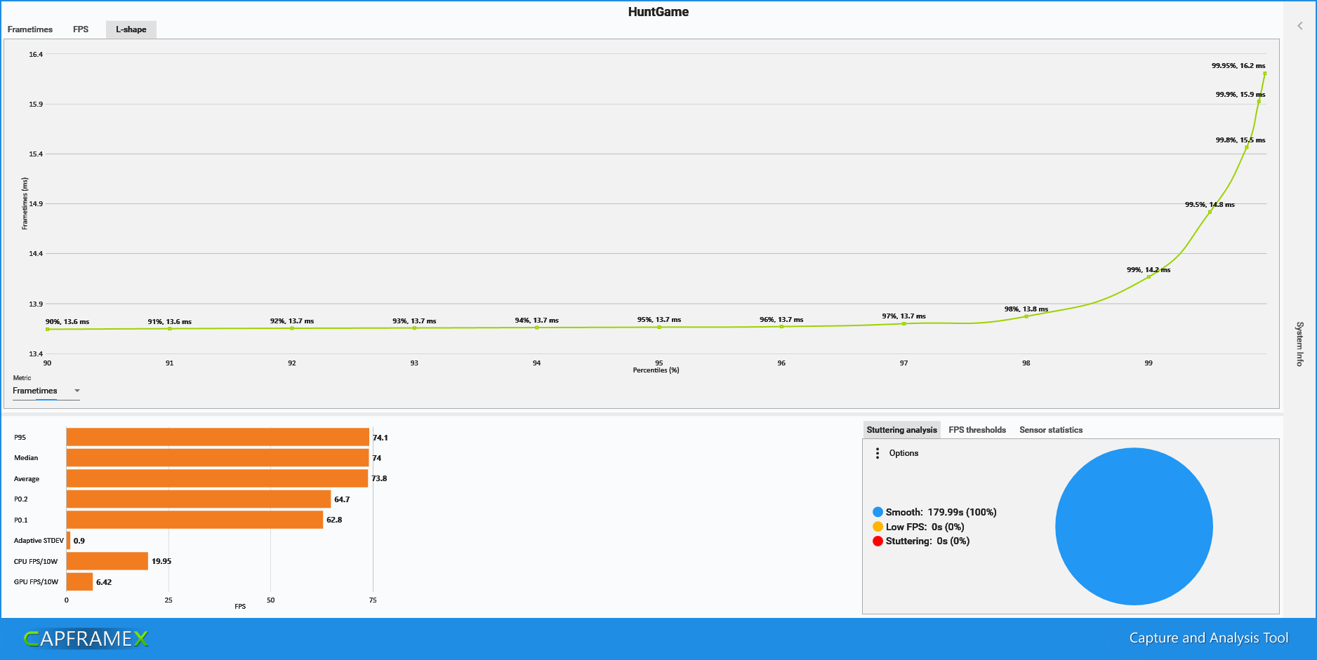

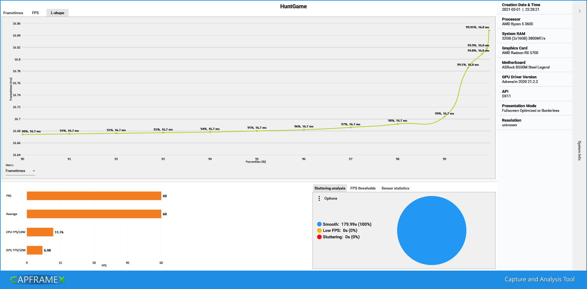

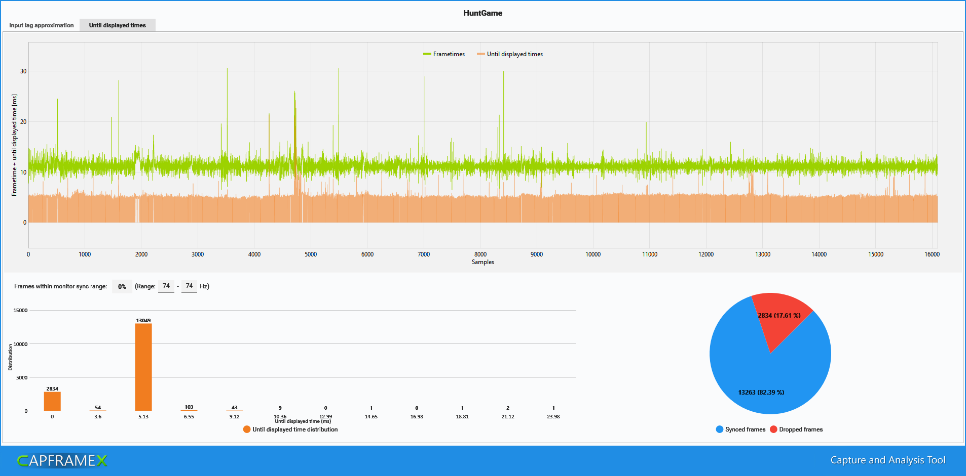

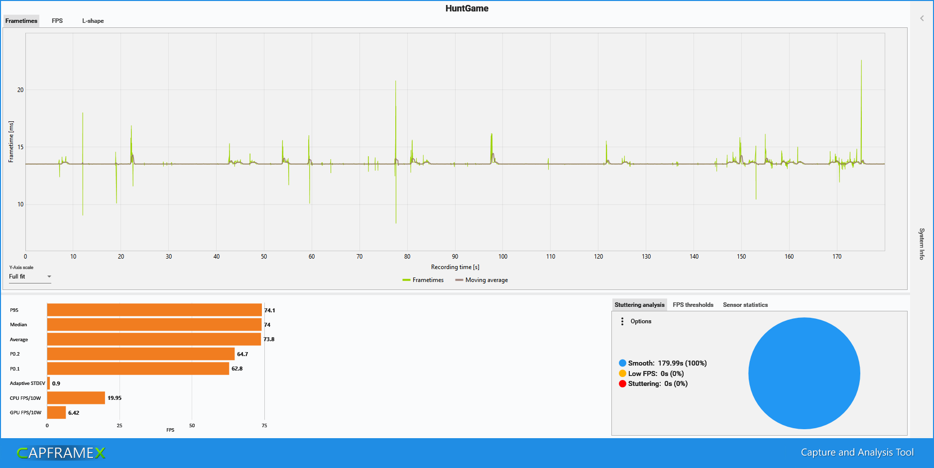

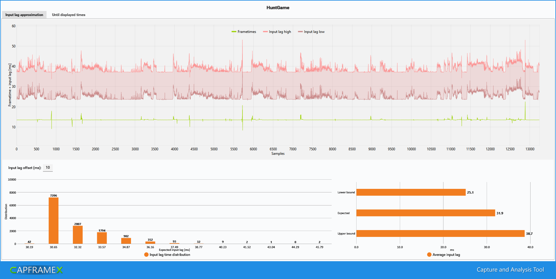

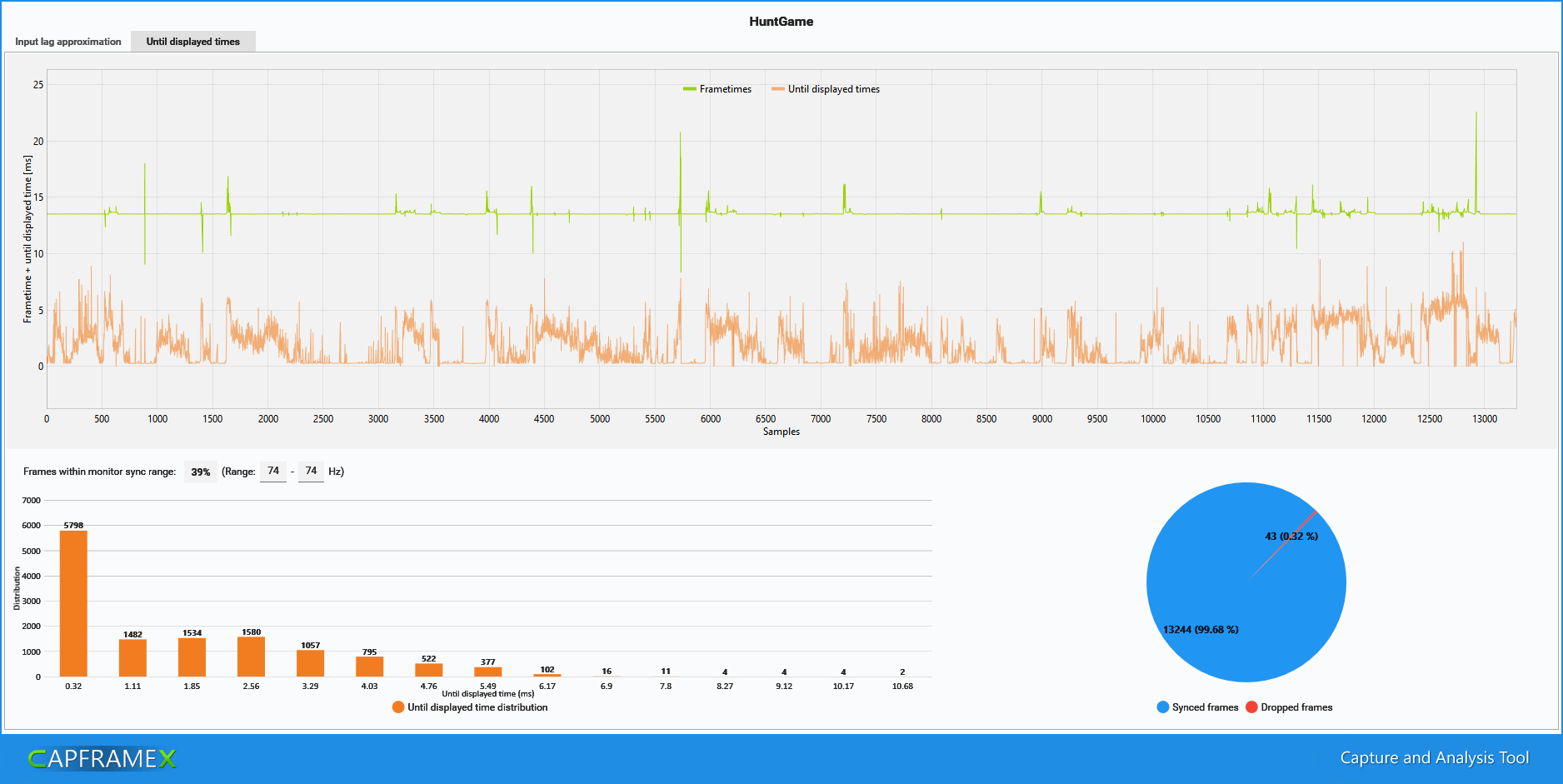

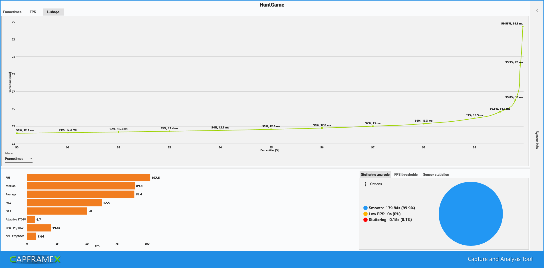

Ich habe eine übertaktete Sapphire RX5700 Pulse. Zocke auf 1920x1080 mit 74Hz. S-Sync an. Ist auf alle Fälle besser als mit 100-120FPS Gestotter.

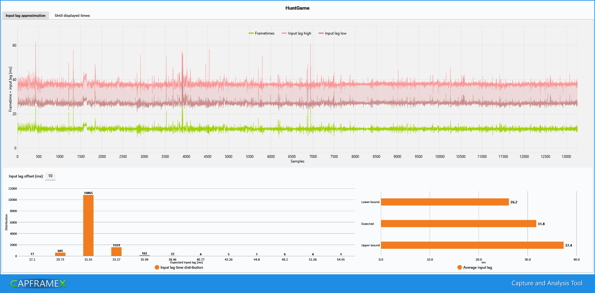

So sieht es ungefähr aus:

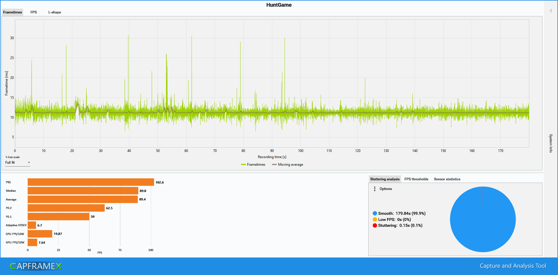

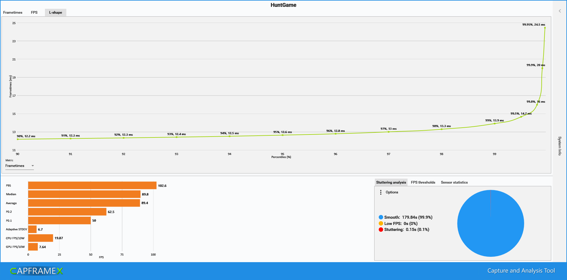

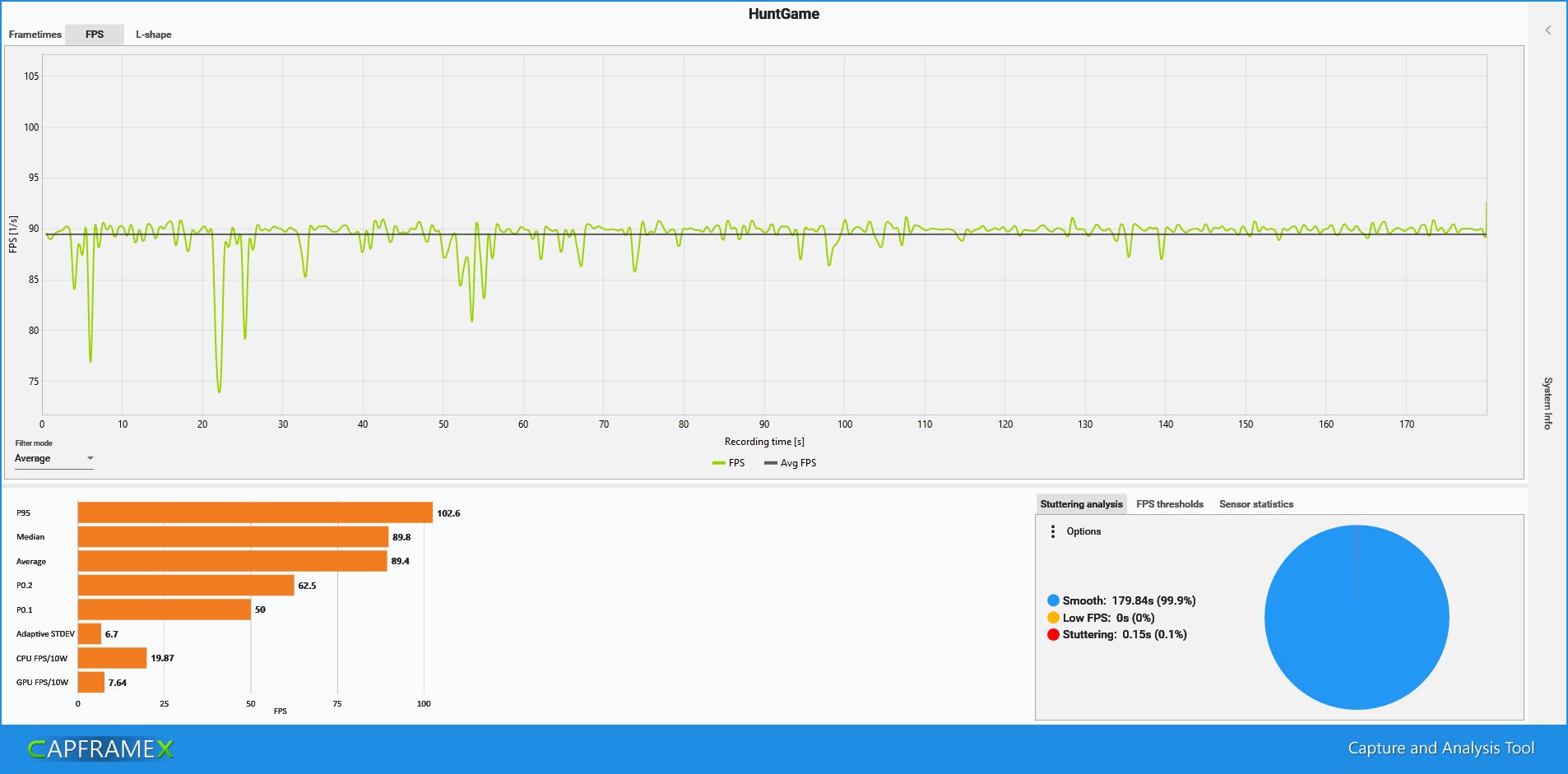

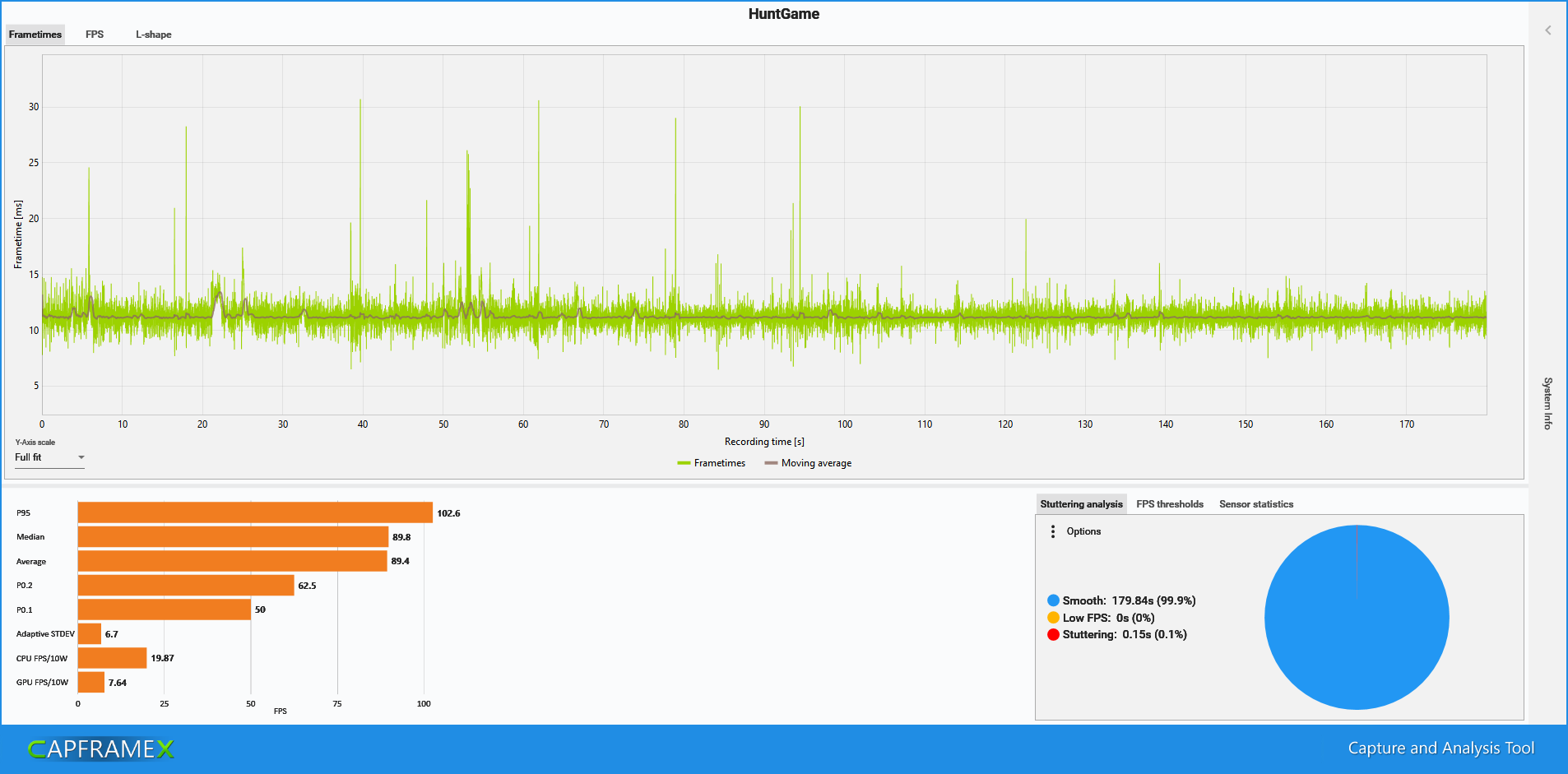

Hier zum Vergleich mit 90FPS Framelimiter:

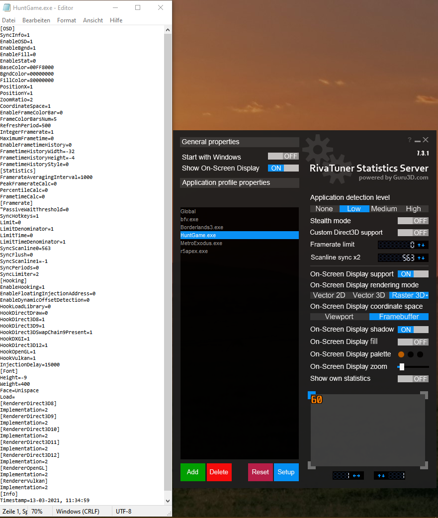

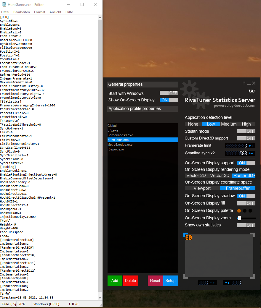

@Doesel du musst die huntgame.exe als Profil auswählen, nicht die hunt.exe. Er legt danach die Textdatei im RTSS Profilverzeichnis an. Darin kannst du dann die Werte anpassen. Mit deiner Grafikkarte sollte es gut funktionieren. Bei meiner Karte muss ich in den inGame settings noch etwas rumexperimentieren. Aktuell habe ich die Textdatei so am Laufen:
Damit habe ich nur noch das stottern wenn ich das Gebiet wechsle. Ansonsten ist es ohne Tearing, Jitter und stottern. Ich finde diese Software freesync Methode total genial. Im Treiber muss bei diesem Profil noch enhanced sync an sein. Vsync und framelimiter aus.

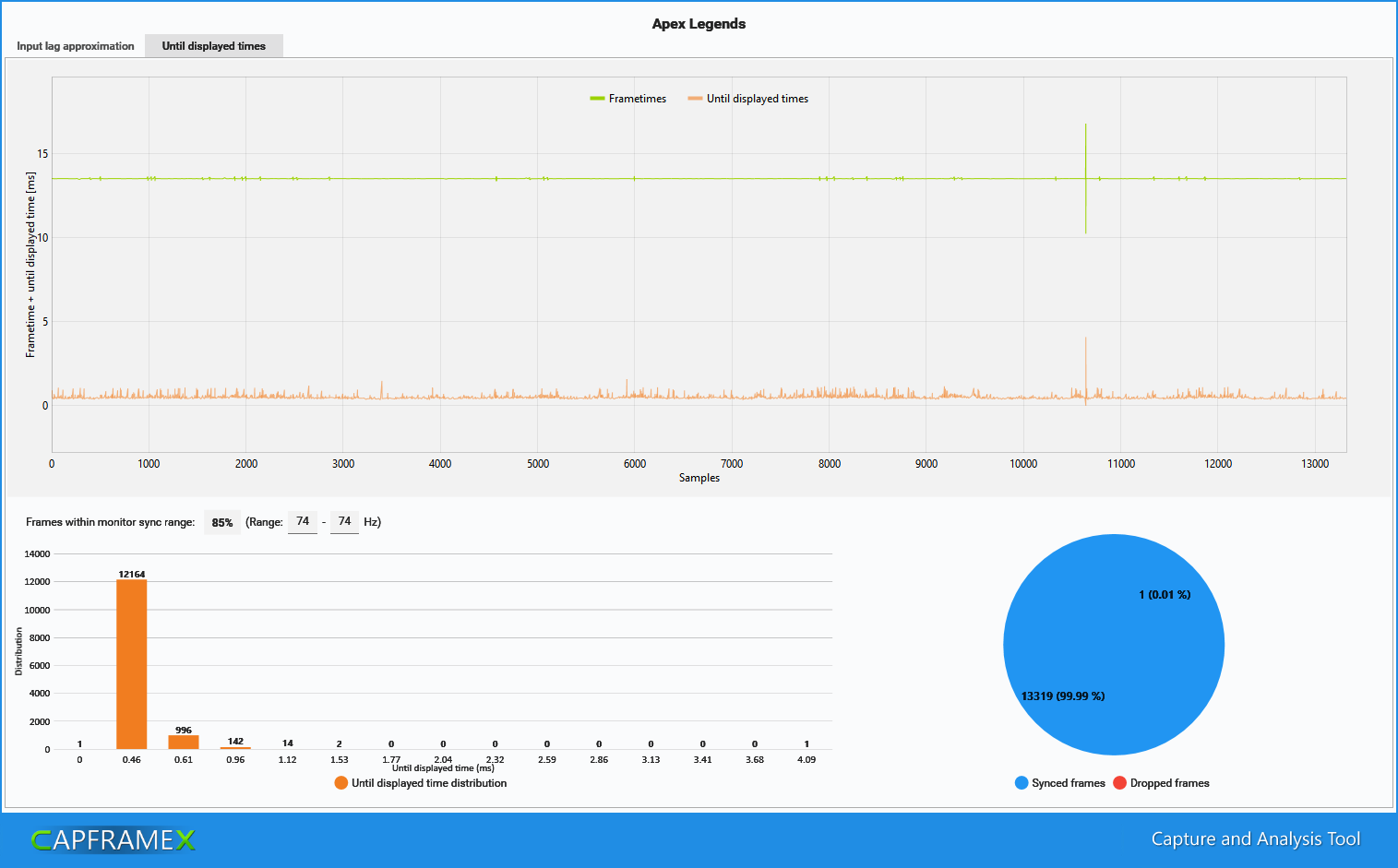

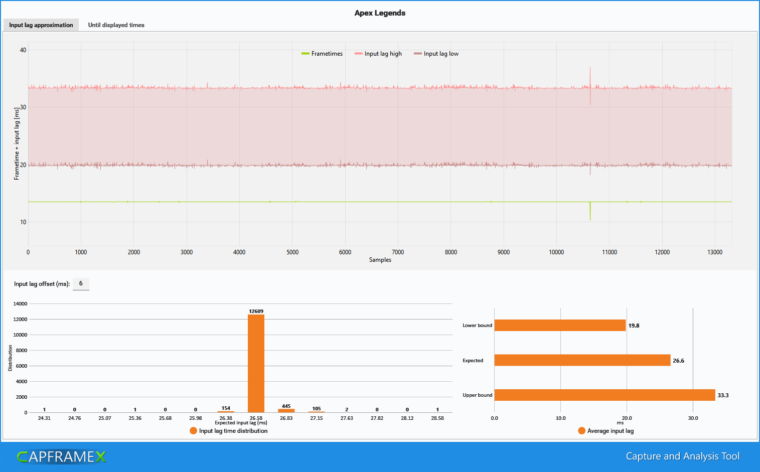

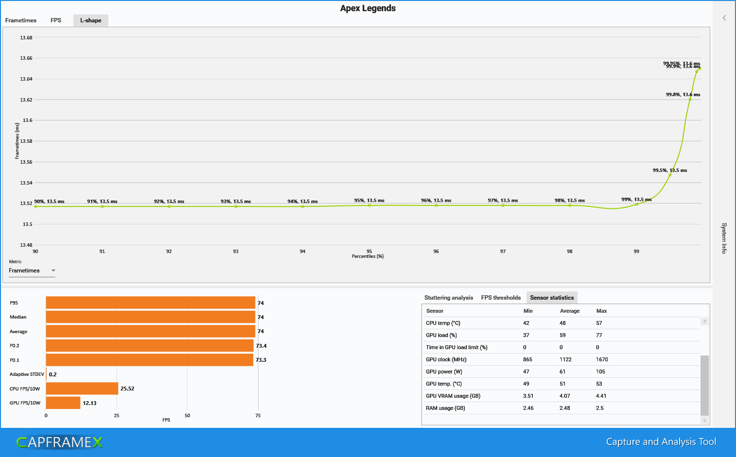

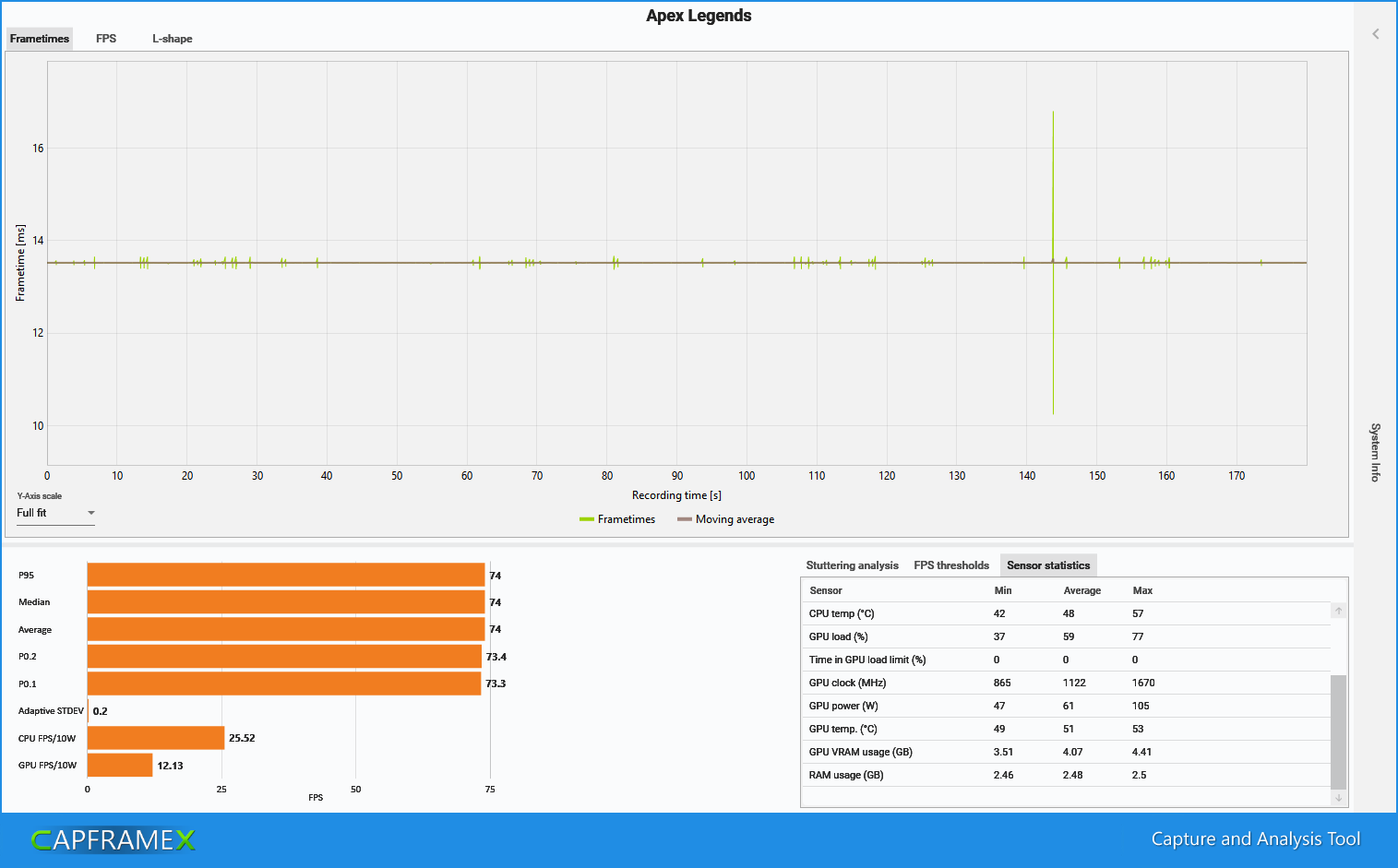

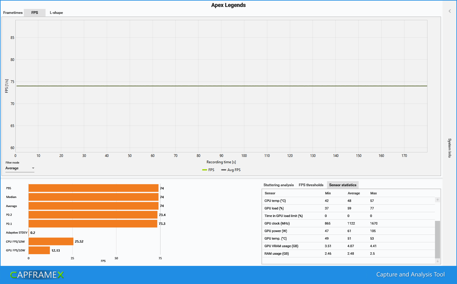

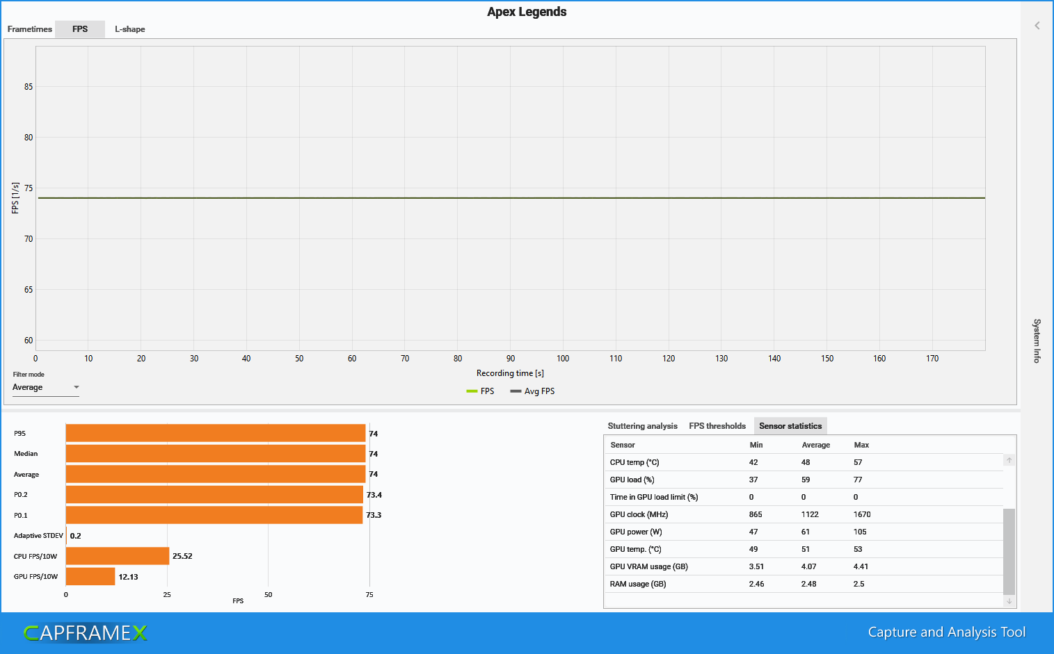

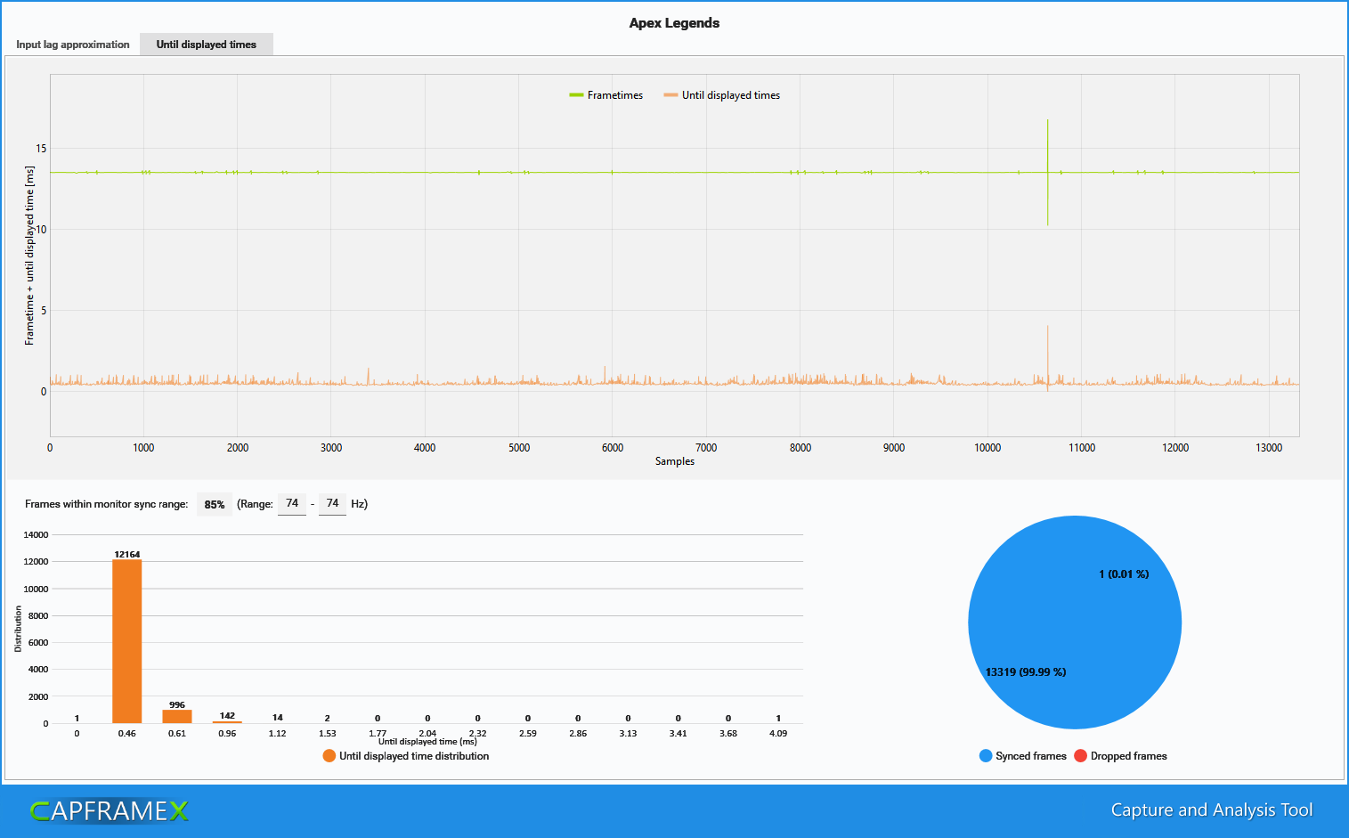

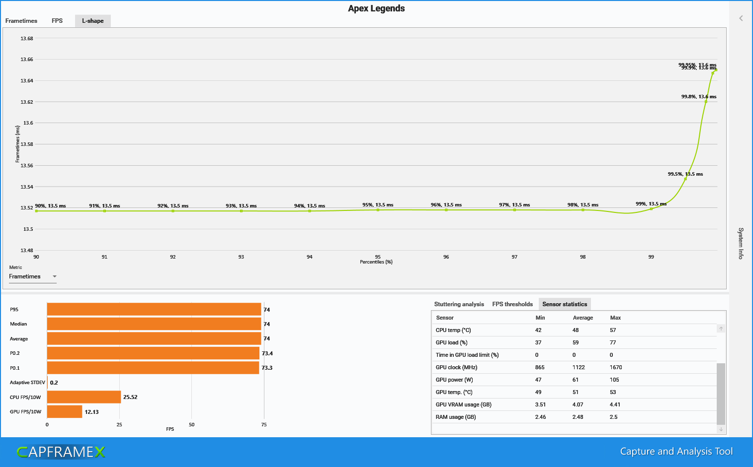

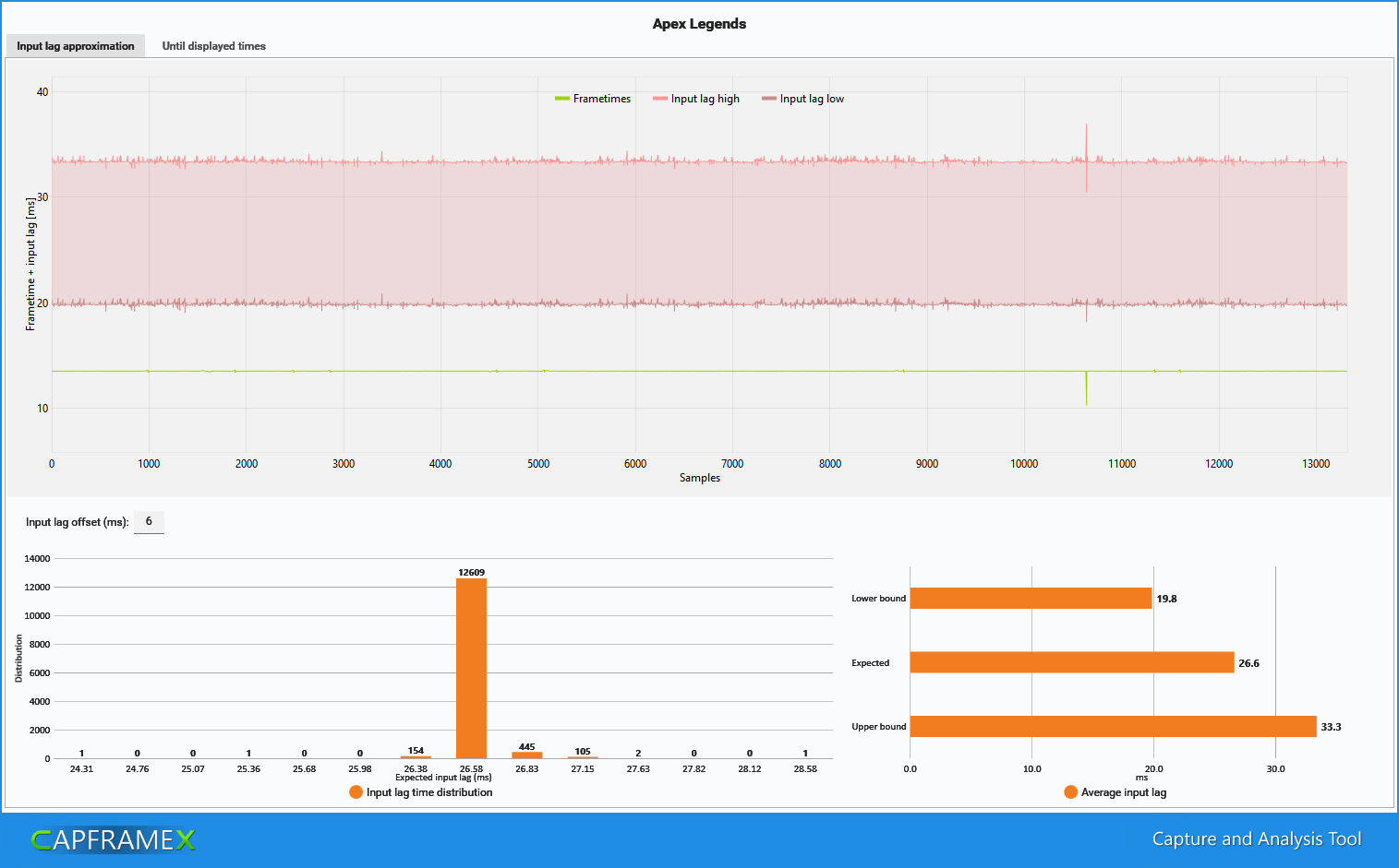

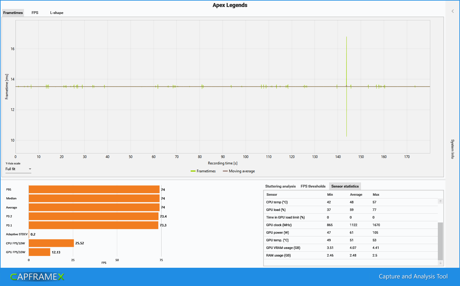

@Doesel bei Apex Legends sieht es so aus: CX_2021-03-13_18-47-00_Synchronization.pngCX_2021-03-13_18-46-58_Synchronization.pngCX_2021-03-13_18-46-54_Apex Legends_.pngCX_2021-03-13_18-46-51_Apex Legends_.pngCX_2021-03-13_18-46-47_Apex Legends_.png
Total cool für meinen alten 60Hz non freesync Monitor.

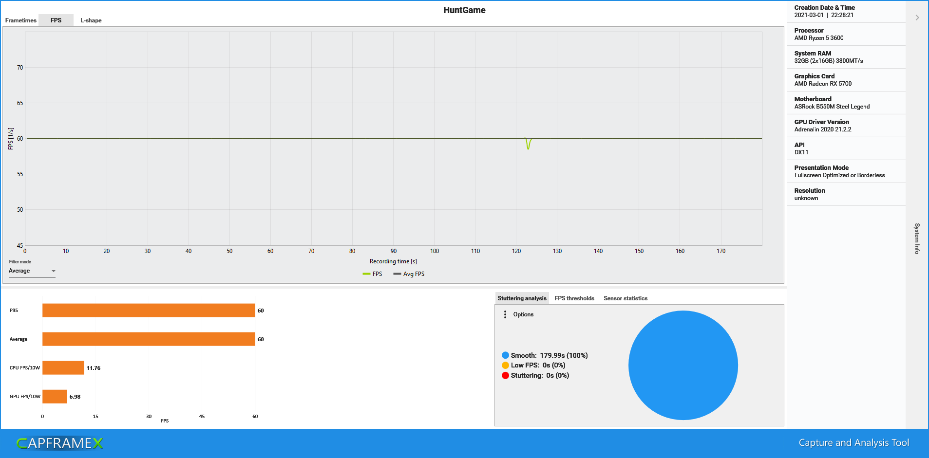

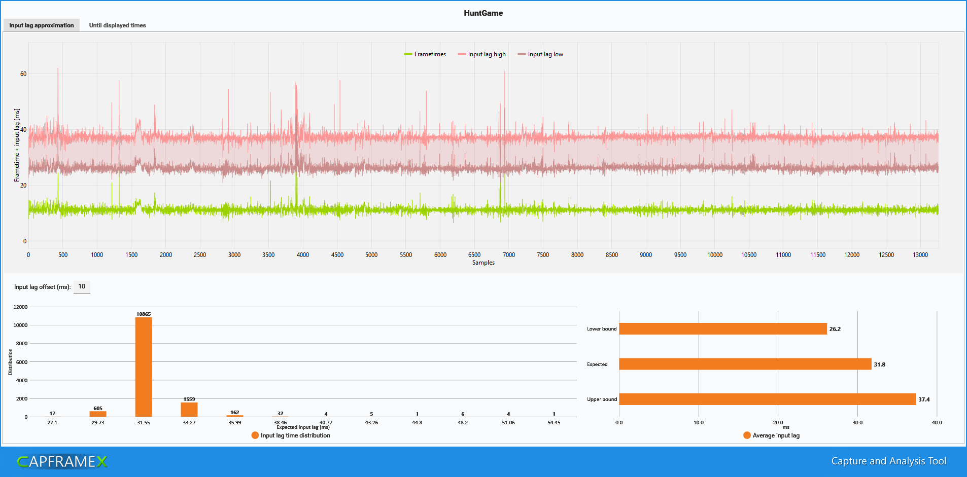

@Corto hast du freesync? mach doch mal eine capframe x Aufzeichnung.
hmpf joa capframe-x wollte bei mir das Game nicht erkennen.
das RTSS Interface war ingame da aber er hat nur gesagt "scanning for process"
ich hab die portabel Version genutzt.
Mein Monitor hat 144hz und Freesync 1 bei WQHD
ich liege so bei ~100fps im Mittel
Heute is ne neue Capframe X Version zum Download erschienen. Ich habe Capframe x installiert. Hast du alles so wie im screenshot eingestellt? Die neueste RTSS Version ist auch der Hammer. Es gibt jetzt Hybrid Scanline sync (Framelimiter + Scanline sync). Da kann die Auslastung der Grafikkarte höher sein und es ruckelt nicht. Ich muss fast nichts mehr inGame reduzieren. Sau gut das Teil. Funktioniert bestimmt gut für Laptops und TV´s.
eingestellt hatte ich nichts. Ich dachte, dass wenn das RT Overlay im Spiel da ist auch der Prozess gehookt werden wird.
muss man die huntgame.exe dazu dort eintragen? hatte das nur mal ausprobiert und mich nicht eingelesen :/
