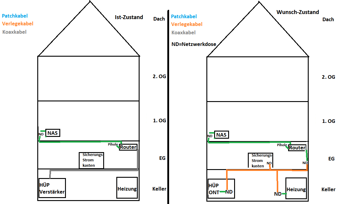

ich bin gerade überfordert mit der Hausverkabelung. Umfangreiche Verlegearbeiten sind derzeit nicht möglich. Der Wunsch-Zustand wäre dann für paar Jahre vorgesehen.
Im Moment wird das Internet über Koax-Kabel versorgt. Allerdings ist der Wechsel auf Glasfaser geplant.
Ein Problem ist, dass ich einen teuren Router nicht im Keller aufstellen kann, weil es ein Altbau-Keller mit Feuchtigkeitsproblemen ist und der Router dann vor sich her korrodieren würde. Ansonsten wäre alles - von Router und NAS - schön in einer Ecke.
Deswegen steht der Router im EG. Vom Keller HÜP-Verstärker geht Koax-Kabel vom Keller in EG zum Router. Ich würde da am liebsten auch weiterhin bei einem Kabel bleiben. Also z.B. nur ein Cat-Netzwerkkabel vom HÜP-ONT zum Router. Außerdem die Heizung mit dem Router vernetzen und eine Netzwerkdose im Strom-/Sicherungskasten einsetzen. Teilweise wären Cat-Kabel in der Nähe der Hauptstromleitungen.
Wie könnte ich den Wunsch-Zustand realisieren?
Haus-Potentialausgleichsschiene mit Erdanker sind am HÜP.

Ich kann zwar keine Komplettlösung runterschreiben, aber ein paar Stichpunkte.
Der HÜP wird bei Glasfaser noch oft mit einen ONT verbunden und von dort mit Patchkabel zum Router, aber es ist absehbar das in Zukunft mehr Router mit integriertem Glasfaser Anschluss eingesetzt werden. Also wenn der Router bei Glasfaser weiterhin im EG bleiben soll, aber der Hausanschluss im UG ist muss zwischen den Punkten mindestens ein Leerrohr vorbereitet werden durch das eine fertig konfektionierte Glasfaser gezogen werden kann.
Ansonsten ist alles andere ja typische Kupfer Verkabelung. Ideal wäre da Cat 7 Verlegekabel sternförmig von einem zentralen Patchpanel zu Dosen an jedem anderen Punkt der verkabelt werden soll.

So wie angedacht wird das nicht funktionieren. Das Kabel vom ONT zum Router wird WAN . Es muss also ein LAN Kabel zurück in den Keller und Portswitch dort hin. Dann 2 LAN Kabel zur Heizung und zur Hauptverteilung. Oder alternativ 2 LAN Kabel vom Routern zur Heizung und Hauptverteilung, was das Beste ist. Dann würde man beim Router ein Patchpanal setzen.
Stimmt, wenn das Patchpanel nicht direkt beim Router ist, sollte der Router immer 2+ Leitungen zum Patchpanel verfügbar haben.

Danke für die Antworten. Ich sehe gerade ich habe türkis mit grün verwechselt (Patchkabel-Darstellung).
Im Keller kann ich garantiert keine teuren Elektro-Geräte dauerhaft aufstellen. Die Bauteile vom Kabel-Inet haben es bereits gezeigt.
Glasfaser und Leerrohre neu zu ziehen macht derzeit auch keinen Sinn. Der Wunschzustand bleibt 5-10 Jahre und danach werden ohnehin alle Leitungen eventuell gewechselt oder umgebaut. Dann wäre auch eine zusätzliche vernünftige Verlegung von Internetleitungen möglich.
Außerdem bin ich mir bei Glasfaserkabel unsicher ob es bei den baulichen Gegebenheiten vom Keller in EG nicht beim Verlegen bricht.
Ich denke eins davon muss ich nehmen.
