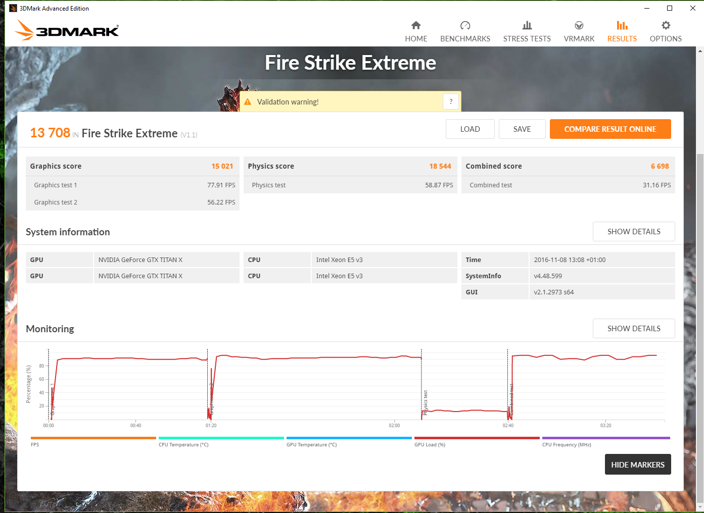

neue sli bridge, keine änderung
Furmark probiert, 99% auf beiden gpus
Edit:
Firestrike Ultra 94% auf beiden
Edit2:
Gemoddetes GTA 4. In der Wohnung 75%, auf der Straße 50% gpu usage
Edit:
Edit2:

Stimmen denn die 3D Marks in FS Ultra wenn dort die Graka ausgelastet werden?

Der 3D-Mark passt (von den Grafikkarten her) einigermaßen. Könnte etwas mehr sein, ist aber im Rahmen. Ich hatte mit meinen beiden Karten etwa 17.000 Grafik-Punkte, aber mein Prozessor hat auch deutlich mehr Takt als Deiner im Benchmark (4.5Ghz)
http://www.3dmark.com/fs/7976182
Dein SLI sollte eigentlich etwas mehr schaffen, aber wie gesagt .... halte ich für "im Rahmen". Hier gehts ja gerade nicht um die letzten 1000 Punkte im 3D-Mark. Das war eher dafür gedacht um zu sehen ob es überhaupt vernünftig funktioniert, und die Punkte sagen: Ja macht es.

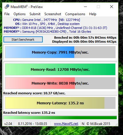

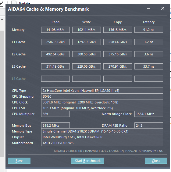

Hast Du mal ein Aida Ramtest bitte. Dann könnte ich es mit meinem 5960X vergleichen. So sieht es von den Zahlen her wirklich erbärmlich aus. Aber vielleicht liegt das ja am Benchmark.
Und auch wenn es jetzt "am RAM" liegen sollte, wäre es immer noch ein CPU-Limit. Da wird auch unglaublich schneller RAM jetzt nicht 60% mehr Performance aus dem System drücken. (Vor allem wenn Du sagst dass es schon mal ging).

Das RAM läuft wirklich erbärmlich. Single-Channel? Du hast da doch ein Quad-Channel-System.
So könnte das mit 2.4Ghz-Ram aussehen.
Wenn es wirklich am Ram liegen sollte, dann müsstest Du ja am RAM rumgesteckt haben, wenn es jetzt "plötzlich" so lahm ist.

Ist ein einzelner 16gb ecc ram stick. Ob ich den mal verändert habe, keine Ahnung
