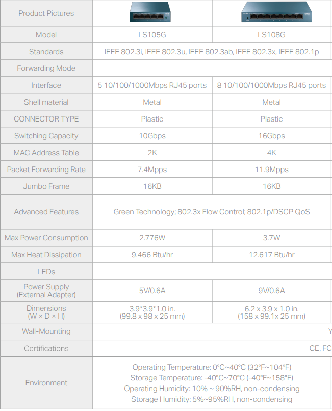

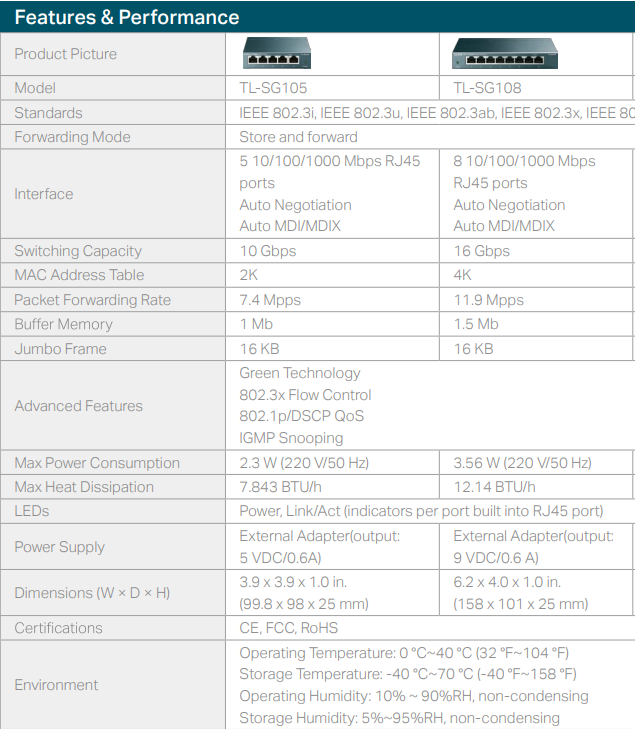

Theoretisch sind die beiden Modelle von TP-Link sehr, sehr ähnlich, zumindest laut Datasheet:
LS105G V1 gibt es seit der LiteWave Serie aus 2019.
Das Modell SG105 immer wieder neu aufgelegt und aktuell in V6.
Wir haben beim LS105G bis zu 2,77W und beim SG105 bis zu 2,3W Verbrauch. Schon merkwürdig warum wir hier überhaupt diese beide Modelle zur Auswahl haben :D Ich frage das dennoch bei TP-Link Support einmal an.
@LGTT1 ich kann Dir gerne den Verbrauch erzählen (vom alten Netgear und dem neuen TP-Link)
Edit: Gerade mit deren Support geschrieben. Der SG105 V6 hat IGMP Snooping dabei und verbraucht ein Bruchteil (0,47W) weniger. Der LS105G kostet dafür ein wenig weniger. Sonst gibt es keinen Unterschied zwischen den beiden und kann (wenn kein igmp snooping benöigt wird) durchs Design entschieden werden. Also wird es der SG105 V6.
