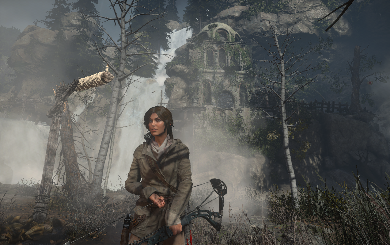

Krautmaster schrieb:
...rennt ganz gut in 4K mit ner GTX 980 - und sieht lecker aus find ich
Das sieht mal richtig lecker aus und es ist schon traumhaft, wie sich das alles entwickelt und was da noch für Steigerungen folgen werden. Ich kann mich ja noch an S/W & Sprites sehr gut erinnern.^^
