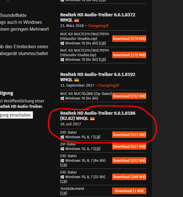

Falls es ein Realtek-Chip ist, hast du den aktuellsten Treiber schon installiert/neu installiert?
https://www.computerbase.de/downloads/treiber/soundkarten/realtek-hd-audio-treiber/
Dort den Treiber fast ganz unten benutzen (V 2.82):
Danke. Seit dem Update war das komplett weg, jedoch hatte mich das Anfangs nicht wirklich beeinflusst, weswegen ich mir nicht weiter den Kopf darüber zerbrochen hab. jedoch ist diese Lösung eingentlich so einfach. Danke und danke auch für die schnelle Antwort
