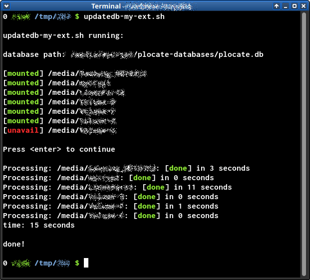

Ich habe mir jetzt diesen plocate Wrapper erstellt.
Eine Schwachstelle ist, dass (allein) die Mountpoints namensgebend für die Datenbanken sind. Wenn z.B. zwei USB-Sticks (zeitversetzt, nicht gleichzeitig eingebunden) den gleichen Ordnernamen (Mountpoint) erzeugen, teilen sie sich auch eine Datenbank (löschen sich gegenseitig). Bei Bedarf könnte man das weiter individualisieren, evtl. mit irgendwelchen H/W oder Filesystemdaten.
'database=' und 'drives=' anpassen. Pfade, die kein Mountpoint sind, werden ignoriert.
Bash:
#!/bin/bash
# updatedb wrapper to create databases for multiple sources
# version 20230727
echo -e "\n$(basename "$0") running:\n"
# Enter database file here
## (will be extended for each database)
database="/home/user/plocate-databases/plocate.db"
# Enter drives/mountpoints here
## there will be one database file created
## for each entry (if path is mounted)
## like: plocate-drive1.db
drives=(\
    /media/drive1 \
    /media/drive2 \
    /media/drive3 \
    /media/drive4 \
echo -e "database path: $database\n"
start1=$SECONDS
start2=$SECONDS
for i in ${drives[@]}; do
    if mountpoint -q "$i"; then
        echo -e "[\033[01;32mmounted\033[0m] $i"
    else
        echo -e "[\033[01;31munavail\033[0m] $i"
    fi
done
echo -e "\nPress <enter> to continue\n"; read -s
        echo -n "Processing: $i: "
        if updatedb -l 0 -U "$i" -o "${database%.*}-$(basename $i).${database##*.}"; then
            echo -e "[\033[01;32mdone\033[0m] in $(($SECONDS-$start2)) seconds"
        else
            echo -e "[\033[01;31mfailed\033[0m]"
            echo -e "\033[01;31mlast command:\033[0m updatedb -l 0 -U "$i" -o "${database%.*}-$(basename $i).${database##*.}""
        fi
    fi
    start2=$SECONDS
done
echo -e "time: $(($SECONDS-$start1)) seconds"
echo -e "\ndone!\n"
