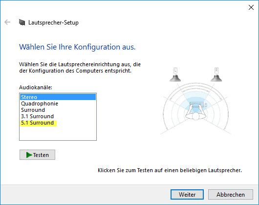

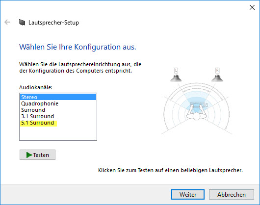

Guten Morgen, also auch bei Videos die ich auf dem PC anschaue hätte ich gern 5.1 Ich kann zwar bei der Konfiguration für die Tonwiedergabe über den Fernseher 5.1 auswählen aber es kommt nur stereo.
Nutze ich den VLC Player und spiele ein Video mit 5.1 Ton kommt auch 5.1 Don am verstärker an. Da VLC Player ja die gleiche Hardware des Laptops verwendet ist dies nur eine EInstellung in Windows die nicht passt. Nur wie bekomme ich diese umgestellt?
Es muss doch möglich sein dies in Windows 10 festzulegen. VLC schafft es doch auch.
Wenn du da in Windows 5.1 wählst und den Lautsprechertest machst gehen nur die 2 vorderen? Dann scheint das mit dem Encoder in dem Ligawo wohl doch nicht zu stimmen oder zumindest nicht zu funktionieren...
Beim VLC ist vermutlich SPDIF PassThrough aktiviert, so dass er die Tonspur vom Video 1:1 als codiertes DD oder DTS rausgibt. Das lässt sich dann auch 1:1 auf SPDIF ausgeben.
Servus Jesterfox, ok das sind sachen davon habe ich leider keinen Plan. Aber du hast recht mache ich den Lautsprechertest geht nur Stereo. Gibt es denn dafür absolut keine Lösung, ist dann das was VLC macht gar kein Dolby sondern ein selbst erzeugtes ? Ich verstehe es nicht warum man HDMI nutzt aber dann wieder nur in einer abgespeckten Version oder liegt es an meinen Endgeräten, sprich hätte ich einen Verstärker der HDMI aufnehmen kann wäre der Ton auch in Dolby ? Vielleicht kannst du mich bitte aufklären.
