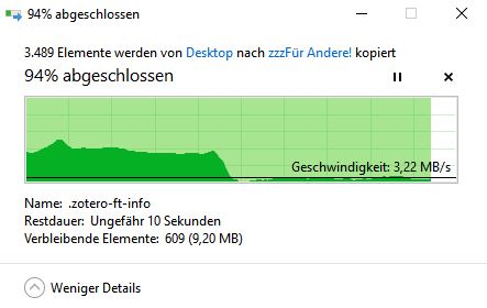

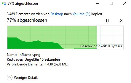

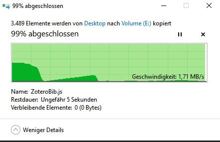

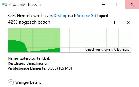

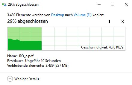

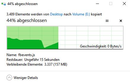

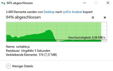

Liebe Community,
gibt es ein Tool, mit dem ich die Stabilität der Datenübertragung auf meinen USB-Ports (etwa, wenn ein USB-Stick oder eine Festplatte angeschlossen ist) testen kann? Damit meine ich nicht nur die Anzeige von maximalen/durchschnittlichen Geschwindigkeiten, wie es etwa CrystalDiskMark macht, sondern einen Verlauf der Verbindungsgeschwindigkeiteit bzw. ob es immer wieder zu Unterbrechungen oder Einbrüchen kommt. Kämpfe nämlich momentan mit dem komischen Phänomen, dass es sowohl bei meinen USB2 als auch bei meinen USB3 Ports zu sehr langsamen Übertragungsraten kommt, egal ob es sich dabei um Sticks/HDDs handelt, die USB3 oder USB2 unterstützen. Siehe angehängte Screenshots. Getestet mit einer Intenso-USB3-1TB-HDD und einem Hama USB Stick.
Hätte auch nach längerer Google-Suche kein Tool gefunden - die meisten empfehlen eben CrystalDiskMark, abgesehen davon fand ich auch ein paar dubios anmutende Links auf Chip.de etc., dem vertraue ich aber nicht so ganz. :D
Vielen Dank im Voraus!

Bei der Übertragung von Daten ist nicht nur die Gesamtgröße der Daten von Bedeutung, sondern in erster Linie das Verhältnis aus Anzahl und Größe der einzelnen Dateien. Jede Datei bekommt einen eigenen Eintrag im Inhaltsverzeichnis der Speichermediums. Das Inhaltsverzeichnis dient dazu, dem System zu sagen, in welchen Speicherzellen sich welche Daten befinden, bzw. welche Dateien wo zu finden sind. Wenn du - und das trifft offenbar auf dich zu - viele kleine Dateien hast, bricht die Datenübertragungsrate entsprechend ein, da diese alle zunächst einzelnen Zellen zugeordnet und die entsprechenden Einträge im Inhaltsverzeichnis erstellt werden müssen. Daher unterscheidet man bei Speichermedien auch zwischen der maximalen Übertragungsrate (zum Beispiel in MB/s) und den IOPS ("Input/Output Operations Per Second").
Du scheinst hier rund 3500 winzige Dateien innerhalb von wenigen Sekunden zu übertragen. Hier sind ganz klar die IOPS limitierend, weshalb deine Datenrate stark einbricht. Das ist ganz normal, insbesondere bei günstigen (oder potenziell qualitativ minderwertigen) USB-Sticks wie deinem von Hama.

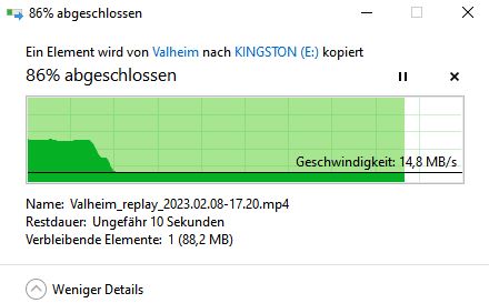

Wow, danke für die Rückmeldungen, das war sehr hilfreich!

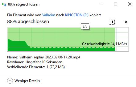

Ich habe auch noch einen USB 3.0 Stick von Kingston hier, wobei der auch nicht gerade super Reviews hat. Ich mache mit dem mal dieselben Tests.
Wie kann ich denn Fehlerhafte USB-Ports bzw. einen "schlechten" USB-Treiber ausschließen? Soll ich eine größere Datei kopieren?
Edit: Habe eine einzige Video-Datei (664MB) verschoben - tatsächlich bricht die Rate nicht ganz ein, sondern nur bis zu einer bestimmten Geschwindigkeit - dann steigt und sinkt sie immer wieder, egal ob USB2 oder USB3 Port (Front).
Ja, bei größeren Dateien (am besten 500 MB oder mehr) sollte die Datenrate recht konstant bleiben. Generell sind Schwankungen bei der Datenübertragungsrate aber nie auszuschließen und eher dem Speichermedium geschuldet. Sofern du keine Übertragungsfehler hast, brauchst du dir da aber keine Sorgen machen.
Auch das ist normal. Die Ursache dafür ist mir nicht bekannt, da sowohl Windows, als auch die Speicherhersteller, sich mit solchen Details eher zurückhalten. Denkbar wäre ein SLC-Cache, aber auch der Windows-Algorithmus zum Erfassen der tatsächlichen Datenrate könnte hier die Ursache sein. Zumindest ist dieses Phänomen relativ normal und hat in der Regel nichts zu bedeuten.

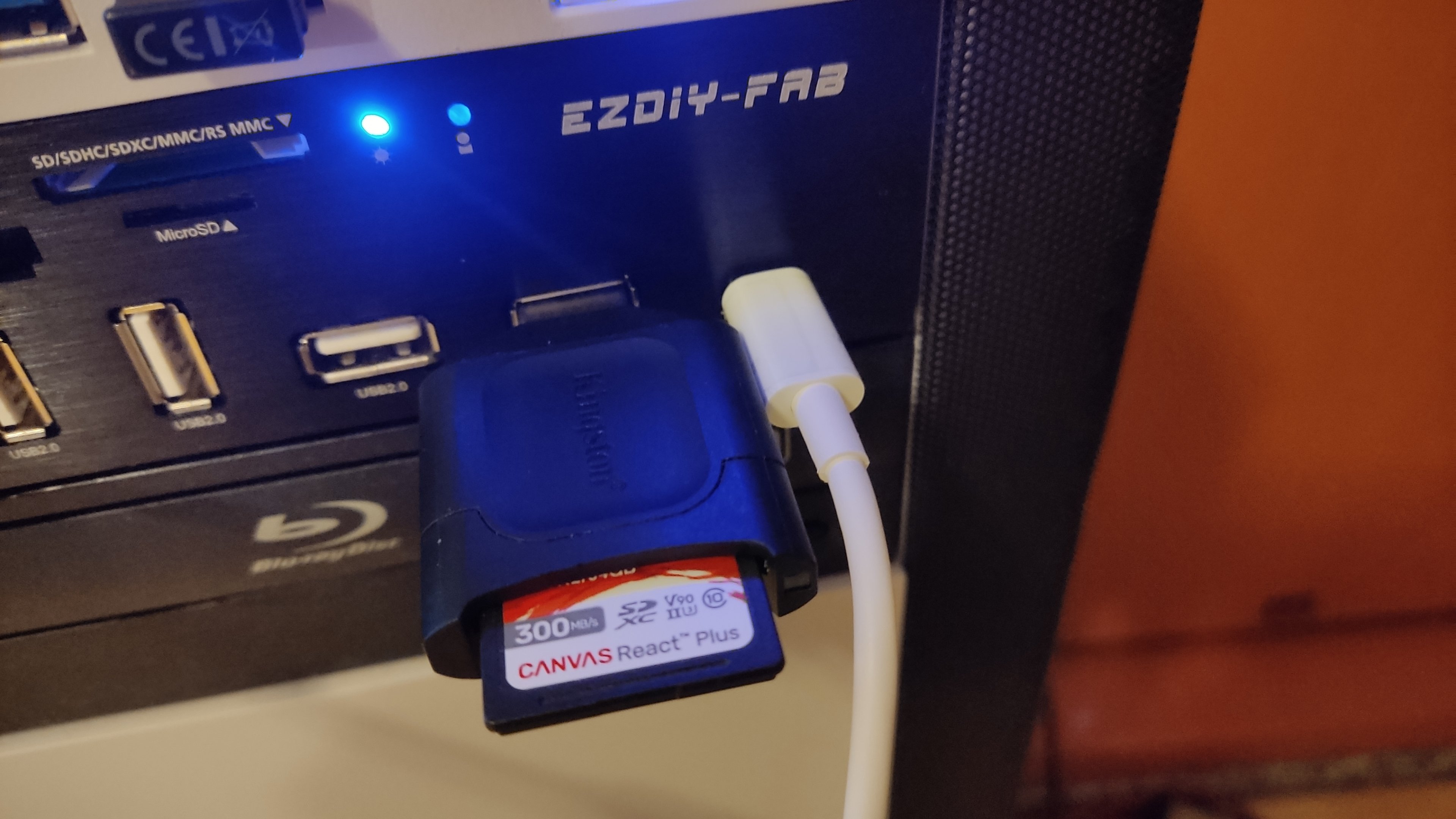

sind die getesteten USB-Ports die internen vom Mainboard oder externe, von einem Frontpanel?
Die Dateneigenschaften, Größe usw. spielen auch eine entscheidene Rolle, wurde ja bereits genannt.
Habe die Tage ein aktuelles Frontpanel eingebaut, mit "passenden" Daten, schneller SD Karte und schnellem Reader kann das dann so aussehen
