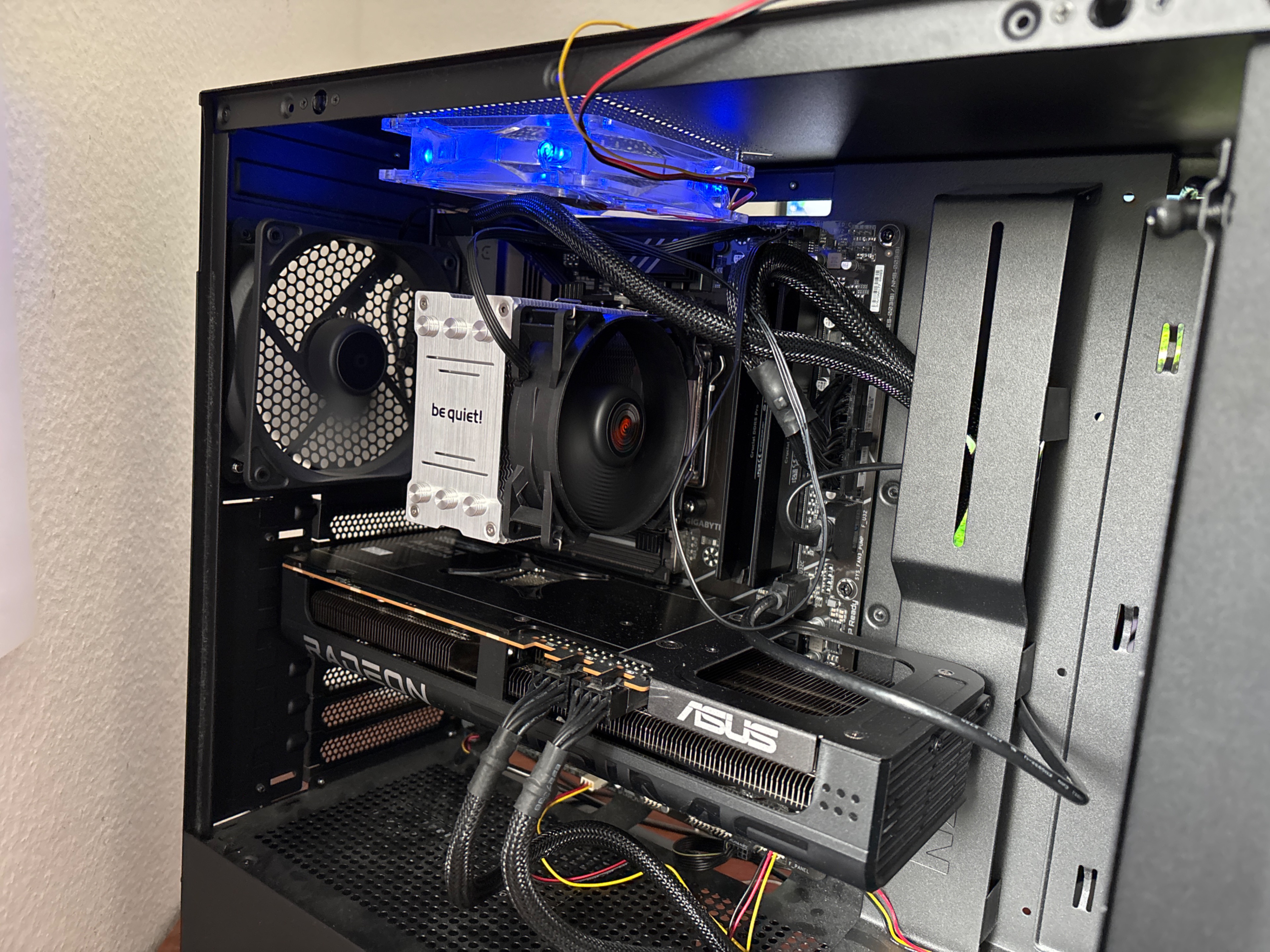

Macht es mehr Sinn bei diesem Setup den Top blauen Gehäuse Lüfter so zu montieren das er die Luft rauszieht oder reinbringt von außen?
Vlt wichtig , egal was ich wie anschließe mehr als 330rpm scheint der alter Lüfter nicht mehr machen zu wollen

Definitiv raus, aber bitte nicht dieses Sharkoon-Ding montierten!

eigentlich raus, da warme Luft nach oben steigt

Wenn montiert, dann abführend/ausblasend. Ich würde jedoch vollständig auf die Montage verzichten.

Bei der Wahl zwischen "Rein" und "Raus" würde ich mich bei dem Teil für die Tonne entscheiden.
Es gibt so gut wie kein Szenario in dem es Sinn macht, den Lüfter im Deckel als Intake (-> Luft kommt rein) zu montieren.

Wie siehts denn mit den Lüftern in der Front aus? Wie viele pusten Luft rein?

letzte frage, gibt es noch eine elegante möglichkeit anstatt von oben schrauben den lüfter zu montieren? also so dass man es von oben eigentlich ohne schrauben hat bzw. diese nicht sieht
Und gleich kommt der "Kamineffekt" noch.
Warme Luft hat je mehr Delta einen stärkeren Antrieb nach oben zu wollen. Bei vielleicht 10°C Delta zwischen der Abwärme und der Umgebungsluft hat die niemals auch nur ansatzweise genug Eigendynamik um gegen den kleinsten und schwächsten Lüfter im PC anzustinken.
Im PC hat die Aussage gar keine Bewandnis und kann man direkt wieder vergessen.
Im PC gilt nur:
Kalte Luft rein, Richtung zu kühlenden Bauteilen mit Lüftern unterstützen und Abwärme direkt aus dem Gehäuse rausziehen. Egal ob von oben nach unten, vorne nach hinten oder seitlich.
In dem Bild ist die Abwärme der CPU Kühler der nach hinten bläst und dahinter ein Lüfter der die Abwärme direkt rauszieht. Ein Lüfter darüber, egal welche Ausrichtung, stört genau das gefüge und könnte sogar zu schlechteren Ergebnissen führen, da er unter Umständen sogar den Airflow der Frischluft zum CPU Kühler beeinflusst (ggfls sogar Frischluft direkt wieder rauszieht, bevor sie beim CPU Kühler ankommt)

wie bitte? wenn ich von aussen 20 grad kalte luft aus dem zimmer direkt von oben auf den kühlergrill blase soll das einen schlechteren effekt haben.. das ist doch nicht dein ernst.. vor allem von vorne (ist ja zu) ist der weg der kalten frischluft viel weiter und wird durch den bereits erhitzen backofen (=inneres des cases) ja niemals zu kühl (frisch) ankommen wie direkt von oben..

Doch, weil du damit den Luftstrom störst oder gar verhinderst.
Oder hast du etwa in der Front keinen Lüfter verbaut?

Wenn die Öffnung 10cm weiter vorne wäre, also der Intake VOR dem CPU Kühler wäre, würde das helfen, aber an der Stelle ist das eher eine Störgröße für den vorhandenen Airflow.
Einfach nur Lüfter in ein Gehäuse klatschen ist keine anständige Kühlung.

edit siehe oben: hier meine antwort direkt.. vor allem von vorne (ist ja zu) ist der weg der kalten frischluft viel weiter und wird durch den bereits erhitzen backofen (=inneres des cases) ja niemals so kühl (frisch) ankommen wie direkt von oben..
Nur weil der Weg länger ist, ist es nicht zwingend schlechter. Warm machen tun (in entsprechenden Größenordnungen) nur die Grafikkarte und die CPU, also wenn Luft von vorne kommt, kommt die immer noch kalt an. Wenn du natürlich gar keine Luft von vorne einbringst, oder nur von unten und die CPU nur die Abwärme von der Grafikkarte bekommt, ist das schlecht.

Aber nochmals, der Backofen aka Gehäuse erwärmt die Frischluft von vorne sehr schnell, dagegen wenn ich kühle Luft direkt auf den kühlergrill blase kommt die kühle Luft direkt an
