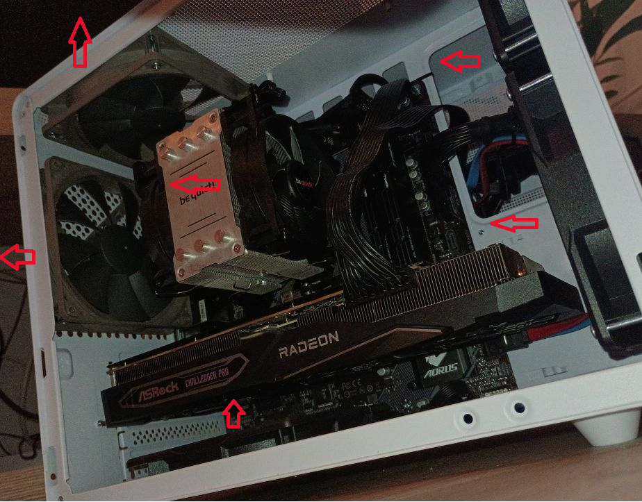

das Problem ist leider ein anderes bzw glaube ich nicht das der Top Fan irgendwas bringt..: Ich erreiche aktuell (bei ca. 27 Grad im Zimmer) und offenem Gehäuse 84 Grad auf der CPU.. bei Battlefield 6 welche CPU und GPU ganz schön fordern, un die CPU deshalb von der GPU Abwärme nochmals ein paar Grad nach oben getrieben wird.
Ich merke das, weil die GPU direkt unter dem Kühlgerippe des CPU Lüfters ist und es dort um die 60 Grad heiss ist (gemäss HW Info GPU Temp.).. also vermutlich etwas weniger dann aber alle schön warm. Diese Luft bekomme ich leider nicht weg.. trotz Top Lüfter oder 2 Gehäuse Lüfter vorne..
Wenn ich das Gehäuse zu mache (also die Seitenfront) komme ich auf 90 Grad... das ist nicht gut.. auch wenn die 9600x CPU ja bei 95 drosselt..
Ich möchte ungern einen neuen CPU Lüfter einbauen (weil vermutlich alles inkl. MB wieder raus muss zwecks CPU Lüfter Montage/Backplate - oder gibt es einen ähnlichen einfachen CPU Lüfter bei dem man vlt. nicht alles wieder ausbauen muss?) - deshalb vlt. diie Überlegung den CPU Lüfter der aktuell mit einer 96mm Fan ausgesatattet ist mit einem 120mm zu ersetzen. Dazu brauche ich aber 2 grössere Metallspangen welche ja ans Kühlgerippe monitert werden müssen. Woher bekomme ich diese?
Alternativ wäre vlt. noch eine Art Hitzeschield, welche zwichen CPU und GPU montiert werden könnte.. aber wie baue ich das ein bzw. was gibt es da für Montagelösungen?
Euren Input?

wo soll dieser andere lüfter unter die graka denn montiert werden? top lüfter hat leider nix gebracht.... egal welche richtung.. das mit dem netzteil verstehe ich nicht.. der lüfter zeigt auf den boden.. ist das nicht richtig?
ps.. das gehäuse ist ein marken teil von nzht ein 5er aus 2019 oder so.. mit dem 5600 (CPU) und ner 1070ti damals hatte ich 0 probleme.. die cpu lag bei ca. 55 grad unter load und die gpu wurde auch mit knapp 200w gut bedient.. vermutlich aber halt echt weniger oder andere abwärme ... und ja die CPU zieht bei mir 87w.. also das MAX.. daher auch die 85 Grad Temp... mehr geht bei der CPU nicht (wenn nicht im 105w modus)

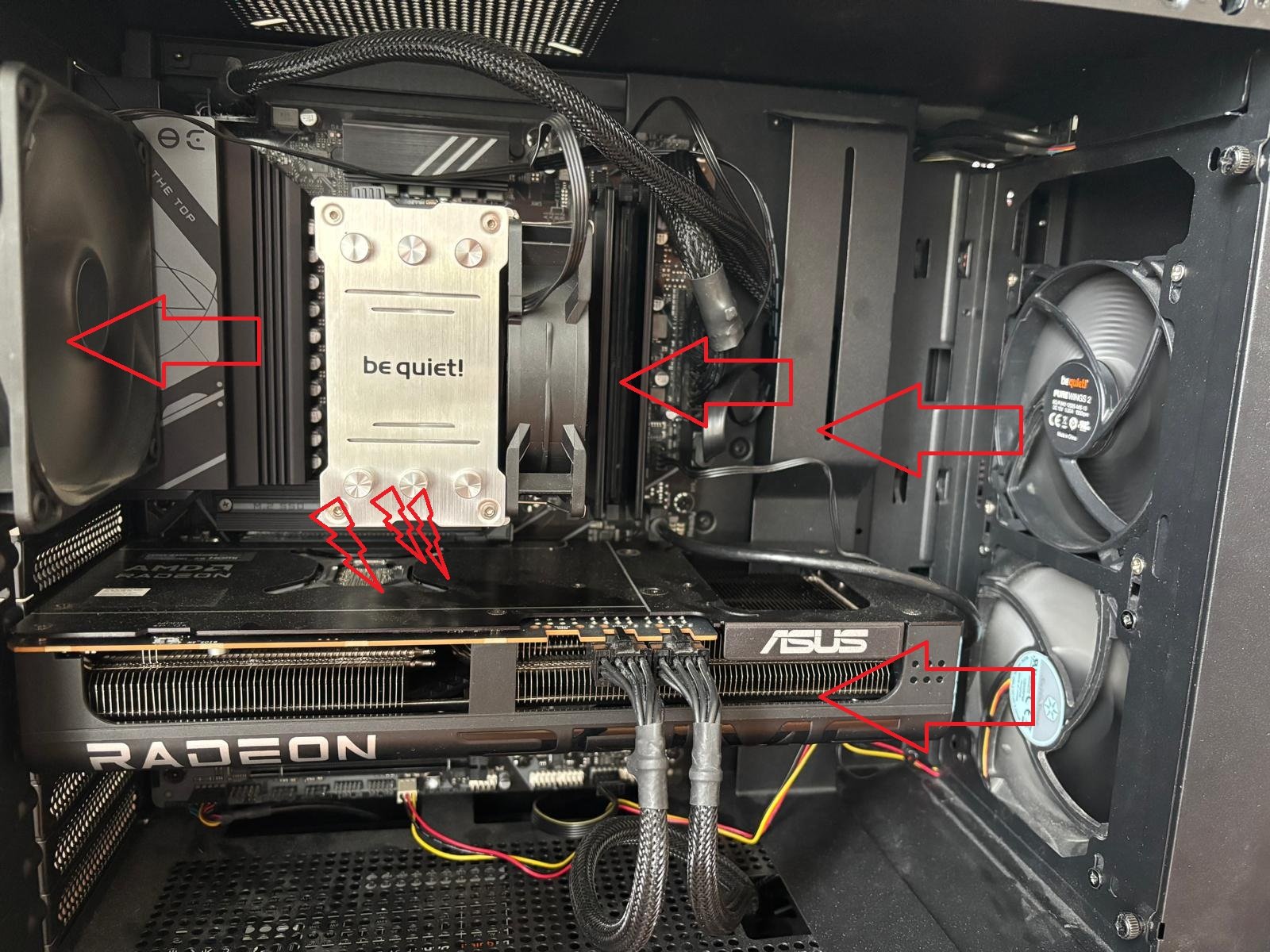

sorry ich kann euch nicht mehr folgen.... ich verstehe mehrere aussagen nicht.. auch nicht warum ein top fan etwas für das gehäuse bzw. die gpu bringen soll. auch das; was soll ein lüfter (welcher nicht dafür vorgesehen ist unter der gpu etwas bringen.?)
nochmals: der hitzestau ist zwischen GPU Die und CPU ... siehe Blitze im Bild. Das gillt es weg zu bekommen.. wenn die GPU andersherum gebaut wäre.. also die lüfter von oben nach unten blasen würden hätte ich diese problematik jetzt nicht.. echt dumm.. und ich habe keine 9070XT sondern die normale 9070.. die ist grad mal 50w mehr als die 1070ti... wo alles eiskalt im Rechner war..

Wenn du das Gehäuse nicht benennen kannst, mach mal bitte ein Foto von der Front innen.
EDIT: Ah ok, hast du nachgeliefert. Wie viele Lüfter hast du denn in der Front verbaut? Luftrichtung ins Gehäuse?
