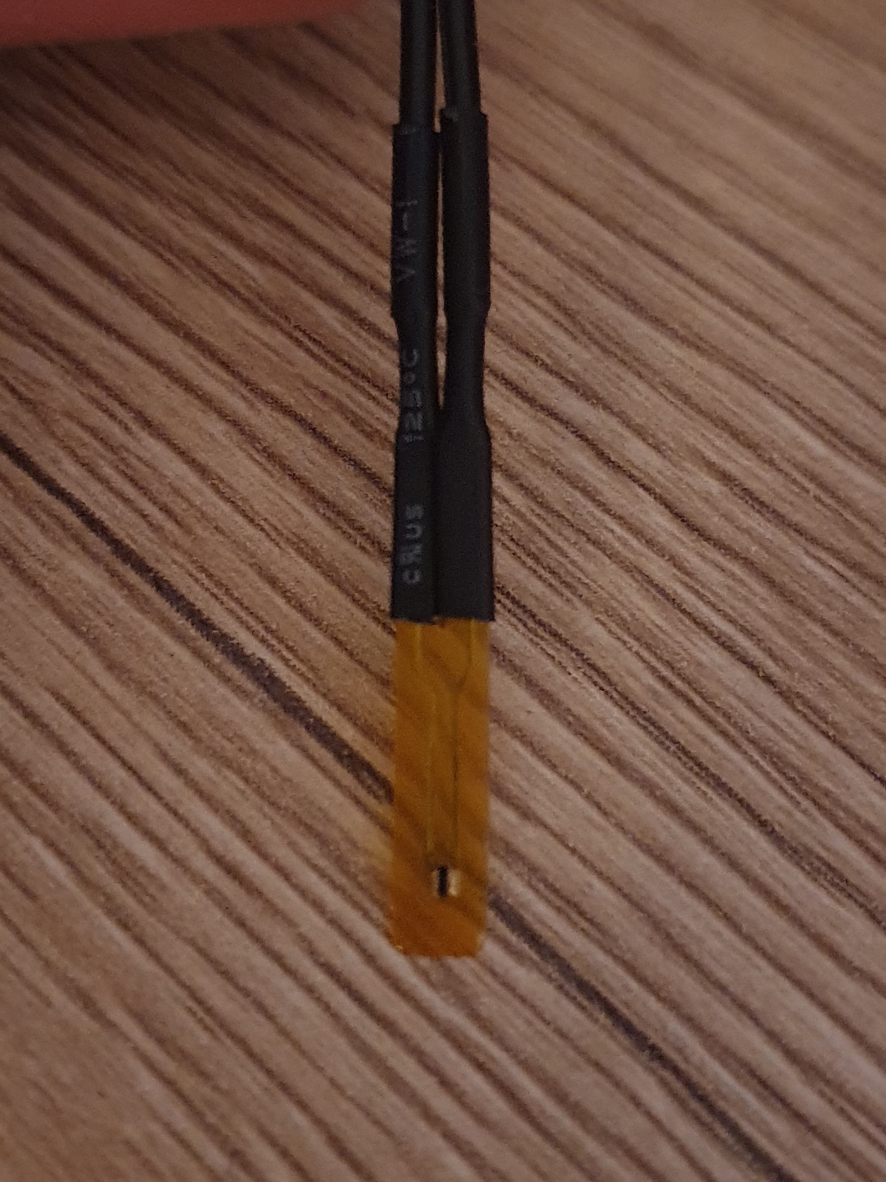

0-8-15 User schrieb:
Ja, das reicht aber, wie du siehst, trotzdem nicht aus, wenn es darum geht hinreichend genaue Messwerte zur Beurteilung der Kühlleistung der Radiatoren zu bekommen.
So sehen die Messstreifen aus die zwischen Metall und Plastik liegen

popel1988 schrieb:
Also zwischen Metall in Plastikhülle ist ein Foliensensor.
Ich verwende die hier: XSPC G1/4 Temperatursensor, und auch mit denen gewinnt man keinen Blumentopf ohne zusätzliche Isolation.
